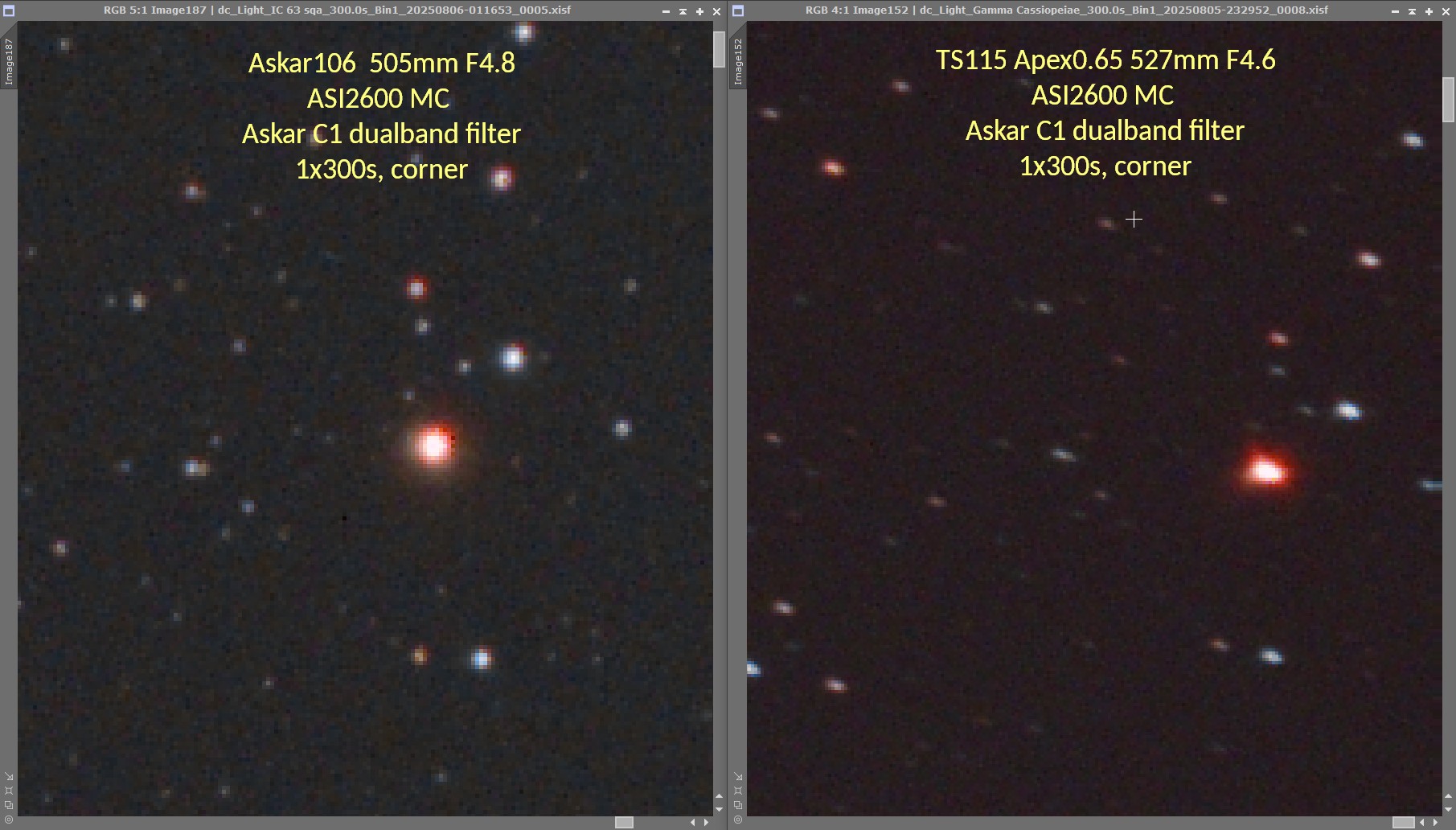

Sága pokračuje.
Už mi lezlo focení Denebu na palici a tak jsem včerejší test pojmul trochu více jako reálné focení.
Hledal jsem objekt pro 500mm ohnisko, dost vysoko nad obzorem, kde je v zorném poli hodně jasná hvězda.
A našel jsem emisní mlhoviny okolo gama Casiopea - Nuvi.
Navíc jsem vytáhl poslední klasický APO triplet, který jsem si zatim ponechal:
Teleskop Service APO 115mm F7 s Apex FFR 0.65x (Pixi mu naměřil reálné ohnisko 527mm a F4.6).
Kompozice, expozice (1x300s), kamera (ASI2600 MC Duo Air) a dualband Askar C1 filtr byly stejné
A na v SQA se na Nuvi děly zase nějaké interferenční obrazce, které TS APO115 nezachytila. Tentokrát ale byly ty obrazce celkem symetrické a IMHO nerušily výsledný obraz jasné hvězdy Nuvi poblíž centra záběru:
Askar106SQA vs TS115 Navi near center.jpg (262.46 KiB) Zobrazeno 1122 x
Docela mě pozitivně překvapil klasický TS triplet, jehož kresba poblíž osy byla hodně podobná SQAčku. Protažení hvězd o 2pixely asi nezvládla pointace.
Samozřejmě v rohu APS už to porovnání s klasickým Tripletem a Apex reduktorem vyznělo hodně ve prospěch Petzvalu:
Askar106SQA vs TS115 corner.jpg (277.05 KiB) Zobrazeno 1122 x
Jak prakticky neexistující vinětací, tak hlavně nekulatým tvarem stejných hvězd.
Pavel Vabrousek

Pavle,
to vypadá na ten objektiv a je to opakovatelné. Další je, že se to projevuje po cca 60° tedy 6 výtrysků. To se neslučuje s možnými hranami v kameře, které jsou pravoúhlé. Stále ale nemohu pochopit, jak by vůbec tato interference mohla vzniknout - kde? No nevím do jaké míry by mohla projít možná reklamace?? To by musel být prodejce velice vstřícný a to bývá málokdy. Další, je to vada tohoto kusu nebo hromadná? Mnoho otázek málo odpovědí.

Vyzerá to na zlú tepelnú kompenzáciu objímky nejakého optického členu:
- najprv elipsa a tmavý pruh pod cca. 60° uhlom
- teraz celý 6-kvietok
- pri testoch na umelú hviezdu (v kine) OK
Testy objektívu ste robili v miestnosti pri akej teplote?

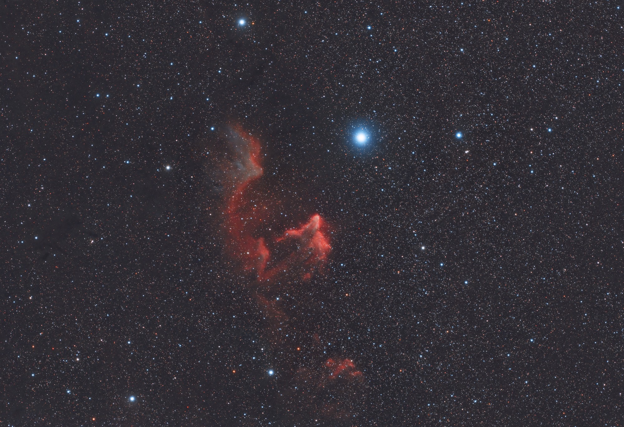

Tak jsem pokusně zpracoval tu "duchařinu" okolo Nuvi. Nakonec to bylo 72x300s ze dvou nocí, ale jen pár dní před úplňkem a s přecházející vysokou oblačností, takže jsem ani nevyjel z města a fotil ze zahrady s filtrem Askar C1 (Dualband).
Rozhodně si ten objekt zaslouží lepší tmu :)
Co ale překvapilo pozitivně, za "celou" noc nebylo potřeba SQA přeostřovat a stále držela FWHM pod 2px/3"!!!
20250806 IC63 SQA106 ASI2600 72x300s C1 filter processed 2000px.jpg (1.01 MiB) Zobrazeno 741 x
Pavel Vabrousek

A to jak jsme dřív bojovali s rozlejzajícím se světlem té hvězdy a reflexy a ty tam nemáš ani jedno, to tě nezaujalo :-D Ty bláho, to sou pokroky, co dnes máme.
