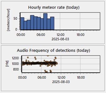

Polalu se blíží Perseidy, tak sem to zase spustil. Dnešní zajímavost - detekce kamenného kosmického vláčku. Začalo to malýma kouskama s končilo pořádným šutrem...
A ještě denní sumář...
