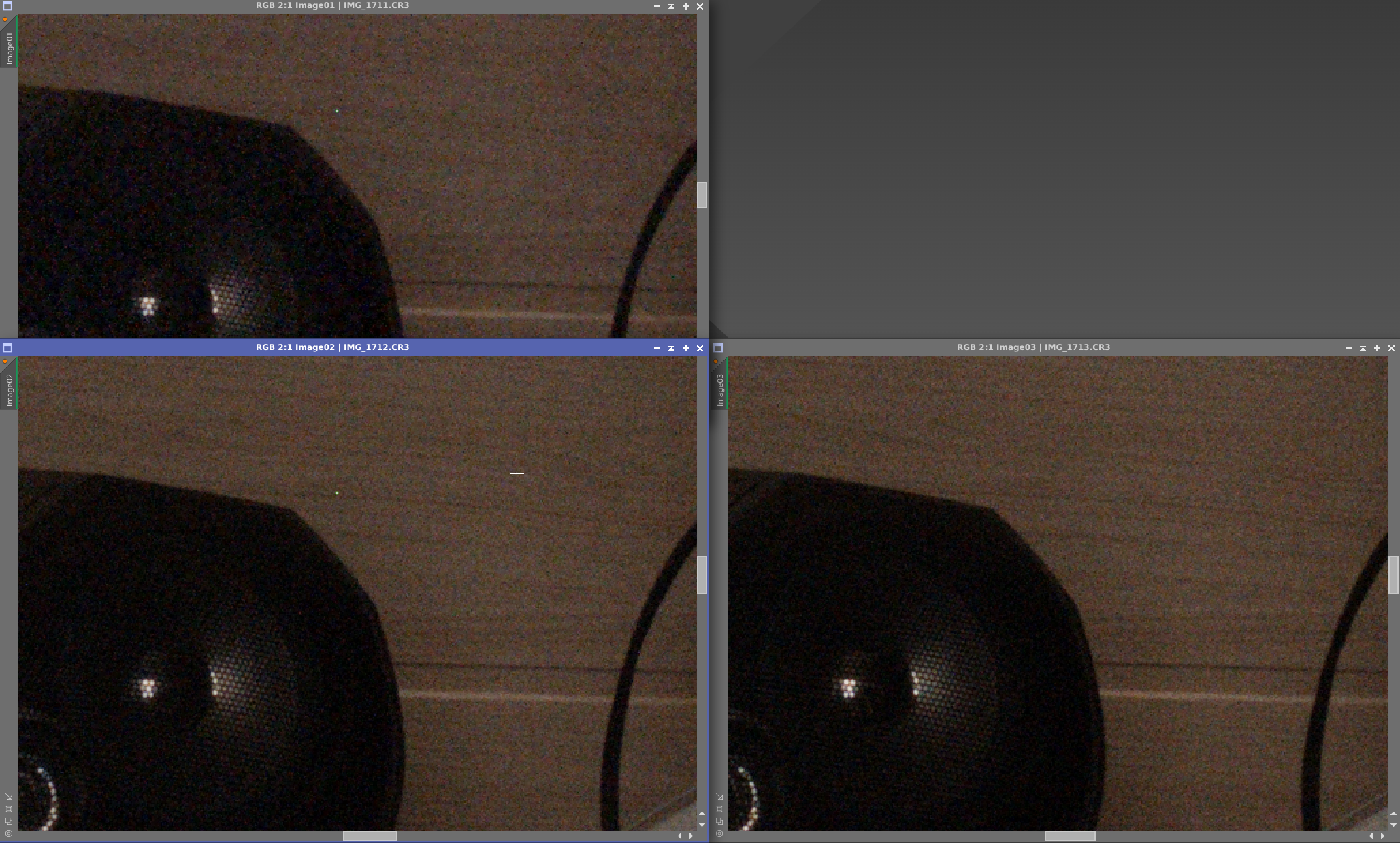

Pozor dlhšia expozícia bude samozrejme vždy lepšia pretože pochytá viac svetla. Ale mi máme expozičný čas viac menej pevne daný N hodín za noc.
Tu som spravil to porovnanie 1 sekundovej expozície pri ISO 100, 800 a 3200. Po stretchnutí na rovnakú úroveň je vidno že pri ISO 100 tam je podstatne viac šumu. Teda množstvo fotónov je rovnaké jediný rozdiel je tam v tom read noise.
- Snímka obrazovky zo dňa 2025-06-05 10-53-53.png (1.27 MiB) Zobrazeno 3819 x

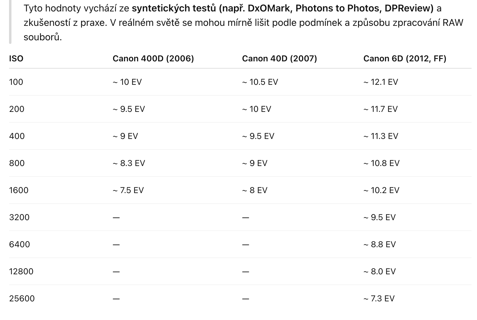

Ještě dodám, že čím vyšší ISO tím menší dynamický rozsah.
- Snímek obrazovky 2025-06-05 v 19.44.54.png (147.95 KiB) Zobrazeno 3746 x
