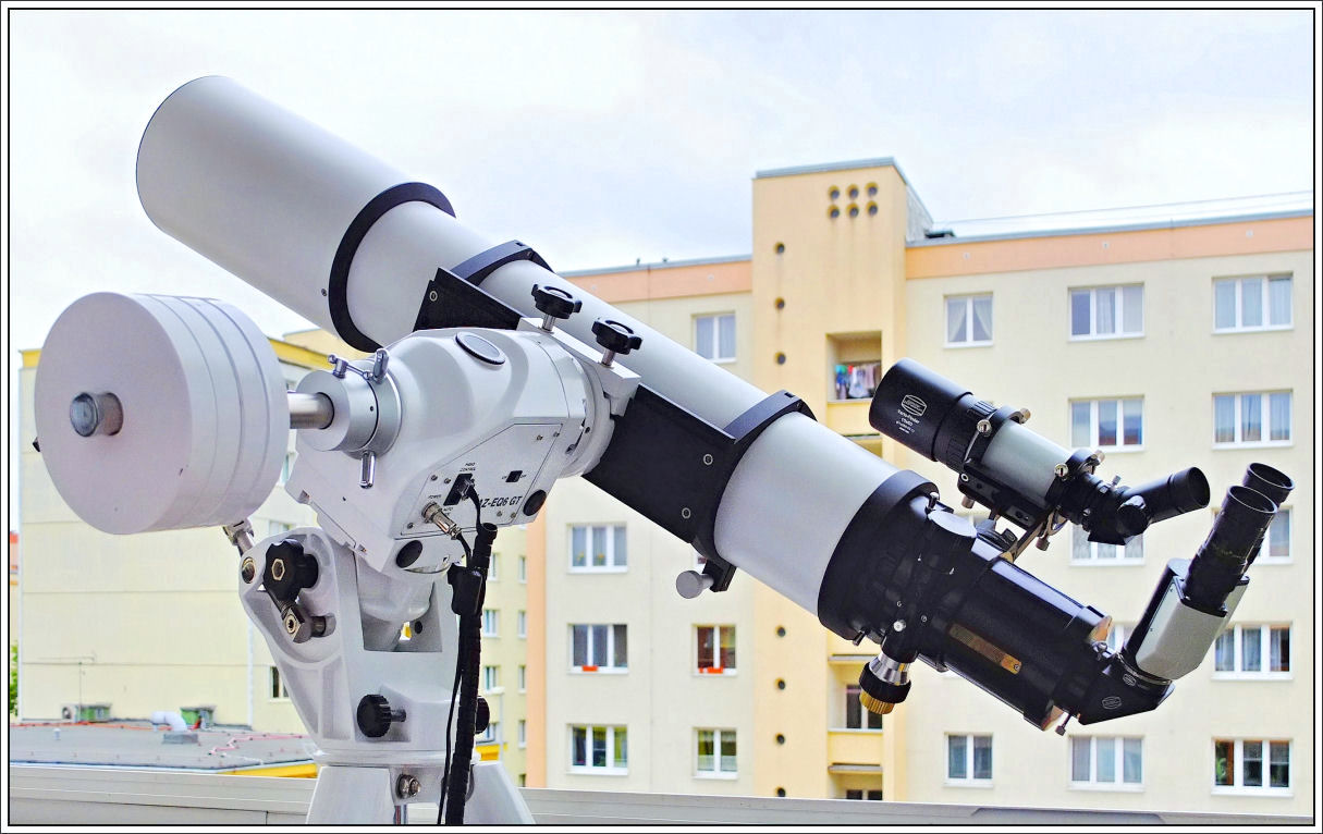

Konečně jsem se dostal k prvním testům. Nejdříve jsem testoval optiku pomocí Ronchi, protože je zataženo. Dalekohled je mírně podkorigovaný v červené, optimální je zelená a v modré mírně překorigovaný. Polychromatický Strehl vychází 0,961 (v zelené 0.981) což je výborná hodnota. Bude zajímavé si test zopakovat na interferometru.
Díval jsem se na testovací kontrastní objekt (5G anténa), skvělé podrobnosti a kontrast a při zvětšení 346x jsem neviděl žádnou sférochromatickou aberaci. Použil jsem novou APO SS binohlavu od Denise a okuláry TV zoom 3-6mm.
Mechanicky je dalekohled skvěle vyroben, fokuseru není co vytknout, vnitřní clony jsou skvěle řešené a jsou každých pár cm od sebe. Jediná věc je, že při posunu rosnice vznikají v černém povrchu světlé drážky, které jsou zřejmě od středících kuliček - kosmetická vada.
Bohužel je zataženo, tak další report bude později.
- CFF on mount.jpg (373.84 KiB) Zobrazeno 1062 x

Na dalekohledu je vidět nová binohlava APO SS od Denise Levatiče na bázi Zeiss hlavy. Má výhodu v tom, že je velmi lehká a postrádá hranoly. Má pouze dělič ve formě kostky a pak kvalitní zrcátka. Nezanáší do APO dalekohledů barvu a má menší rozptyl světla. Budu ji testovat a porovnávat s Mark V. Podobné srovnání udělá Boris, věřím, že udělá i recenzi na POSEC.

Udělal jsem test s bino hlavama Mark V a APO SS a je o celkem jasné. Mark V zanáší do obrazu barvu zcela viditelně, jak na okraji slunečního disku (umístěn na střed) tak i na skvrnách. Zvětšení stačilo 173x. APO SS má menší transmisi světla, tedy obraz je mírně tmavší, nicméně ke vidět, že má menší rozptyl světla, skvrny jsou kontrastnější a bez barvy včetně slunečního okraje.
Co se týká samotného pozorování, dalekohled ukazuje parádní podrobnosti i při mizerném odpoledním seeingu, budu to muset vytáhnout někdy ráno.

jsem rád, že CFF 160 tu šílenou dálku dorazil bez úhony, a že se ti mechanické provedení zamlouvá.. Soudě, co píšeš, tak Catalin Fus nadále udržuje vysoký standard provedení dalekohledu. Když jsem si od něj přivezl můj CFF 140, tak jsem se nejvíc kochal tou perfektně udělanou rosnicí, s clonovým systémem uvnitř a zacvakáváním přes kuličky.

Pro lepší vyvážení, kvůli těžkému tripletu, doporučuji použít luxusní, a dobře nadimenzovaný, 60 mm hledáček od Baaderů. Ostatně ho nejspíš budeš mít na TECu 140, protože je pro něj Baadeři dodávají.
Když požívám těžkou MarkV binohlavu, tak je to slušně vyvážené i se Skysurferem. A protože je to při F7,5 už slušně dlouhá roura, tak si pomáhám teď i prodlužovacím sloupkem.

Díky za inspiraci Borisi! Vzhledem k F6.5 je o centimetr kratší jako Tvůj CFF 140, ale stejně to je často dost nízko na RTS300. Navíc binohlava APO SS váží polovinu co MARK V, takže to na vyvážení moc nepřidá, ten hledáček je dobrý nápad. Ta RST300 snese nějaké nevyvážení, zvláště při pozorování.
Trochu jsem testoval na hvězdách rozlišení s TV zoom 3mm (346x) klasika Izar s 2,9", mezerou by projel autobus a 25 CvN s 1,6" dal úplně hravě s obrovskou rezervou. Budu muset mrknout na letní obloze na nějaké dvojhvězdy pod 1", kdyby někdo měl tip, díky za něj.
