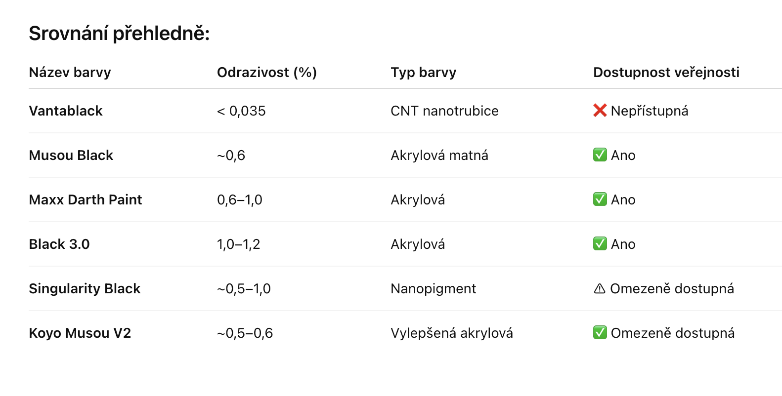

Musou barva je vhodná hlavně pro optické komponenty, to uplatnění vidím i na okraje čoček. Dovedu si představit i vyčernění plochy za sekundárním zrcadlem Newtona naproti výtahu apod. Samozřejmě při pozorování DSO na tmavé obloze si asi těžko bude někdo stěžovat, že mu mlhoviny, galaxie nebo Mléčná dráha snižují kontrast svými odlesky od tubusu
Přikládám přehled ultra černých barev. Jen dodám, že nepřístupná Vantablack se dá koupit, zpravidla jsou jen dlouhé dodací lhůty.
- Barvy black.png (128.78 KiB) Zobrazeno 1438 x
Re: Vyčernění vnitřku tubusu
Děkuju za přehlednou tabulku. Bylo by zajímavé, kdyby někdo uměl doplnit odrazivost sametky. Okometricky se mi zdá lepší, než jakákoliv barva.Psion píše: ↑29. 05. 2025, 07:04 Musou barva je vhodná hlavně pro optické komponenty, to uplatnění vidím i na okraje čoček. Dovedu si představit i vyčernění plochy za sekundárním zrcadlem Newtona naproti výtahu apod. Samozřejmě při pozorování DSO na tmavé obloze si asi těžko bude někdo stěžovat, že mu mlhoviny, galaxie nebo Mléčná dráha snižují kontrast svými odlesky od tubusuPřikládám přehled ultra černých barev. Jen dodám, že nepřístupná Vantablack se dá koupit, zpravidla jsou jen dlouhé dodací lhůty.
Obávám se, že u Vantablack by víc, než dodací lhůta, vadila cena. Dá se vůbec někde dohledat, co to stojí ?
A dotaz: začernění okraje čoček je pozitivní ve všech případech, nebo existují výjimky, je potřeba na něco dát pozor ?
Ptám se proto, že jsem viděl rozebrané optické přístroje, kde bylo pečlivě provedené začernění volných ploch, ale čočky zůstaly neošetřené.

Našel jsem nějaké podrobnosti o MUSOU BLACK.
https://cdn.shopify.com/s/files/1/0625/ ... _Specs.pdf
Vypadá to, že se dá koupit nejenom barva, ale také polyuretanová pěna a látky.
Ty látky mi připadají, že jsou podobné tomu, čemu u nás říkáme sametka. V nejlepším provedení odrazí pouze 0,1% světla.
Samotná barva MUSOU BLACK je závislá na způsobu nanášení. Nastříkáním pomocí Air-brush odrazí polovinu světla (asi 0,6%) v porovnání s obyčejným natřením šťetcem (1%). Nejlépe je to všechno vidět v grafech závislosti odrazu na vlnové délce.
