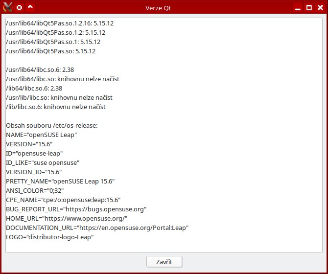

Při poslední aktualizaci FITS prohlížeče jsem opomněl rozdílné verze vývojového prostředí (IDE), ve kterém kvůli maximální zpětné kompatibilitě kompiluji. To bylo příčinou chybové hlášky Error reading proMinimum.SpinButtonWidth: Unknown property: "SpinButtonWidth".
Na stránce https://grytom.g6.cz/vyzkum/ je formulář a odkazy ke stažení malé aplikace pro Linux na architekturách x86_64, Aarch64 a ARMv7. Aplikace se pokusí načíst knihovnu libQt5Pas.so a z ní zjistit její verzi. To stejné udělá s knihovnou libc.so.* a nakonec přečte soubor /etc/os-release. Všechno to vyplivne do textového pole, které následně zkopírujte do formuláře na té stránce a odešlete.
Na základě této zpětné vazby vyhodnotím, jestli musím aplikace stále kompilovat na starém systému a dávat pozor na nekompatibilitu IDE.

Já potřebuji verze, které vrátí interní funkce knihoven. libQt5Pas musí vrátit 5.15.něco - 2.6 je verzování v rámci repozitáře Ubuntu. Proto to chci přímo od uživatelů. openSUSE Leap 15.6 má v repozitáři 3.8-lp156.2.33: 3.8 je verze Lazarusu a 2.33 je verze libc, se kterou byla knihovna sestavená. Ani jedno číslo neodpovídá skutečné verzi knihovny.

Mne to dava: Knihovna libQt5Pas.so nenalezena! Mam nainstalovanu libqt5pas1 - dpkg -l zobrazuje verziu 3.0+dfsg1-1build3. Samotny prohlizec funguje bez problemov.

Symlink libQt5Pas.so odkazující na reálnou knihovnu se vytváří až po nainstalování -devel (nebo -dev) balíčku. K večeru zkusím vymyslet obejití tohoto problému.

Aplikace už nespoléhá, že systém dodá knihovnu na požádání, ale sama hledá v adresářích /lib64, /usr/lib64, /usr/local/lib64, /lib, /usr/lib, /usr/local/lib. Neřeším symlinky, tak na některých systémech, co mají /lib64 a /lib přesměrováno do /usr, může najít jednu knihovnu dvakrát (včetně jejich symlinků se zjednodušeným názvem).
