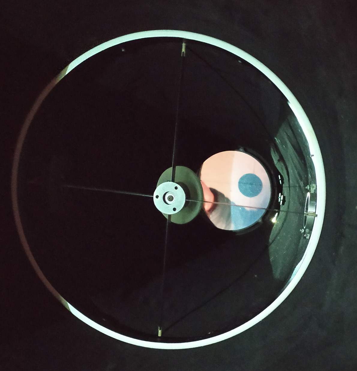

Hned na začátku po Photometric Calibration je to pomocí Starnet2 rozdělené. S hvězdami jsem toho moc nedělal, jen Masked Stretch s defaultními hodnotami, histogram a saturace. Po složení ve finální fotce kosmetické úpravy - u pár nejjasnějších hvězd zredukováno dost ohavné halo a růžový střed. Vrstvu s hvězdami jsem určitě nijak nedoostřoval.
Hlavní problém možná bude jinde. Asi centimetr mi čouhá okulárový výtah, ale i tak by měl být mimo dráhu paprsků. Ale zatím tam mám pavouka z původního tubusu Skywatcher Dobson, kde navíc po výrobě karbonového tubusu s větší světlostí bylo nutné vyrobit delší seřizovací šrouby. A jak tak na to koukám, ty už asi do dráhy paprsků zasahovat mohou. A co hůř, zapomněl jsem je vyčernit, hned zítra to udělám.
Vnitřek tubusu.jpg (298.46 KiB) Zobrazeno 1464 x
SW 355/1600, Bino APM ED 100, Sony A7s, DMK21AU04

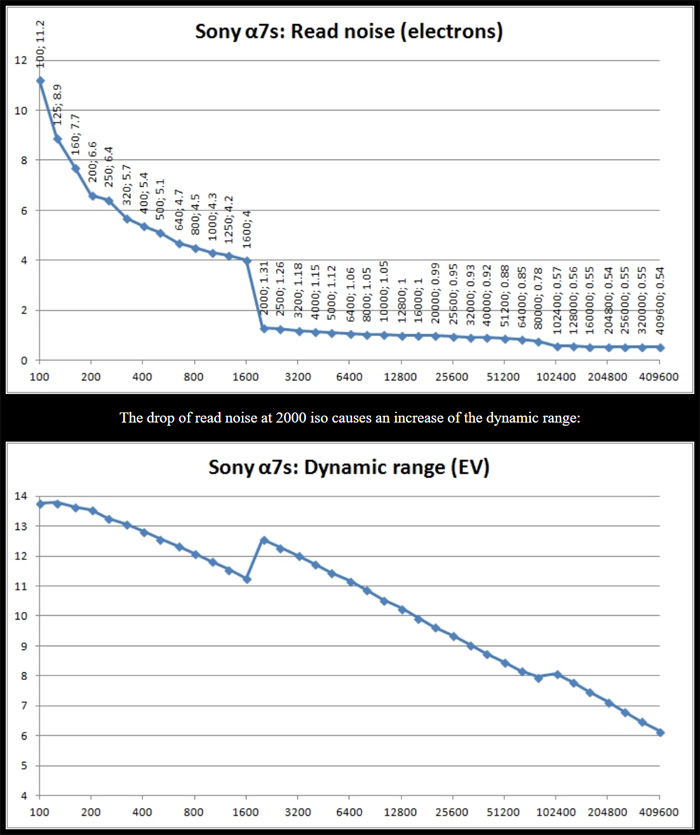

Máš pravdu, trochu jsem to popletl. To, co nejde vypnout v režimu Bulb, je "spatial filtering", což působí známý efekt Star eater. Navíc u Sony A7s se z nějakého důvodu skokově sníží read noise od ISO2000. A při téhle citlivosti už delší časy než 30 s moc nemají smysl, i tak mám většinou pár nejjasnějších hvězd v saturaci.
O tom efektu star eater je něco třeba tady: https://www.markshelley.co.uk/Astronomy ... nya7s.html
The main disadvantages
Bulb mode "star eater"
In Bulb mode, the Sony firmware automatically implements a spatial filtering algorithm to reduce hot pixel noise. Unfortunately, this can also remove small stars from the image, treating them as hot pixels. More details here: Sony "Star Eater". As a workaround 30sec exposures can be used instead of Bulb mode. Read noise at ISO 2000 and above is so low that 30sec exposures are quite practical in most circumstances.
Read noise A7s.jpg (158.38 KiB) Zobrazeno 1111 x
