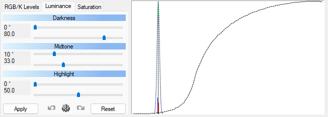

Přesně tak. Výsledek skládání mám téměř vždy tmavější, než subexpozice. Stačí strečnout histogram. Úpravy dělám jinde, ale pro náhled můžeš použít i 'Luminance' záložku v DSS:
před: po:
před: po:
