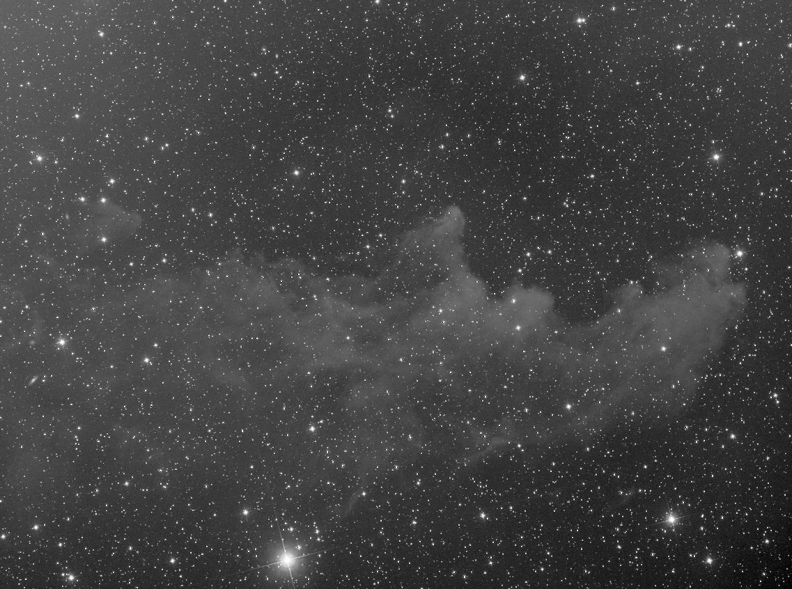

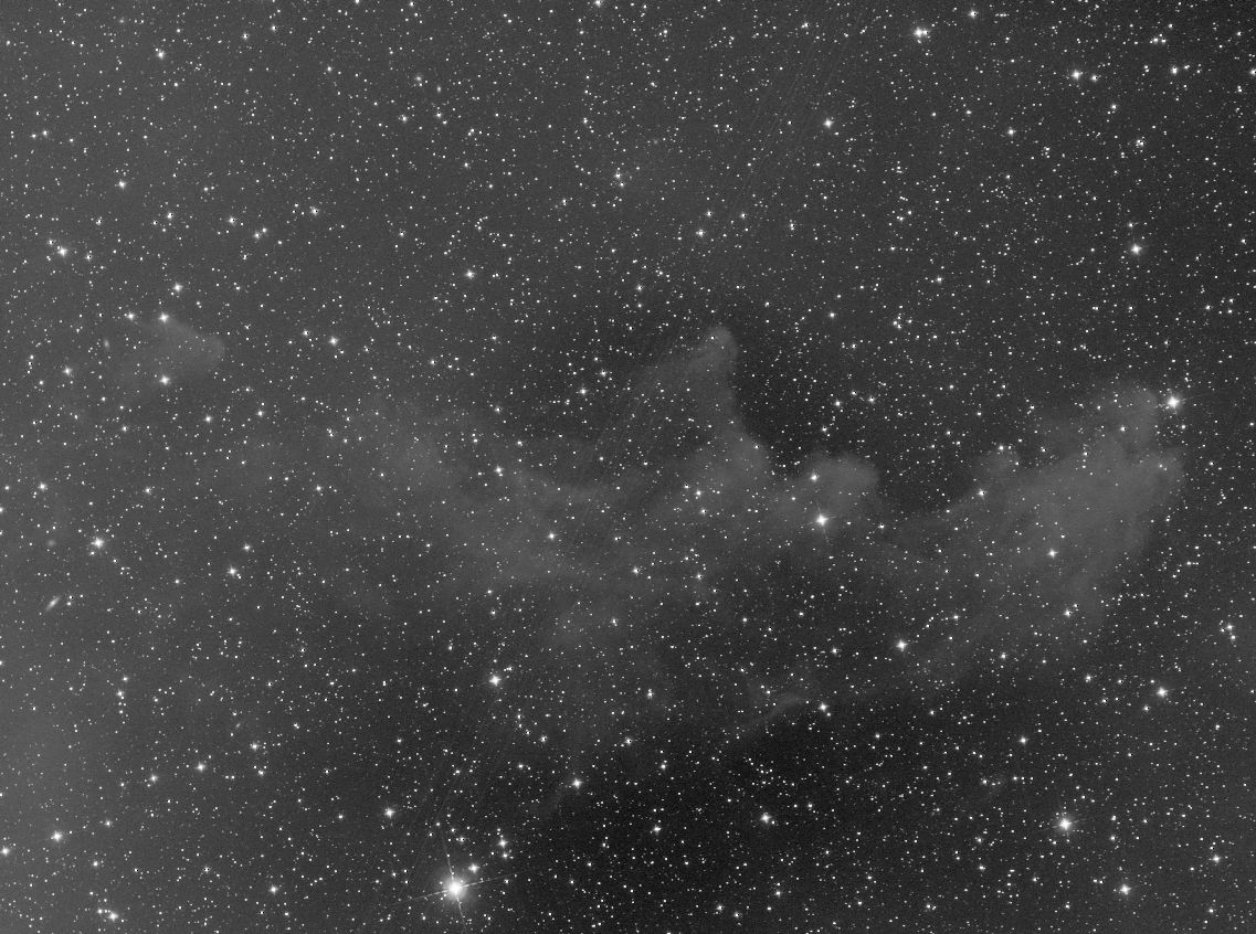

Máš pravdu je to přesně v tom místě, znova jsem si prošel surové vs okalibrované fotky. Flaty jsem dělal oblohové s rosnicí na gain 0 a offset 10, na 1s s histogramem lehce pod půlku v Nině a to ještě v zaostřené pozici výtahu jako při normálním focení. ADU tam mám uprostřed snímku okolo 26000.
Prodloužit čas? Doteď jsem přesnost flatů nepotřeboval řešit jelikož doposavaď focený věci byly daleko jasnější, teď spadla klec :lol:

Mám 2 flaty, jeden přes R a druhý B filtr. Problematický je ten Rkový, ten tam dělá ve výsledku to kolo, přičemž oba flaty byly focené stejným způsobem s odstupem tak 2minut max.

Ať na tím přemýšlím jak chci, zkusím udělat flaty s nižším ADU, víc mě momentálně nenapadá.

Tie dva Flaty vyzeraju OK k zelenemu kanalu mas predpokladam tiez. Rozlozil som ten RGB obrazok na jednotlive kanaly, a R a G tam maju ten kruh v strede. B kanal vyzera trochu lepsie:
Pri foteni Lightov nebola nejaka vysoka riedka oblacnost alebo skor opar? lebo sa to zjasnuje smerom k horizontu.

Ke G mám samozřejmně taky a zrovnatak blbý jako ten R. Při focení byl opar a částečně to taky přisuzuji normálnímu sv. znečištění. Až bude možnost udělám je znova na ADU 20000. Nějaký flatbox rovnou vyřazuji z plánu je to f2.8

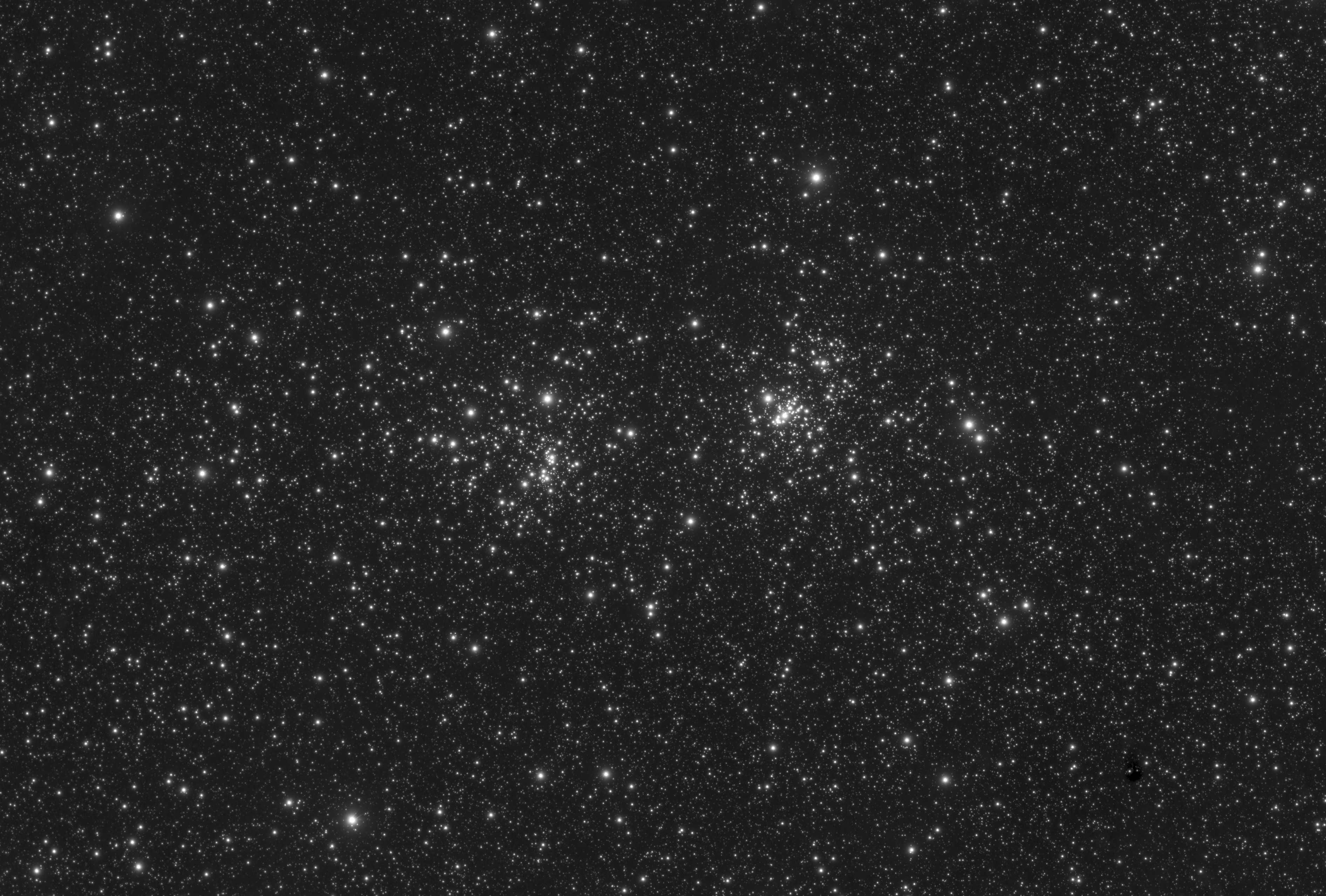

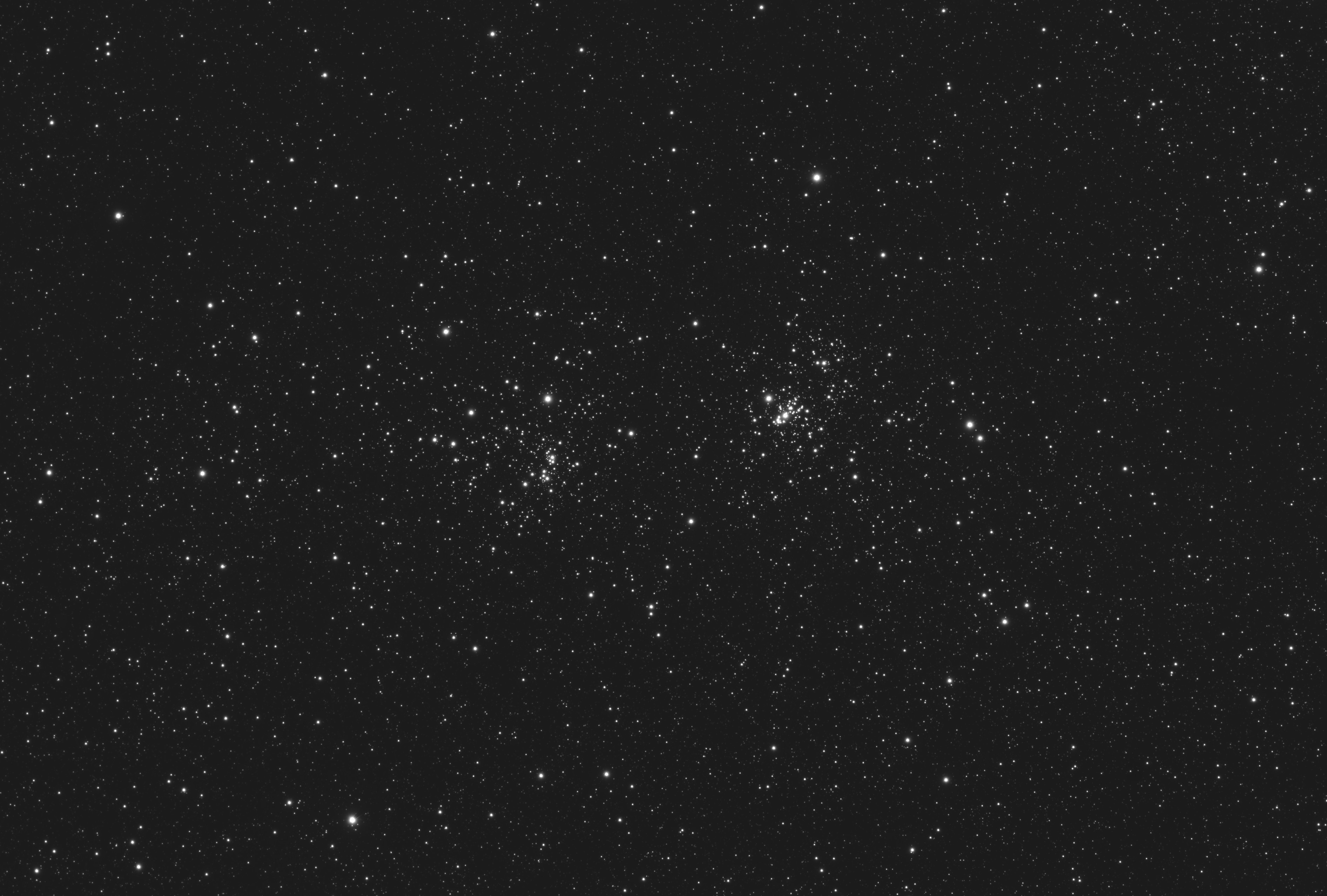

zdravim, pokousim se mit na snimku mene malych hvezd, aby vice vynikl double cluster. muzete mi poradit? prikladam slozeny snimek pred zpracovanim a take jeden zdrojovy snimek pred slozenim.
pouzivam pixinsight
dekuji

Snažil som sa použiť len základné funkcie Pixinsightu, takže som napr. nezmenšoval hviezdy.
Postup:
- oddelil hviezdy (StarNet2)
- hviezdy som zmenšil CurveTransformation-om
- na takto zmenšené hviezdy som dal Starmask, ktorý trošku rozsvietil
- na hviezdy som spravil krok späť (odčinil CurveTransf.)
- nasadil na nich INVERZNÚ masku
- zmenšil hviezdy CurveTransformom
- spojil ich do pozadia (oddelené v 1. kroku)
Nie som si istý, či by som to chcel takto... radšej by som nechal slabé hviezdy v hviezdokopách, ALE KTORÉ?

diky Alex,
tohle jsem potreboval, nainstaloval jsem si starnet i script star reduction.

Ja som to skusil jednoduchsie, a hlavne aby sa nenafukli jasne hviezdy, tak som dal len:
ArcsinhStretch (stretch = 4.51, blackPoint = 0.006000)
no ale zase, aby to nebolo take prazdne, tak som k tomu ArcsinhStretch pridal dalsi krok:
AutoHistogram (clip = true, StretchMethod = GammaExponent 0.12)
skoda tych dlhych expozicii, namiesto 180s by bolo lepsie asi 90 - 120 sec max, aby neboli zbytocne z tych jasnych hviezd velke prepalene kotucky.

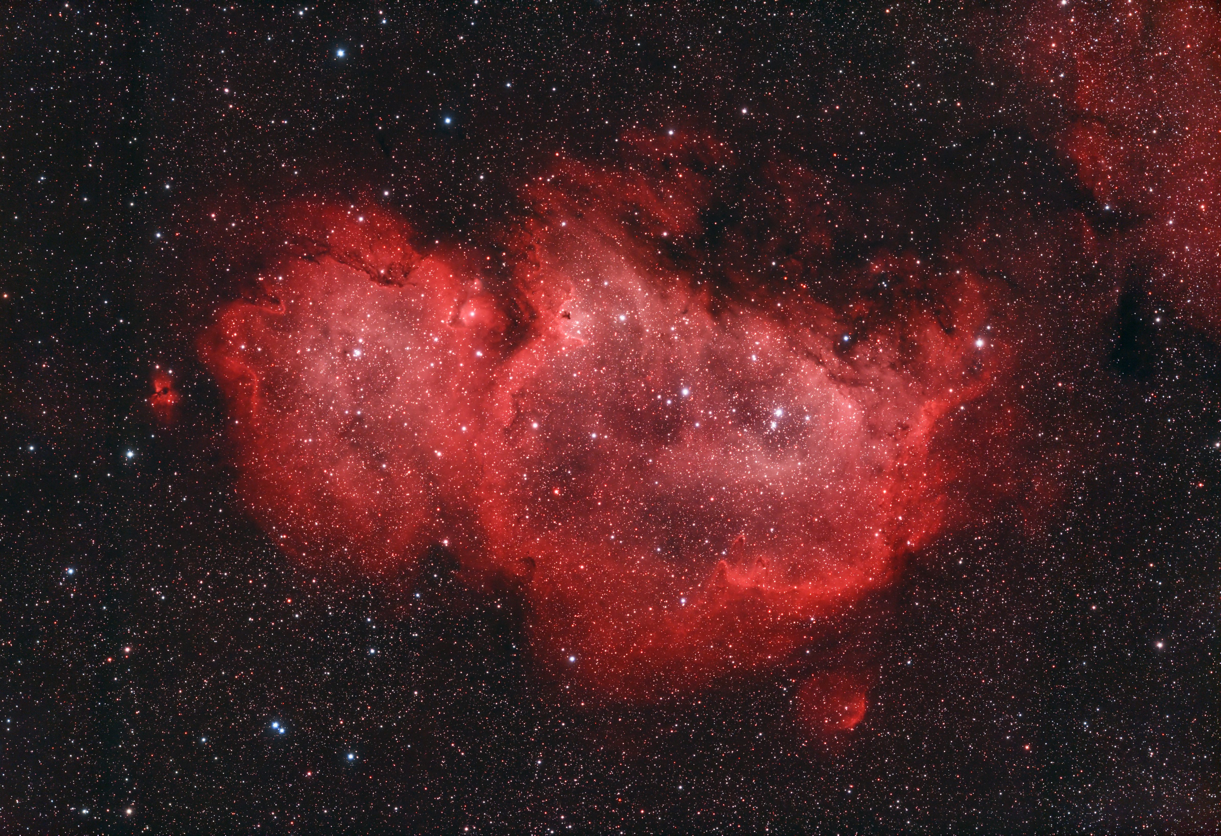

Ahoj. Kdyby už vás nebavili vánoční pohádky, je tu Duše.
SW ED100, wixen0,67, L-enhance, Canon 6D mod.
19h dat, ISO 2000, exp 300s, darky, flaty, darkflaty
tiff z DSS 200MB
https://www.uschovna.cz/zasilka/QYDV2WVYTYNDFYRC-ULP/

Lado, taka rychlovka:
DynamicCrop
GraXpert
BXT - correct only
NXT
SPCC
SXT -> stars - StarStretch / starless - StatisticalStretch
combine(starless, stars, op_screen())
ColorSaturation

Ahoj Peťo.
Děkuji 🙏 Krásné se to rozsvítilo a vylezly detaily.
Asi 1/3 fotek byla záměrně dělaná otočením foťáku o 90st. Pomohlo to trochu šumu nebo to nemá žádný vliv. Kromě toho, že se to pak musí víc oříznout ?
