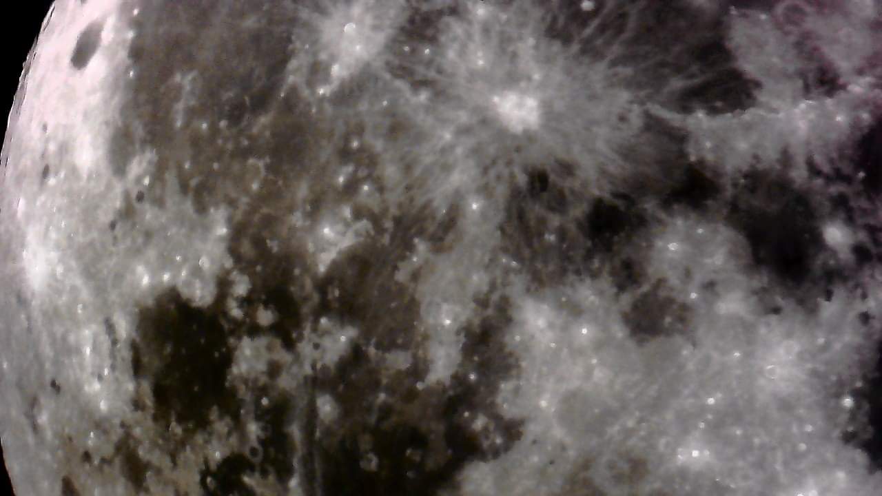

Amatér teleskop kamera
#2171
Příspěvek od Inkognito »
Ahojky všem,potřeboval bych radu, mám od známého starší teleskop na ruční pohon( stojan) a pořídil sem si webkameru , neporadil by někdo nějaký prográmek byť android nebo PC?
Na PC používám sharpcap ale nesedí mi dle mých představ
Ohledně té kamerky je potřeba abych měl vyndanou objímku, jelikož sem na maximum snížení tubusu ( okularový výtah ) a nedaří se mi kameru zaostřit
Děkuji za vaše rady a nápady ☺️

Jde o to že je to stále rozmazané, a nevím si rady jak to vylepšit

Je rozostreny vysledek foceni nebo ani nezaostrite ? Pokud to prvni, popiste prosim, jak fotite. Zda zpracovavate video nebo fotite na jednotlive snimky.

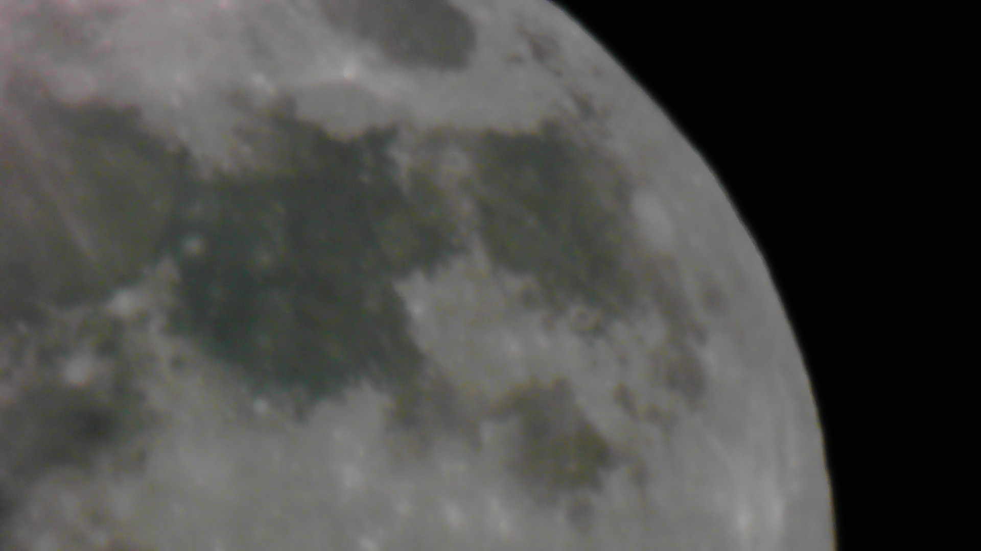

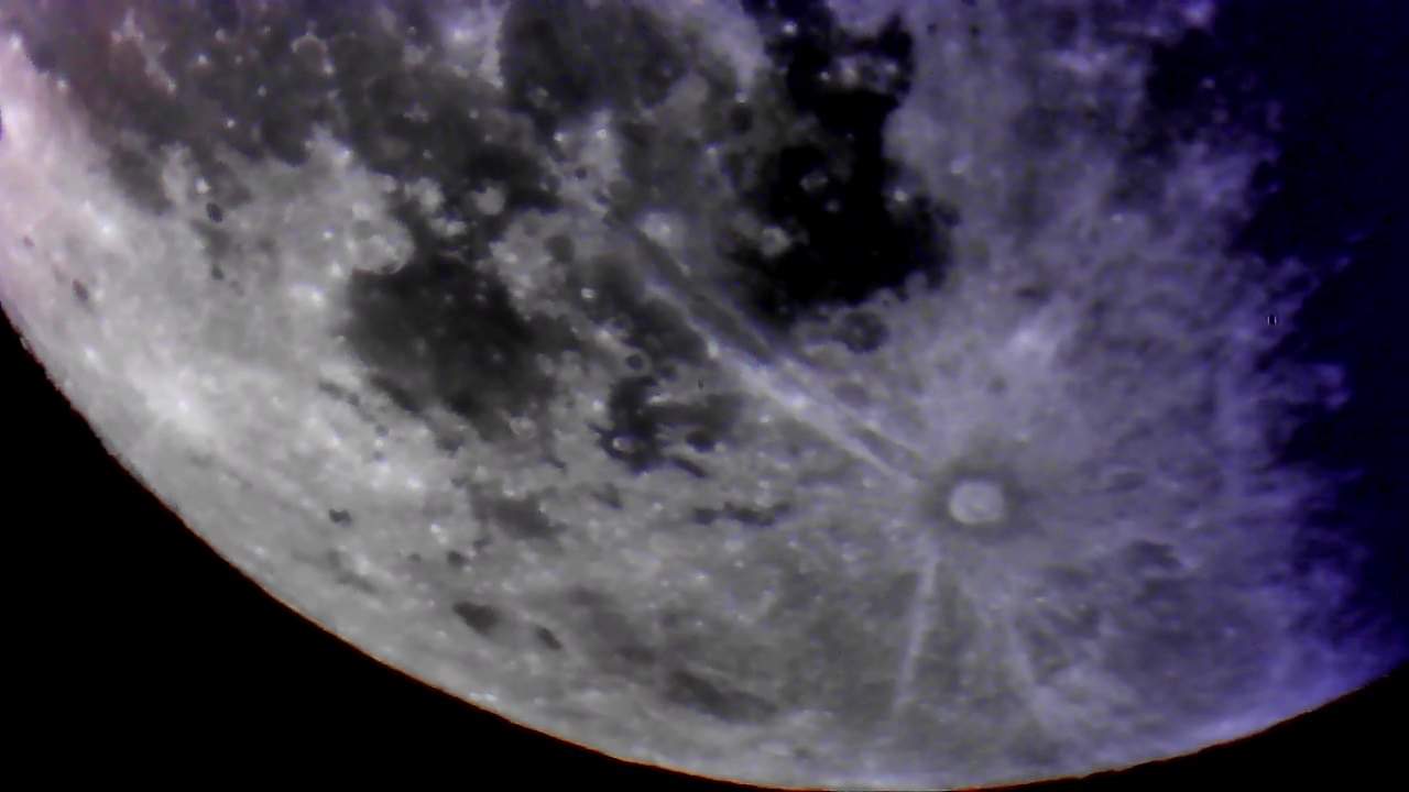

Fotím jednotlivé snímky , ale jde o to že ta kamerka má svůj zoom a výtah na tubus( ostření) mám úplně stažený na maximum a ještě to není ono , pořád mám ty fotky rozmazaný a není úplně čistý obraz - viz fotky , jediný co mohu je tu upevňovací objímku vyndat ale tím pádem tam kamera nedrží. Zde ještě přidávám odkaz na YouTube když sem nedávno zkoušel první záběry
https://www.youtube.com/live/hVWHHY3I6Yk?feature=shared
Zde je odkaz s na webkameru co mám
https://www.temu.com/cz/univerz%C3%A1ln ... 2zkt0df5o0

To zni jako klasicky problem s newtony, ze je ohnisko prilis hluboko ve vytahu. Ani na vytahu dalekohledu neni nic, co by jej zkratilo, aniz byste prisel o moznost upnuti ?
