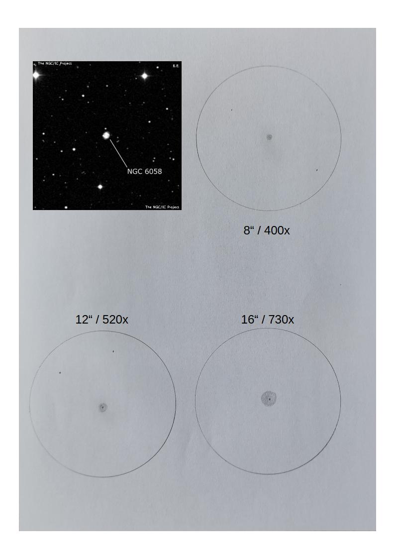

Není astronomická noc, není tma, není možno pořádně pozorovat galaxie a mlhoviny.
Chtěl jsem si odpočinout od Barnardů a jiných šíleností, proto jsem přemýšlel, co nakreslím.
Tak jsem něco zkusil. Třeba u M 109 jsem schopný ve 400-ce (když je tma) vypozorovat náznaky ramen, jenže tma není, takže to není ono.
Asi budu v létě vizuálně pozorovat proměnné hvězdy, tam to tolik nevadí.
Petr

Nebo male planetarky, u nich svetla obloha zas tak moc nevadi...
Moc hezke kresby a studie, co je videt v ruznych prumerech. Me se na M109 (v dubnu) podarilo vykoukat v 110mm na Ricanske obloze tohle:
Re: Co je vidět dalekohledem
Jo, ono to jde i v malém průměru, ale ne teď v létě.
To léto mě štve každý rok čím dál víc, asi jsem čím dál víc náročný.
Dříve jsem to asi tak nevnímal.
