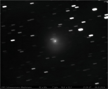

Po Milanově pěkné skládačce tu mám alespoň jednoexpoziční záběr z téže noci. Pohled přes 20cm newtona, 60 s expozice.
29P/Schwassmann-Wachmann 20240109 0001UT, 60 s, Orion CT8, ASI294MC Pro. Výřez, 100% velikost.
Porovnání s ostatními malými kometami ve vlákně k slabým mrškám.

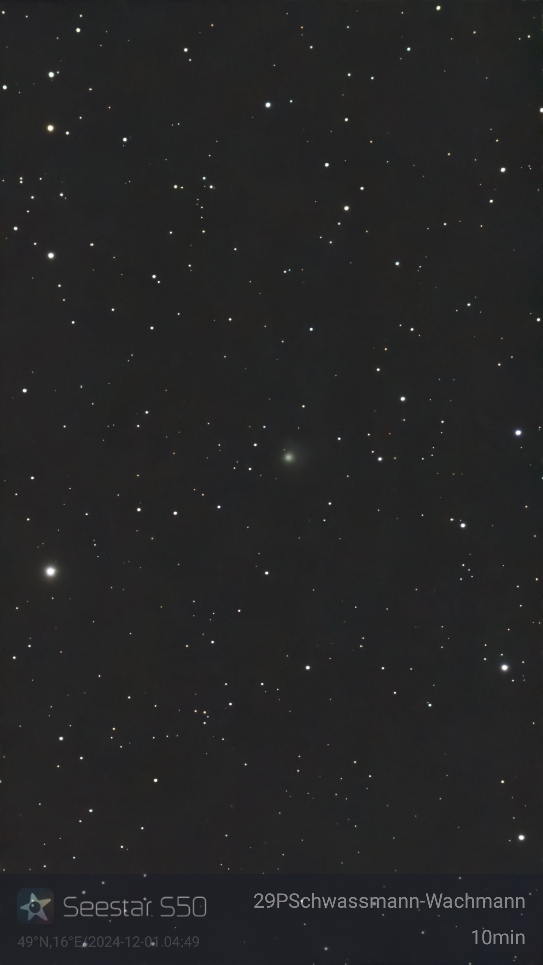

29P Schwassmann-Wachmann 1 11,6mag.
Z okraje města. Zvedající se mlha. Vizuálně v N 200 F5 docela pěkná mlžinka.
