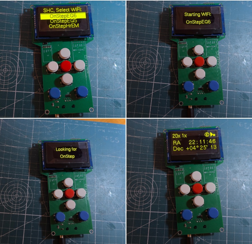

Výroba nové velká bezdrátové OnStep ručky postoupila do další fáze postupného oživování
PS
Zřejmě po drobné úpravě firmware změna portu tcp z 9996 na 4030 by teoreticky mohla spolupracovat i ZWO AM5/3 ale nemám jak to vyzkoušet.

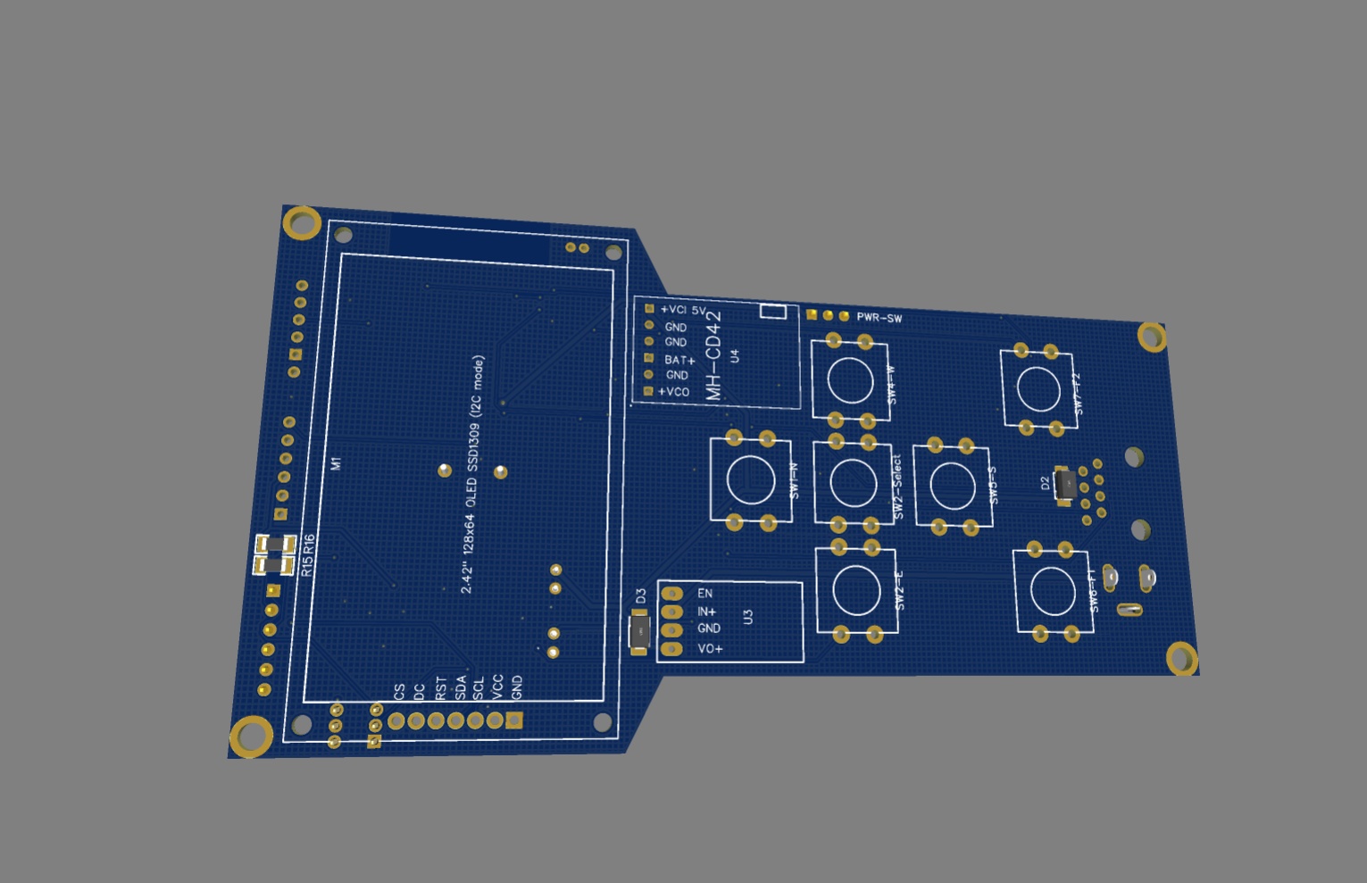

RomanHujer
Příspěvky: 492
Re: OnStep Telescope Mount Goto Controller
#128
Příspěvek od RomanHujer »
Tří generace OnStep ručky
Třetí bezdrátová verze je již také vyrobena a z neděle na pondělí byla již v terénu.
* Bílá klasická verze s deskou Node32s
* Černá nová bezdrátová z velkým displejem dle mého návrhu PCB
* Červená původní ručka s Teensy 3.2
Hujer.Net

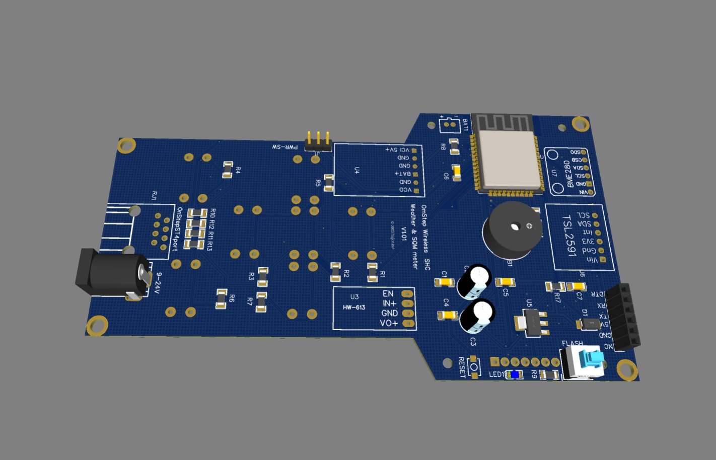

RomanHujer
Příspěvky: 492
#130
MMys píše: 23. 12. 2023, 15:36 Jsem zvědavý, jestli bude chodit s AM5.
Martine
To já taky :-) Teplotní čilo ani SQM sensor není potřeba, bzučák tam nedávej vůbec. Podpora SQM v SW zatím vůbec není, Teplotní čidlo fungoval pouze ve spojení s OnStepX ale ne s OnStep 4.x to jsem už vyřešil úpravou SW.
R.
Hujer.Net
Příspěvky: 18379
#131
No však, čekám v podstatě jen na displej. Nakrmit na test to dokážu z 5V zdroje, baterka + nabíječka taky není pro test nutná. Displej snad dorazí mezi svátky.
RomanHujer
Příspěvky: 492
#132
Testovat to lze i s těmi malými displeji SH1106 1.3" nebo SSD1306 0.96"

RomanHujer
Příspěvky: 492
#135
Tak se mi podařilo zprovoznit i ten SQM sensor
Hodnota se zobrazuje na čtvrté obrazovce místo původní hodnoty rosného bodu.
Vše potřebné je zde https://github.com/romanhujer/SmartHand ... r_with_SQM
