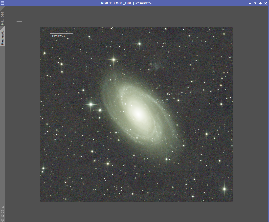

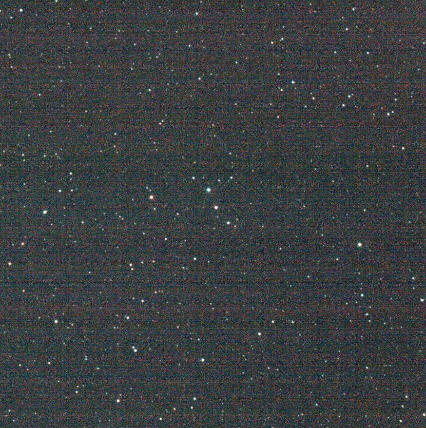

Re: PixInsight
Zdar. Dlouho už jsem s PI nedělal, ale můj PI se aktualizoval.
Nastavil jsem to snad podobně jako vždy (registraci, integraci apod.), ale po DBE vznikla tahle hrůza.
Má někdo tušení, proč je tam tolik barevného šumu, navíc tvoří čáry ?
Dithering jsem zapnutý měl.

Re: PixInsight
Na jednotlivých záberoch po kalibrácii a STF nevidieť vodorovné pruhy od CanonBendingu?
Poznáš CanonBendingReduction?

Re: PixInsight
OK
Ak si fotil tým uvedeným Canonom 600Dmod, čo máš v profile, tak by si si mal pozrieť jednotlivé fotky napr. po vytiahnutí histogramu funkciou STF a hľadať vo fotkách pruhy (Banding), či ich nemáš.
Niečo takéto... Toto je skoro štvrtina fotky. Toto sa mi stáva ale práve pri krátkych časoch (cca do minúty). Pri dlhých sa to akosi stráca.
Napíšem postup, ako ich "vyžehliť"
alex

Re: PixInsight
Toto je Canon Bending:
Ale vážně: na snímku od jackxl není vidět žádné stopy po bandingu
