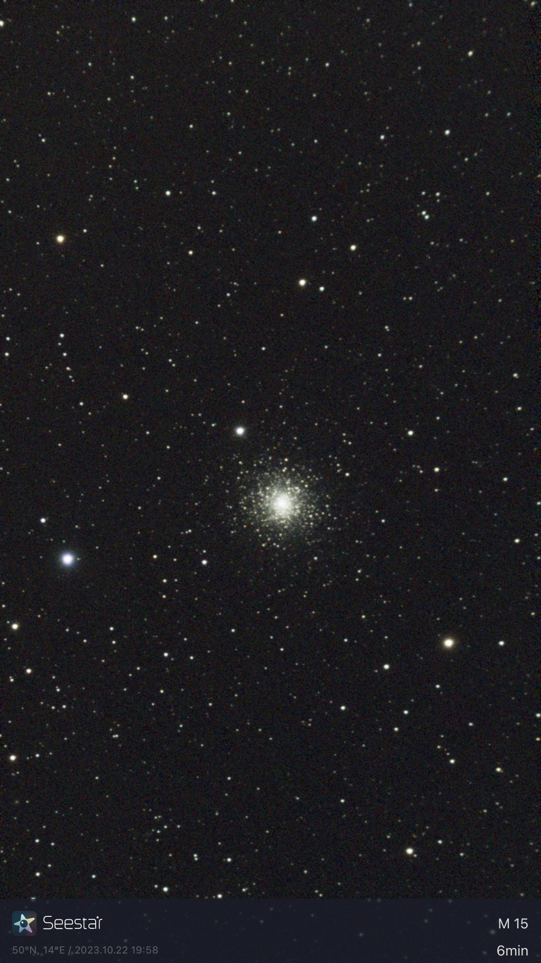

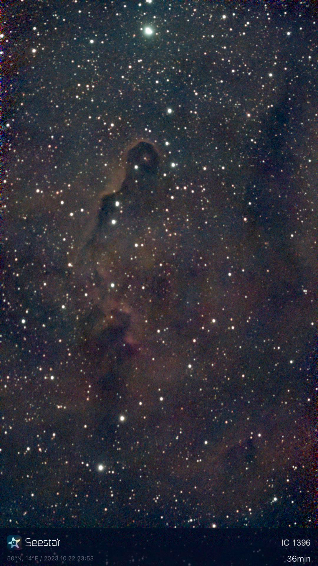

Bylo by fajn, kdyby udělali možnost mozaiky. Stejnou kamerou mozaiku dělá Vaonis Vespera a vejdou se tam např. celé Řasy apod. Tady ještě rychlovka M15 a m101 v oblasti hodně zasažené světelným znečištěním nízko na obzorem, docela si s tím Seestar poradil. Nad M101 zachytil dalekohled i galaxii NGC 5477 na ty bídné podmínky to celkem jde. Taky jsem si všiml, že Seestar umí dithering, ty vzory v obraze jsou minimální.

Jak je vidět ze snímků (horní pravý roh), chtělo by to kolimaci, to výrobek asi nenabízí. Je zajímavé, že na tom prvním snímku to není, kde byl dalekohled skoro v zenitu.
