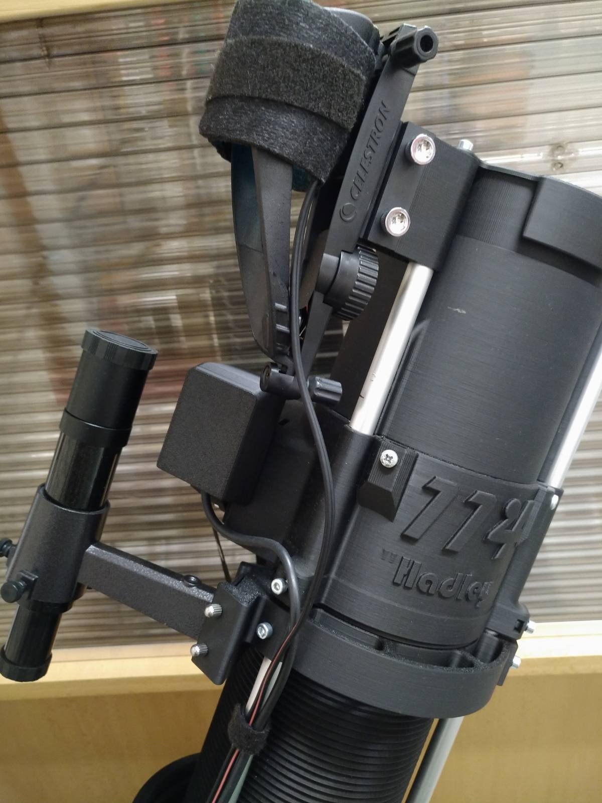

Ahoj vsetci, ked uz tu je vlakno o 3D tlaci,podelim sa aj ja o nejaky ten print. Jedna sa o komplet tlaceny newton 114/900 na montazi SW AZ GOTO, povodny projekt je na strankach printables.com: https://www.printables.com/model/268580 ... tric-remix ale teda stym ze konkretne tento moj je hodne upravovany podla toho co som uznal za vhodne a potrebne. Proti oficialnej verzii som dotlacil kruhy aby isiel pripevnit na klasicku montaz( https://www.printables.com/model/446389 ... late-metri ), vymenil focuser za crayford style ( https://www.printables.com/model/421166 ... -hadley-te ), cely teleskop zakryl ( https://www.printables.com/model/592178 ... -no-disass ),dorobil dialkove ovladanie a krokovy motor na focuser(vlastny navrh,program atd.) , namodeloval a prerobil pavuka v kombinacii 3D tlace a 1mm karbonovych paprskov, vyhrievanie hladacika, dorobil rozne drziaky na hladaciky,krytky zrkadiel atd. atd... Vlastne myslim ze uz nanom neni moc co vylepsovat. Montaz dostala tiez nejake upravy - pretoze pod krytmi bolo dost volneho miesta, vsetku elektroniku aj s lion clankami(3S2P) som umiestnil dovnutra. V podstate je to teraz kompakt s vlastnym napajanim, nabija sa povodnym napajacim konektorom, male dialkove mam na zavesene na krku a snim doostrujem bez toho aby som sa dotkol teleskopu. Primarne je to teda teleskop na vizualne pozorovanie ale uz som snim skusal aj snimkovat a niektore fotky sa myslim podarili pekne,keby bol zaujem,poslem aj tie. Kazdopadne som sa u stavby zabavil,hodne naucil a tento teleskop mna vlastne dostal k tomu ze som sa o astro zacal zaujimat viacej. Nejake fotky teleskopu:

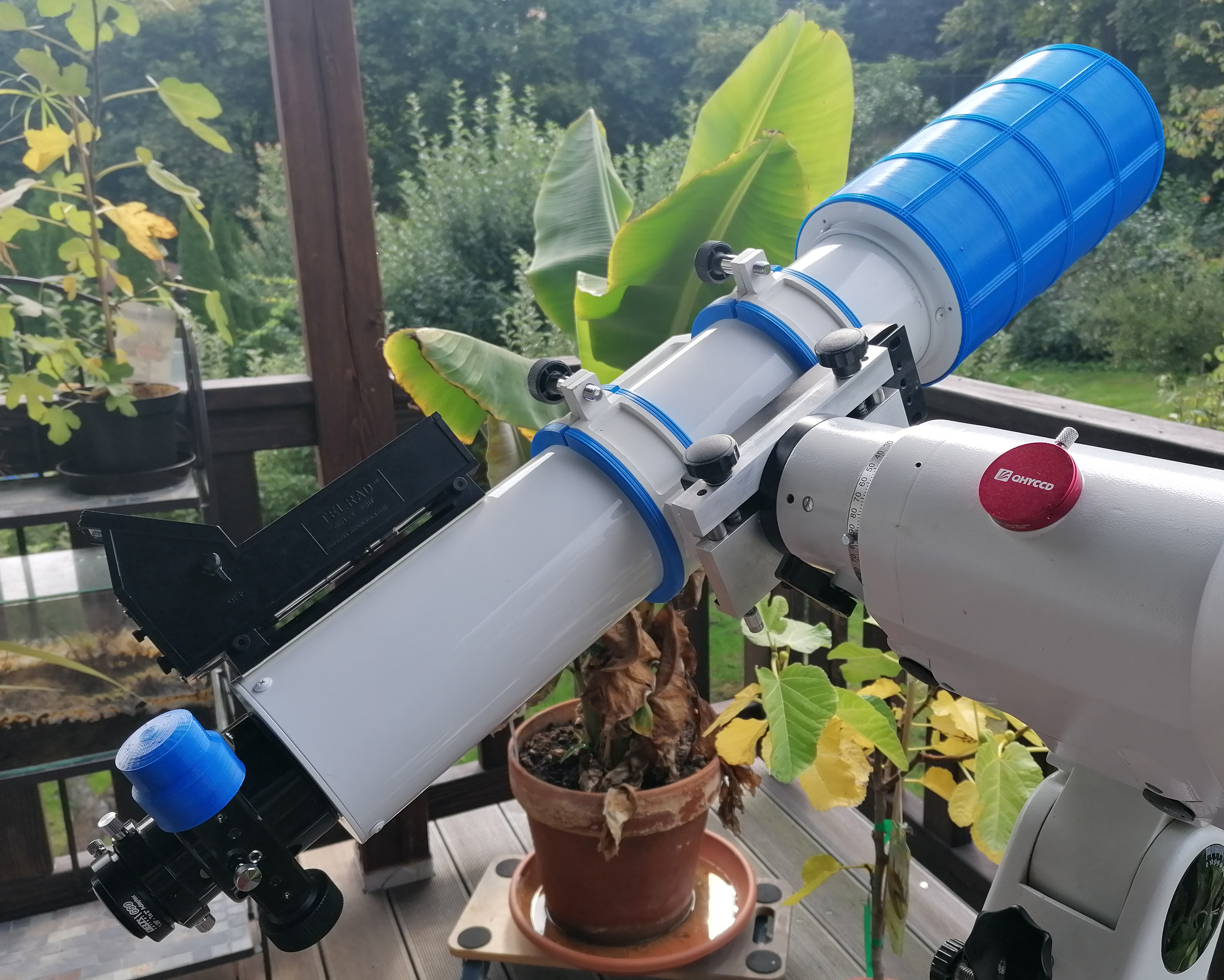

Nerozporuji neekonomicnost, karimatka bude i skladnejsi, ale mne se moc libila moznost ji vytisknout, bylo zde. OpenSCAD soubor mohu poslat nebo vytvorit stl na dane rozmery.

Petře, máte to pěkně udělané, barevně sladěné, ale zcela funkční rosnici vyrobím za zlomek času a patrně i peněz např. z novodurové trubky vhodného průměru. Též "strojní vybavení" bude levnější- pilka na železo a pilník často postačí. Pár jsem jich už takto zhotovil a fungují (nepřekvapivě) dobře. Barva se dá případně doladit lakováním, vnitřní stranu řeším sametkou. Větší průměr je sice třeba zredukovat (tady může být prostor pro 3D tisk, nebo soustruh- záleží, čím kdo disponuje), naopak menší stačí často naříznout podélně a drží sám. (Štěrbina se dá dolů a funkci neovlivňuje.)
Ale každý se pochopitelně rozhodne dle svých možností, schopností a preferencí.

Jenže když to dělá pro radost, tak je novodurová trubka řádově horší. Takhle to vypadá to moc pěkně, včetně zvolené barvy. Zatavil jsi tam i nějaké vyhřívání? Tohle řešení si o to přímo říká.
Re: 3D Tisk - modely, nápady, zkušenosti
Stanislavxyz : jak jsem psal, nerozporuji neekonomicnost. Je to jak psal vla, mam z toho radost, libi se mi to. Strojni vybaveni mam, tak neni problem jej pouzit. Sametkou vylepeno mam, na fotce to videt neni nebo mozna tehdy jeste nebylo. Jsem presvedcen, ale mohu se mylit, ze moje reseni je lehci nez novodurova trubka. Ale pro mne to byl jeden z prvnich vetsich projektu 3D tisku vcetne tvorby modelu.

vla: No, "řádově horší"- když se pěkně začistí hrany a např. bílým lakem ošetří povrch, tak může vypadat dobře i novodur. Kupříkladu povrch je hladký, tedy na rozdíl od vrstveného povrchu 3D tisku, který se mě osobně většinou moc nelíbí. Ale jistě je to věcí názoru a vkusu. Třeba oproti karimatce s gumičkou je to zhmotnělá elegance
peta62: Rozumím Vaší volbě- máte tiskárnu, baví Vás s ní pracovat a chcete to mít sjednocené (barvou i třeba tou strukturou povrchu) s ostatními doplňky, takže pak je to logické řešení. Třebas trochu neekonomické. Nic proti tomu.

Jenom k té neekonomičnosti. Ono to není zase tak hrozné - 1kg filamentu může (v občasné akci) vyjít třeba i kolem 300Kč, běžně se dá docela slušný filament koupit kolem 400Kč. A vzhledem k tomu, že člověk vypotřebuje jenom ten materiál, který je potřeba (pokud zrovna nejsou nutné podpěry, což tady ale nejspíš nebyl ten případ, ale i kdyby, příliš se to tím neprodraží), tak to možná může ve výsledku vyjít i levněji...?
To vše samozřejmě za předpokladu, že tiskárnu už mám a nepromítám do toho její cenu.

Stanislavxyz : pokud Vam vadi ta struktura, da se delat uprava, take vyska vrstvy tisku to ovlivnuje. Nestudoval jsem to, protoze mne to docela vyhovuje jak to je, ale podle typu filamentu jsou ruzne metody, aby byl povrch dokonaly.
HonzaStr : ja si to take myslim, zvlaste pokud pripoctu k novoduru i barvu a nutne upravy. Navic si mohu zvolit svuj tvar, mne se ty drazky libi a mozna do nich zvenku udelam ve tme viditelne cary. Ano, tisteno bez podper. Lze jeste argumentovat energiemi, ale ne pokud tisknu kdyz jedou solary. A pro mne by treba byl problem upravovat novodurovou trubku na presny prumer.
Myslim si, ze je moc dobre, ze mame moznost volby, kazdy podle svych preferenci.

Petře, to jsem nevěděl, vždycky jsem na výrobcích z 3D tisku viděl ty "drážky", tedy vrstvy. Někdy je to pěkné, taková struktura povrchu a někdy se mi to na daném kusu moc nelíbí. S barvou máte pravdu, lakování např. novoduru sice není náročné a tedy ani nákladné, nicméně rozhodně se to do ceny promítne a jestli, jak psal Honza, se dá koupit použitelný filament kg za 300,-, tak je to vážně docela levné. (U mě je to ještě trošku jinak- mám relativně velké zásoby kde jakého materiálu. Tzn. potřebuji rosnici, tak najdu zbytek vhodné trubky, opracuji, najdu ve skladu barev a laků zbytek vhodné barvy a cena= 0,- Kč. Tak realizuji zejména menší projekty vcelku běžně. Používám zbytky materiálů, které zůstanou po větších akcích, případně zakázkách a jsou tedy už zaplacené.)
P.S.: Dobrá poznámka o tisku v době, kdy je FVE v provozu. Já třeba zapínám pračku jedině, když svítí Slunce...
