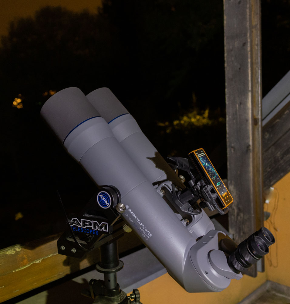

Moc se tady o tom nepíše, já jsem to otestoval jako navádění APM 120. Funguje to i pod průměrnou oblohou a navádění je parádně rychlé a přesnost navádění je slušná. Pokud se přesune dalekohled do vzdálenějšího místa na obloze od posledního objektu, je Starsense schopen si udělat automatický alignment na jasnější hvězdy a výrazně zpřesnit navádění. Funguje to na principu plate solving, tedy telefon si vyfotí oblohu a ví přesně kam míří dalekohled (na začátku se udělá souosost zařízení a dalekohledu). V případě méně jasných hvězd, je schopen dělat stacking až 16 obrázků s půl sekundovou expozicí, nebo i 4s nebo 8s expozici na ISO 1600.
V aplikaci se buď objekty vyhledávají dle názvu, čísla, katalogu apod. nebo nabídne aplikace to nejlepší nyní viditelné na obloze, stejně jako SkySafari. Lze i nastavit parametry zobrazení v souboru nastavení [CurrentSetting].skyset, který lze nalézt ve složce aplikace, já jsem si například zapnul plošné zobrazování jasnějších komet, které není defaultně povolené.
Divím se, že tohle někoho nenapadlo dříve, tím odpadají enkodéry a drahé zařízení pro navádění. Aplikace je udělaná na základech SkySafari 3.0, je to rychlé a pokud si chce někdo udělat rychlou přehlídku oblohy a ne hledat objekty, pak je to výborně použitelné. Chybí mi tam jen uživatelsky zadávatelné objekty nebo zadání RA DEC souřadnic. Pravda, zařízení je určené spíše pro začátečníky, ale je to použitelné i pro zkušenější.

- Starsense.jpg (122.34 KiB) Zobrazeno 5669 x
