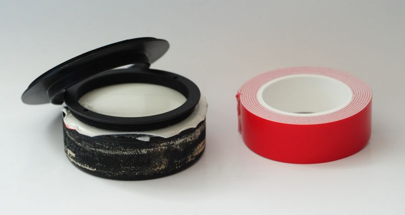

Dnes som sa vytrápil s jednou seknutou redukciou M48x0.75 vnútorný / M54x0.75 vonkajší závit, ktorá bola nasadená na vonkajšom závite M48x0.75. Je to len taký tenký 5mm medzikrúžok. Skúšal som všetko možné, okrem mrazničky. Redukcia mierne presahovala cez ten adaptér s vonkajším závitom M48x0.75. Nakoniec som to uvolnil tak, že som na hokejový puk nalepil na jednu z rovných plôch obojstrannú lepiacu pásku s vyššou únosnosťou (vyrába Patex na rôzne úchyty / háčiky, ...) a pritlačil na ňu ten zaseknutý medzikrúžok. Po chvíľke otáčania sa adaptéry uvolnili. Problém vyriešený.
Ten seknutý redukčný krúžok je z OAG-u a celkom nerozumien výrobcovi, pretože v tej redukcii sú otvory na uvolnenie krúžku pre takýto prípad, lenže sú zo strany, ktorou tá redukcia na niečo dolieha a pri jej zaseknutí tie otvory nie sú dostupné. Jedine, ak by sa ten krúžok zasekol v OAG-u, len vtedy sú dostupné. Ak to tam už takto robil, tak tie slepé diery mohol spraviť z oboch strán.
