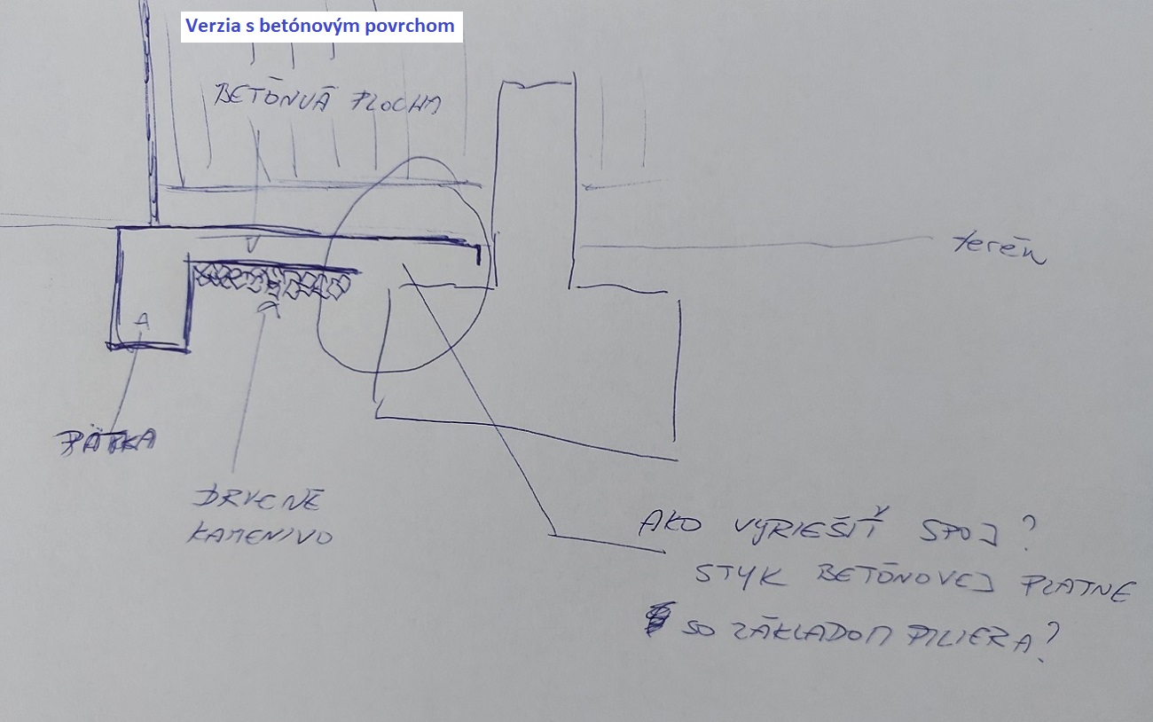

Ok, moja pôvodná predstava, že povrch bude tráva je teda zrušený. :)
Vaše návrhy som si preložil tak, ako som to nakreslil na obrázky. Predpokladám, že variant s dlažbou nemá záludnosti. (Ale ak má, napíšte.)
Otázku mám k betónovému povrchu. Aj okolo piliera treba spraviť povrch. Ak to spraviť tak, aby sa otrasy búdky neprenášali na pilier. Mám takú prestavu, že pri bežnom fotení dám z búdky dole iba strechu. T.j. steny budú postavené, fixované k základu a budú tvoriť zábranu proti vetru. Je istý predpoklad, že vietor (aj slabý občasný závan, v ktorom ešte fotíme) môže stenami trocha hýbať. Ako to vyriešiť, aby sa to neprenášalo na pilier?
Poraďte prosím.

"Ako viriešiť spoj? Styk betónovej platne so základom piliera? - Dilatací. Prostě bych tam nechal cca 20 mm mezeru. Z tohoto hlediska (ale i s ohledem na možnost snadného rozebrání v budoucnu, v případě, že by člověk třeba zatoužil po větší stavbě, nebo jiném řešení) mi vychází lépe ta dlažba. Pak se může korpus a jeho patky třepat do omrzení a pilíř o ničem neví. Též štěrkový polštář pod dlaždice je sice správné, ale nikoliv nezbytné řešení. U dlaždic na/v zemině sice hrozí jejich drobný pohyb, ale ať se klidně hýbou, ničemu to nevadí.(Slabší beton by mohl praskat.)

On bude s přístroji víc hýbat vítr než kročejové vibrace - obyčejně se kolem dalekohledů netancuje obkročák :-).Ano, jak bylo uvedeno, stačí mezírka vysypaná drobnou drtí či pískem.
Souhlas, dlažba se snáze rozebere ( i když do 8cm betonu stačí pořádně prásknout palicí a nezachrání ho ani kari síť ), ale v mezerách dlažby časem poroste všelijaký plevel.
Nicméně obě řešení jsou možná a přibližně rovnocenná.
Kufr pod finální dlažbou má jak vyrovnávací, tak drenážní funkci kdy tvoří nenamrzavou vrstvu, která nebude při zámrzu dilatovat a zvedat dlažbu či beton.

Máte pravdu Homere, takový beton "rozeberu" raz dva, ovšem pak ho můžu leda vyhodit. Zatímco dlaždice budou opětovně použitelné.
Drenážní funkce štěrkového lože je ,přinejmenším mě, zcela jasná, však jak jsem psal- u těch kachlí jejich pohyb prakticky ničemu nevadí, občas se prostě trošku zvednou a pak zase klesnou. Budka, ani pilíř si toho vůbec nevšimnou. Funkčně ten kufr (v případě tak malé stavby) tedy nemá velký význam, je to jen poctivější řešení.
Nejsem z těch, co by dílo záměrně šidili, ale uvažuji i o jeho osudu po konci životnosti, nebo změně situace. Já už jsem pilíř jednou přesouval, když sousedovy stromy vyrostly a zastínili výhled na jih. Vykopat pilíř i se základem a zakopat ho jinde, stejně jako přemístit betonové kachle nebyl problém, nic to nestálo (pouze práci podobnou demolici a budování nového stanoviště) a nespotřeboval jsem žádný další materiál a nevyprodukoval žádný odpad. Obešel jsem se bez auta, PHM, i elektriky- za mě ideál.
Mirkovacik si časem třeba koupí větší dalekohled a při zvětšování půdorysu by musel dobetonovávat podlahu. Tím by vznikly nežádoucí dilatační spáry, zatím co dlaždice by přidal snadno. Nicméně souhlasím s Vámi, že pro současné zadání jsou obě řešení vhodná, záleží na staviteli, k čemu se přikloní.
