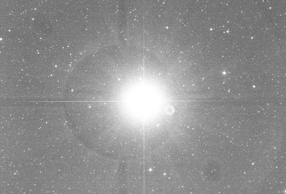

Ahoj Venco.
Ano, kolikrát se fotí okolí jasných hvězd. Já mám filtrkolo těsně za korektorem tedy 42mm daleko od čipu, a při tvé poloze je to jen 14mm. To znamená že průměr toho reflexu bude vetší než delší strana čipu. Přitom poklesne jas cca 9x. Co mne může ohrozit, je jen to centrální stínění uprostřed. Jak bude příležitost tak to vyzkouším.

#730
Příspěvek od astar »
Tak jsem udělal snímek Vegy 600sec a je to tam. Rozdíl jasů je cca 5 ADU při nastavení gain121 ofset 30. U hvězdy 2m by to kleslo pod 1 ADU. Daleko horší je u mne reflex ve filtru, ten už je hodně patrný u 4 m.
Co to znamená pro tebe. Jak jsem psal filtr máš 3 blíže, to je 9x jasnější tedy rozdíl 45ADU, tak při hvězdě 5m klesne pod 1 ADU.

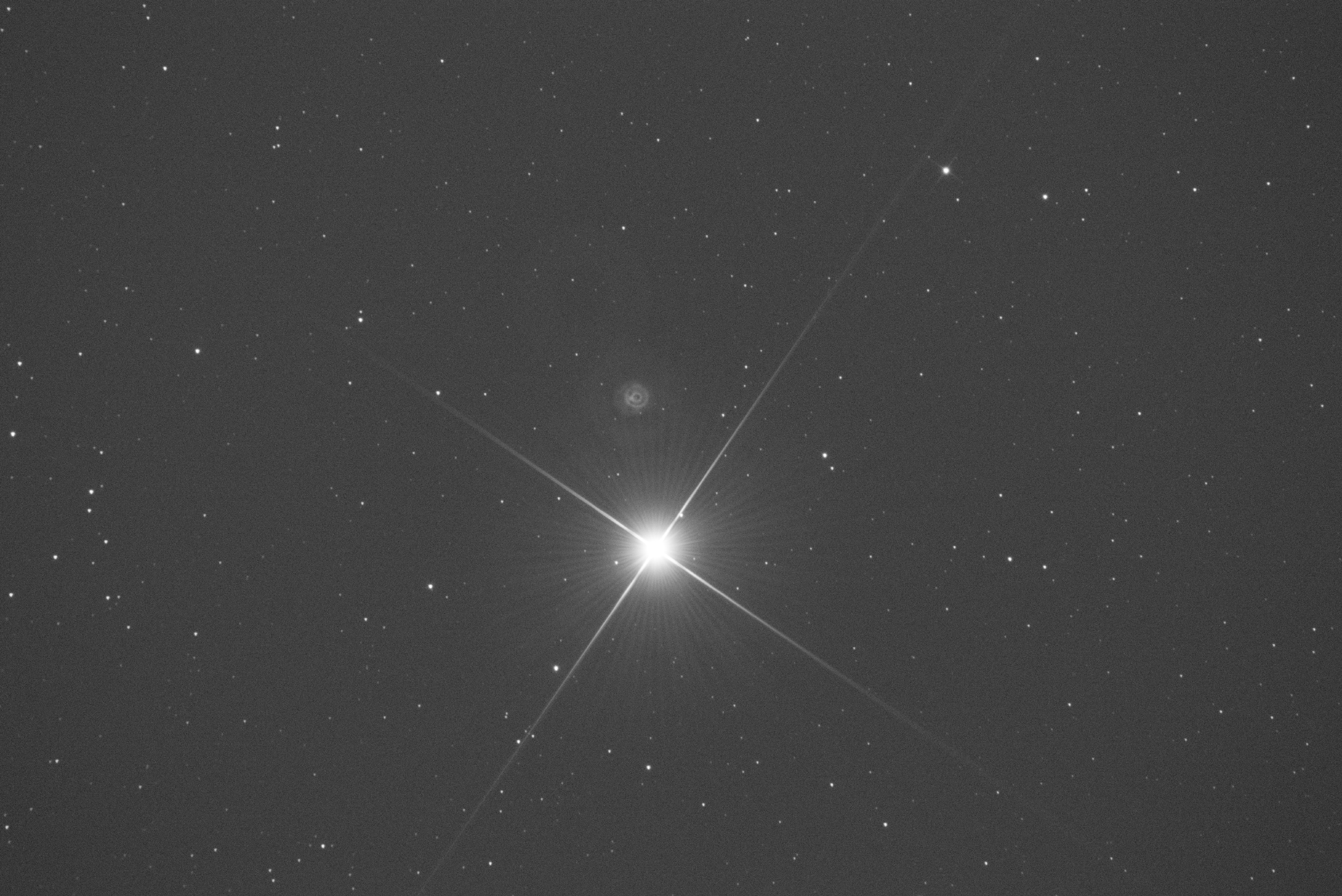

Příspěvek od janb1968 »
Ahoj, zkouším poprvé nový Newton a ačkoliv celkově kreslí moc pěkně, na snímcích mám podivné artefakty zhruba vprostřed snímku.
Tady je single snímek Vegy, kousek od ní se objevuje "donut" a kousek od něj ještě jeden, duchový.
A tady už složenina Srpkové mlhoviny, poblíž středu je tam divný kruhový tmavý flek a napravo od něj ještě něco také temného. Na flatech se přitom nic takového neukazuje.
Může někdo prosím poradit, v čem je problém a zda/jak se toho zbavit?
Foceno přes Newton 250/f4, na ASI 183MM Pro a filtry Astrodon (Vega přes L, Srpek na H a O).

DaveOne
Příspěvky: 2604
Bydliště: Uherske Hradiště
Věk: 50
#732
Příspěvek od DaveOne »
Ta tmava skvrna oznacena na spodnim snimku vlevo je realita, tam problem nehledej.
astar
Příspěvky: 2504
Věk: 69
#733
Davide, předběhl jsi mne.
Tak to první vypadá na reflex na nějaké ploše korektoru.
Druhé, to je součást mlhoviny - temné oblasti.
janb1968
Příspěvky: 96
Registrován: 04. 08. 2022, 15:37
Bydliště: Brno
#734
Aha! Díky, už to vidím i na jiných snímcích - mám tu na chalupě slabý internet, tak mě nenapadlo to víc zkoumat, ty dvě temné skvrny vypadaly (na rozdíl od jiných tmavších skvrn v mlhovině) vyloženě nepatřičně jako artefakt.
