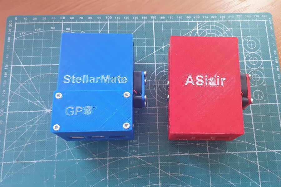

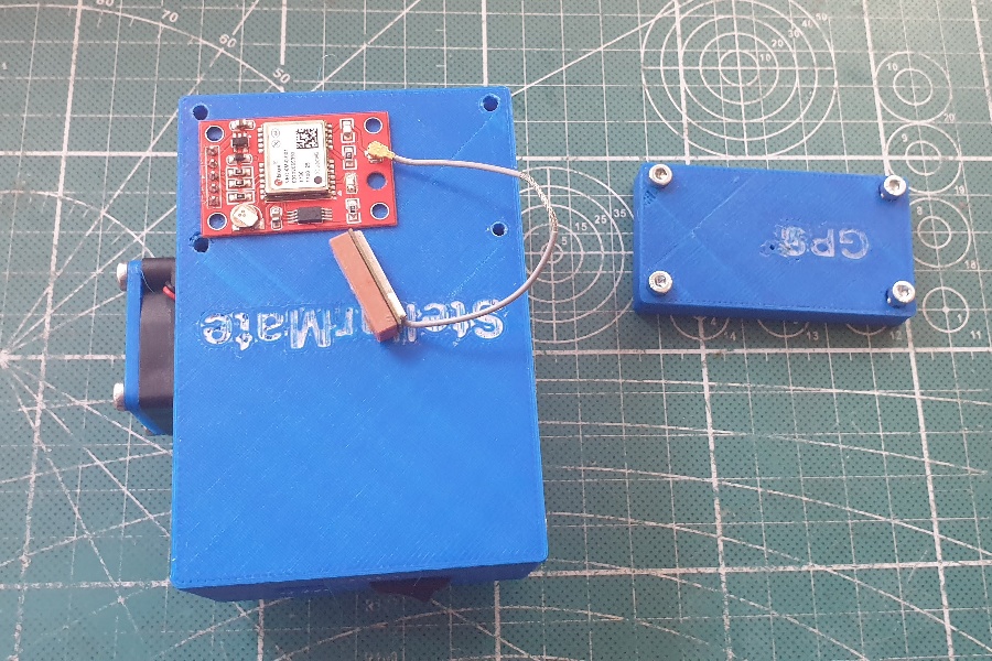

Krabičky pro mé desky již hotové
K dispozici zde https://github.com/romanhujer/indi-asi-power-board
