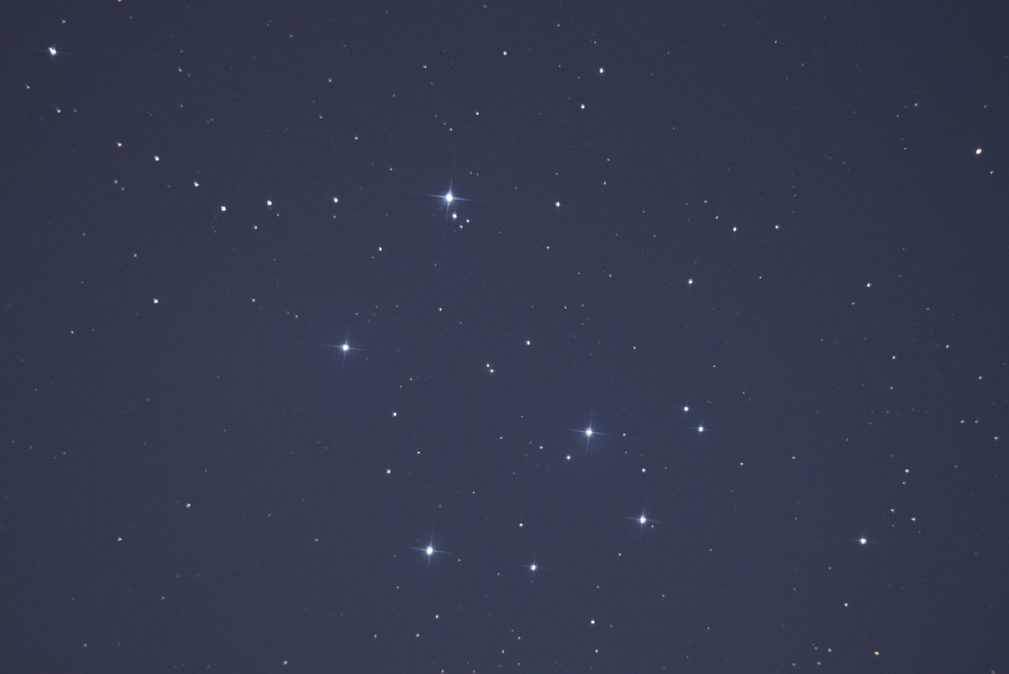

Sloučil jsem nové téma sem.
Nejedná se o startrails. Největší problém může být značně poddimenzovaná montáž a z toho plynoucí chyby v přesnosti vedení. I pod 150/750 newtona by to chtělo pro fotografické účely minimálně EQ5, raději HEQ5, tebou používaná montáž to nemůže rozumně unést.

- zkus kratkou expozici, kdyz budou sisate, je to problem roviny cipu, to pak muzes resit specialnim dilkem, ktery ma push-pull sroubky a muzes to vyrovnat. Delat to muze treba fokuser...
- pokud je to jen na delsi expozici, a jdou JEDNIM smerem, mas blbe polar alignment, nebo ti blbe funguje pointace; muzes mit treba jen male ohnisko pointacni kamery vuci ohnisku refraktoru/reflektoru. Nebo proste mas v miste otresy ktere nevnimas, ale jsou tak velke ze je mount proste nevykompenzuje - treba balkony ve starejch barakach uplne vklidu. Nebo jen vitr, Machale :). Pokud nemas pointaci - tak jen zkrat expozici, motorky to nedavaj.
- pokud jsou soustredne, smeruji doprostred, nebo se zataci do kruhu, pak mas blbej backfocus - zmer to suplerou a dle toho to zkrat/prodluz. Pouzivas li filtry, tak si musis uvedomit ze backfokus se ti prodluzuje cca o 1/3 tloustky skla filtru. (predpokladam ze mas rovnac pole / koma korektor)

hades píše: 03. 02. 2023, 12:30 Sloučil jsem nové téma sem.
A nelze to aspoň trochu zredukovat nějakým jiným způsobem?

jo koukam ze tam mas newton, dle tech hvezdicek :) takze jo. to ta montaz proste neda.

jo jeste drobnost. Pokud pouzivas Pixinsight, DO URCITE MIRY to umi kompenzovat placeny plugin BlurXTerminator od rc-astro (nenech se zmast tim ze tam je v nazvu jen blur) .

Ahoj, ten foťák má určitě senzor velikosti APS-C...no o komakorektoru ke svému Newtonu nepíšeš tak nevím jestli ho tam máš. Pokud ne tak to je přesně ten důvod proč jsou hvězdy na krajích špatné...Pokud tam nějaký máš, ještě není vyhráno, můžeš ho mít ve výtahu nakloněný (špatně usazený senzor v CANONU nepřepokládám, to je až ,,specialita,, nových chlazených kamer se senzory APS-C a full frame) a to způsobí ty aberace na krajích. A nebo prostě není dost kvalitní, aby to APS-C pole vykreslil což taky není úplně samozřejmost u těch levnějších typů.

grapher píše: 03. 02. 2023, 12:40 - zkus kratkou expozici, kdyz budou sisate, je to problem roviny cipu, to pak muzes resit specialnim dilkem, ktery ma push-pull sroubky a muzes to vyrovnat. Delat to muze treba fokuser...
nic vic me nenapada
Podíval jsem se na snímky a spíš to vypadá, že jsou soustředné. Bohužel jsem nováček a nevím co je backfocus a jak bych to mohl fixnout..

Jo...a pokud tedy nebudeš řešit (vědět co to znamená a jakou hodnotu máš na své sestavě dosáhnout) ten ,,backfocus,, tak to bude nejspíš taky marný boj ;)

proste cip musi byt ve vyrobcem definovane vzdalenosti od posledniho optickeho clenu...
Kazdopadne stale predpokladame ze mas komakorektor?

grapher píše: 03. 02. 2023, 13:09 proste cip musi byt ve vyrobcem definovane vzdalenosti od posledniho optickeho clenu...
Nemam komakorektor a zrcadlovku mam pripevnenou k dalekohledu pres 10mm T-ring.

Pokud opravdu není přítomen komakorektor tak nemá cenu dále hledat viníka ,,špatných,, hvězd na krajích pole...myslím, že cokoliv dále od středu (1/3 pole) bude deformované i kdyby byl backfocus v pořádku. Pro seriózní astrofotografii tady doporučuji se co nejdříve poohlédnout po slušném komakorektoru. Backfocus potom přizpůsobit danému typu korektoru...hodně často je ta hodnota 55mm.

Jinak vhodné typy korektorů jsou např. tyto v odkazech (ten TS GPU a jeho deriváty jsou velmi profláknuté a doporučované typy):
https://www.teleskop-express.de/shop/pr ... hluss.html
https://www.teleskop-express.de/shop/pr ... kopen.html

Hm pokud nemas komakorektor... well, co si nejdriv projit forum a kouknout co vse potrebujes? :)

Precetl jsem si spoustu veci a clanku pred tim, nez jsem se do astrofotografie pustil a na komakorektor k newtonum jsem nikdy nenarazil a je to pro me nova vec. Uz jsem se dovzdelaval a chapu ze to bude nezbytna vec pro dalsi fotografovani.
