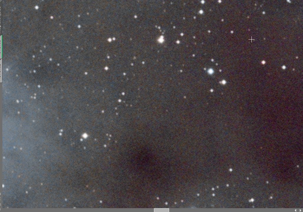

Včera jsem narazil na toto ( místo standardní debayerizace s nějakou interpolací se použije drizzle integrace v PI - ale ta neintegruje debayerované obrázky, ale skládá jednotlivé barvy, když se zrovna strefil příslušný barevný filtr v subframu na pixel v integrovaném snímku - nebo tak nějak, co já vím... Mám dojem, že to tady ještě nikdo nezmiňoval):
https://pixinsight.com/forum/index.php? ... osc.12996/ - viz třetí příspěvek od Juana Conejera.
Zkusil jsem aplikovat na data z OSC ASI071MC ( ohnisko 280mm, rozlišení asi 3.5 arcsec/px), drizzle 2x a zmenšeno na 70%).
Vlevo je výřez normální integrace upsamplovaný na 140%, vpravo je výsledek drizzle integrace:
Drizzle dává rozhodně čistší výsledek bez kontur hvězd, ale že by se to nějak výrazně projevilo na zpracovaném snímku se mně nezdá.

To co zmiňuji je zřejmě funkcionalita, která tam je od počátku "DrizzleIntegration".
Když se v "DrizzleIntegration" zatrhne "Enable CFA drizzle", tak proces vůbec nepoužije debayerované snímky, ale "vyzobe" barvy z těch originálních CFA (jen kalibrovaných snímků). Debayerizace se dělá jen kvůli registraci, při níž se zjistí posuvy jednotlivých snímků, které jsou pak uloženy v xdrz filech.
Hlavní přínos by snad měl být v tom, že se vyhneme artefaktům, které nutně vznikají interpolací při debayringu.
Aspoň tak si to (mlhavě) představuju - bohužel dokumentace PI poněkud zaostává za realitou - tam se nic nedozvíme.
Separate CFA Channel Alignment s tím zřejmě vůbec nesouvisí.
