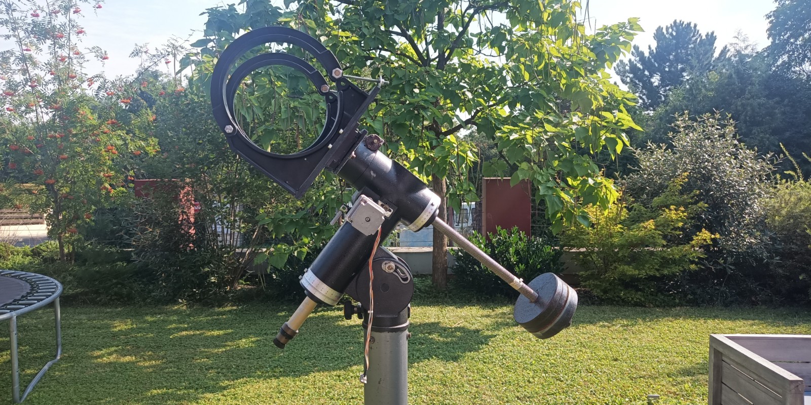

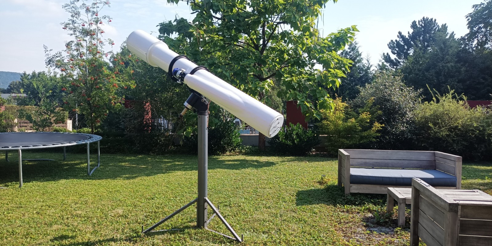

Příspěvek od BertCZ »
Myslím, že vzhledem ke zde, jakožto i jiných vláknech, probíranému fagottu 203 mm f13.3 by někteří skalní refraktoriáni mohli mít z následujících fotek kolegiální, neřkuli kamarádskou, radost. Především pak proto, že tyto fotografie nebyly pořízeny v Německu, ale v jedné vísce u Prahy :-)
Artaban
Příspěvky: 7378
Bydliště: Kostelec nad Labem
Re: Velký achromát vs. APO vs. zrcadlo
#2353
Příspěvek od Artaban »
BertCZ : To je pecka! Koncem léta musíme zase udělat v Konojedech pořádný refračumendo, ( to už budou planety výš) snad se můžeme těšit :)

Někteří skalní refraktoriáni pociťují krom kolegiální radosti i slaboulinký náznak závisti. Toto je moc pěkný a zajímavý aparát!
