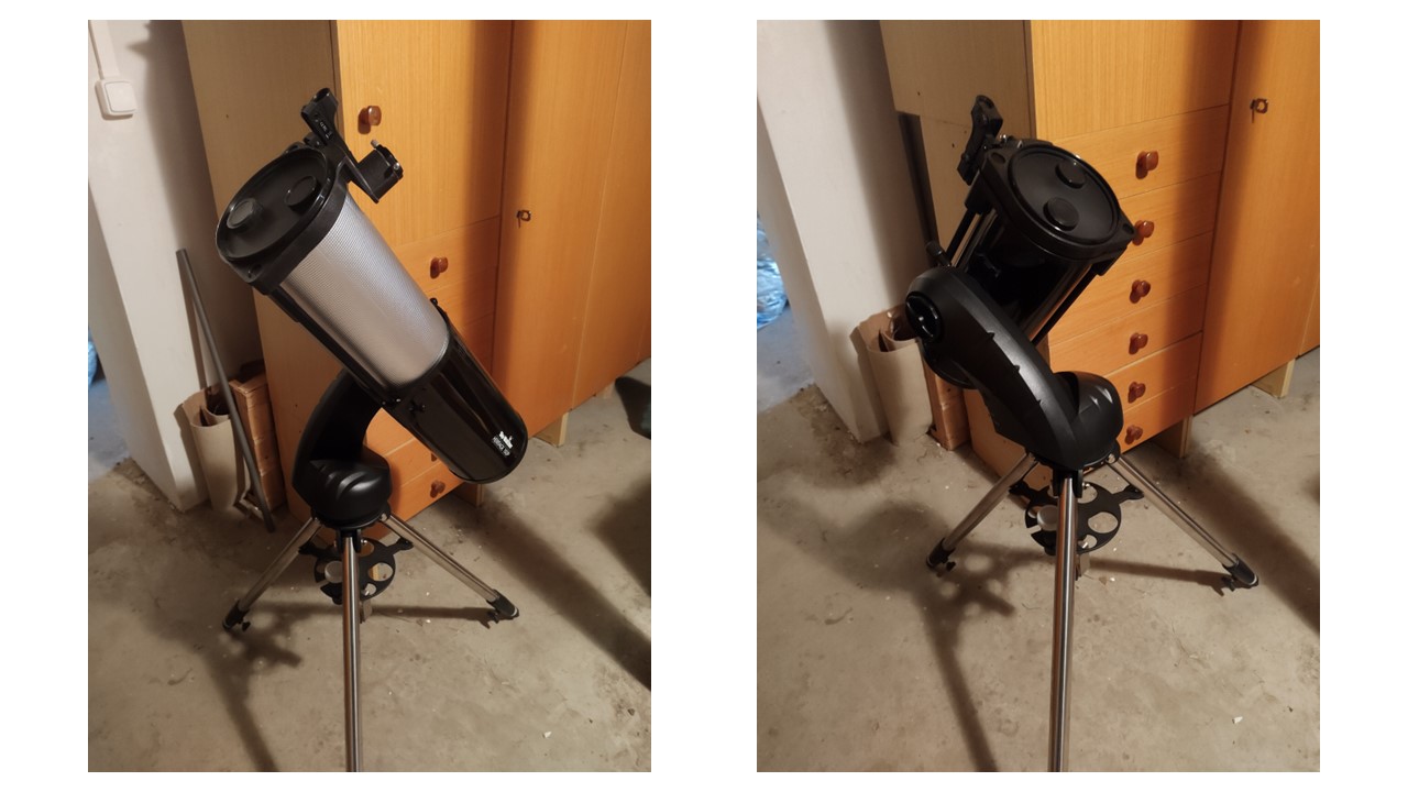

. Samozřejmě že jde. Ale je dobré zvolit nějakou Alt-Az montáž. Před 14 dny jsem pro tubus Heritage Flex-Tube 150/750 kupoval SkyWatcher Discovery 2i GoTo. Vyzkoušeno, krásně funguje. Montáž unese jako maximální právě dalekohled Newton 150/750, přičemž dalekohled nekoliduje s montáží ani při zamíření do zenitu. Je to tato montáž: http://www.supra-dalekohledy.cz/montaz- ... 62877.html. I když se prodává s ručkou, má zabudované WiFi. Nechci té montáži dělat reklamu, ale mám radost, že jsem jejím pořízením vytvořil malý a lehký cestovní dalekohled s GoTo
Edit: Četl jsem teď tvoje předchozí příspěvky zde na fóru. Chtěl jsi dříve koupit přímo Sky Discovery i s dalekohledem. Někdo ti radil, že ta montáž je poddimenzovaná. Nevím, jestli to věděl z vlastní zkušenosti nebo to jen četl na jiném cizojazyčném fóru, ale z mé zkušenosti mohu říci, že i když je montáž lehká a nohy se zdají být subtilní, tak žádný problém s tím, že by se dalekohled třásl (třeba v porovnání s EQ3-2) nemám. Mohu s klidným svědomím říci, že montáž je dostatečná. Ačkoliv je pravda, že ji mám zatíženou zavěšeným olověným akumulátorem, který používám k napájení (měl jsem štěstí, kupoval jsem montáž zde na astrofóru už s vyrobeným háčkem na ten akumulátor a s akumulátorem v krabici, která má závěs z pánského pásku). Takže s klidným svědomím můžu říci, že se dalekohled na montáži netřese (minimálně když je montáž zatížená tím akumulátorem - ale zavěsit zespodu na stativ jakoukoliv jinou zátěž jistě není problém).
