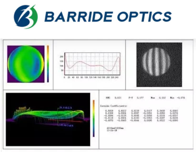

Josef Büchsenmeister je refraktorian ze Saxenu v Horním Rakousku, který s refráky nejen pozoruje a sám si je staví, ale také s nimi fotí.
https://www.sternwarte-au60.at/willkommen.html
Před rokem prodal atestovaný Meade 178ED/1600mm za 2500 Eur kvůli malé apertuře ;) ! Ale s ohledem na vynikajícího rakouského optika Aloise Ortnera (bohužel, již není mezi námi), který mu tuto optiku seřídil a otestoval, lze tomu uvěřit !
https://www.astronomieforum.at/viewtopic.php?t=17053
Hlavní přístroj jeho hvězdárny je 234mm/1800mm achromát od Barride Optics, s tubusem vlastní výroby.
https://www.sternwarte-au60.at/teleskopbau.html
Barride Optics je čínský výrobce, který mimo jiné nabízí samotné achromatické objektivy od 130 do 234mm s certifikáty:
https://www.barride-optics.com/product- ... cope-lens/
Artabane, nečekej na příští život a do toho :mrgreen: !
Test achromátu 210_1800mm.png (425.11 KiB) Zobrazeno 1836 x

Beda píše: 01. 02. 2022, 23:39 Artabane, nečekej na příští život a do toho :mrgreen: !
To je ale potřeba na to nejdříve koupit pozemek na ideálním místě, postavit hvězdárnu, koupit odpovídající montáž... Objektiv za poslední peníze uložený v krabici nebude to ono :)

Asi jak píše MilAN :) . Trochu bych se bál bar. vady u tak krátkýho ohniska. Když bych musel mít jen achromáty, tak bych ho bral jako doplněk na DSO k mému 172/1654, který je opravdu povedený, ale bar. vadě se taky nevyhne.
Průměr 234mm by byl na seeing ještě náročnější. Ale fandím a kdo se bojí má Dobson :D

" Ale fandím a kdo se bojí má Dobson :D "
...a nesmí do lesa ! Jinak souhlas, ten 234mm objektiv bude vhodný jen na monochromatické observace !
