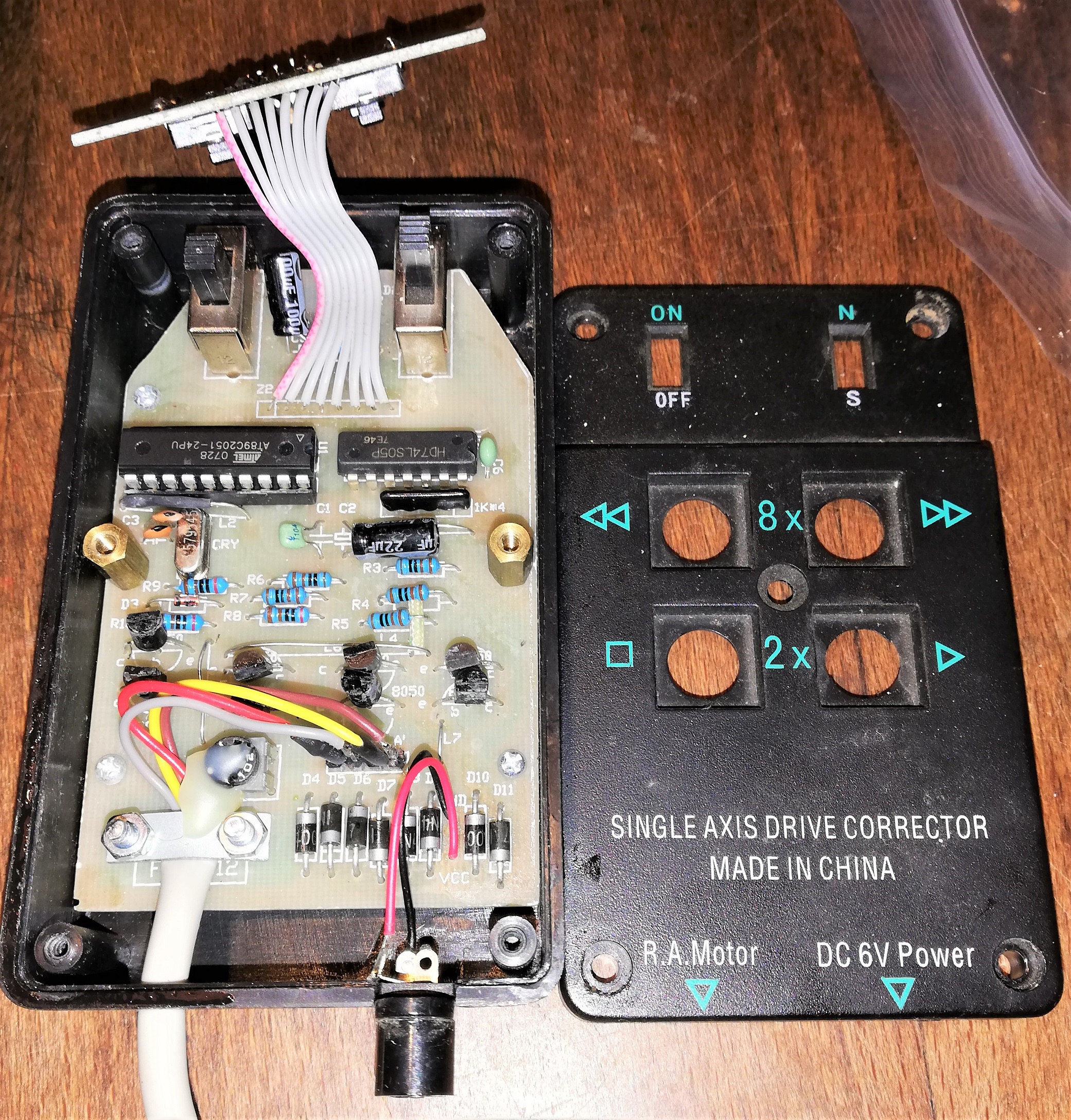

Re: Ovladač pro hodinový stroj Sky-Watcher EQ-3-2/CG4
Příspěvek od Imm0rta1 »
Vypadá to takhle:
zdenek
Příspěvky: 885
Registrován: 07. 02. 2003, 14:36
Bydliště: Rousínov
Věk: 56
Příspěvek od zdenek »
jj, to je přesně ono :D . Jen doporučuji nahradit ..c51 za novější ..S52. Prkotina za pár korun (chip sám stojí kolem 50,-Kc), ale stačí špatné napětí a dokáže potrápit. Pár se mi jich "válí" v šupliku. nahraju do něj firmware pro CG4 a pošli do PM vzkaz kam jej mám poslat.

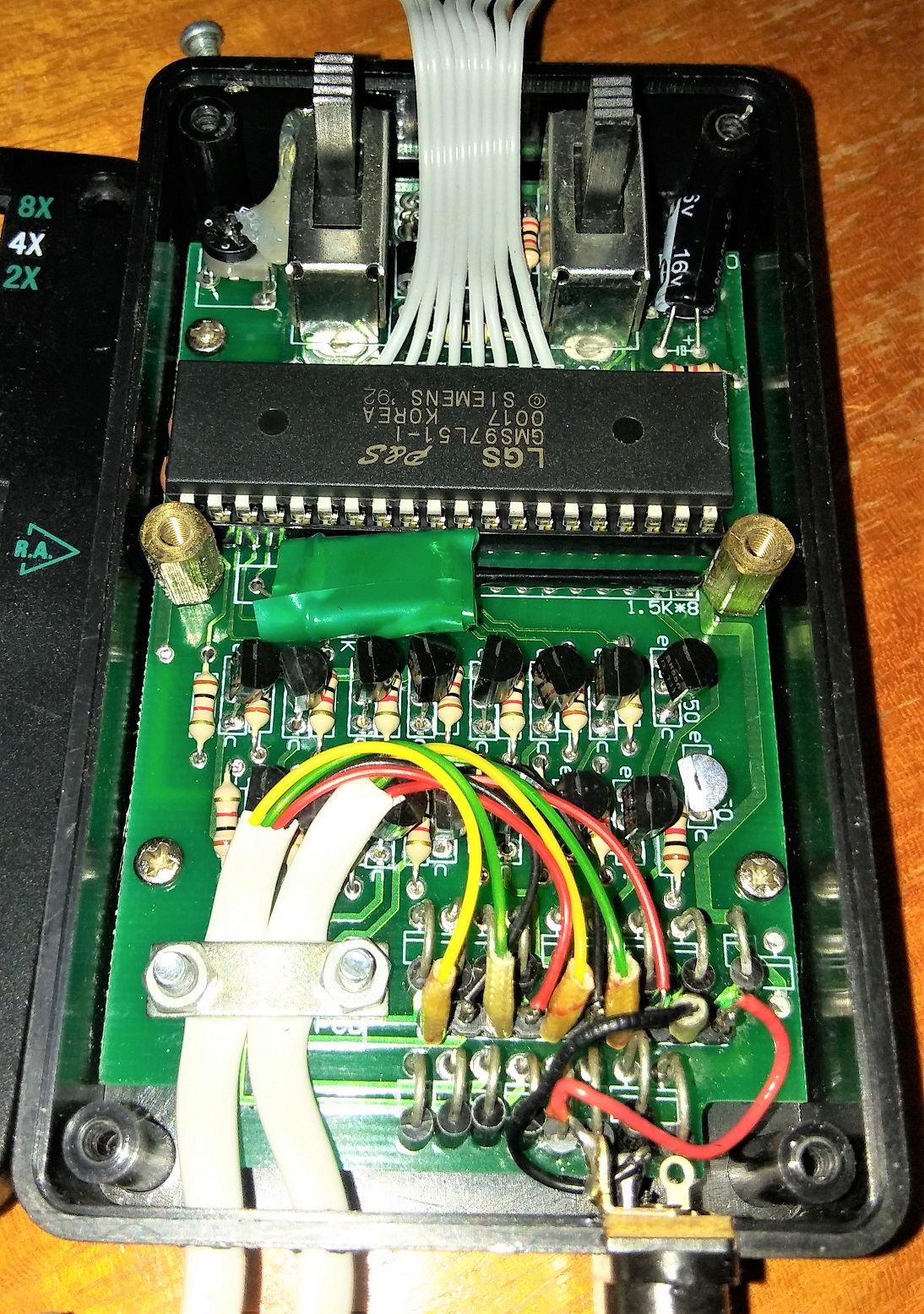

Zdravím,
od známych sa mi tu zišli dva podobné ovládače, pripojené na vyššie napätie. Vedeli by ste mi, prosím, pomôcť s opravou/nahraním firmware čipov ? Jeden ovládač má je lan pre hodinovú os a má iný čip/puzdro...
