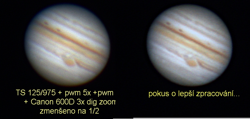

Také jsem zkusil po delší době kouknout před pár dny na Jupitera. Bylo to v noci ze 3. na 4. září. A v dalekohledu TS APO 125/975 s binohlavou to bylo při zv. kolem 200x moc pěkné. Tak jsem zkusil i nasnímat pár sekvencí s různými prodlužovači ohniska. Nejlepší výsledky byly s powermate 5x. Kombinace powermate 5x + powermate 2x už nevypadala dobře. Ale když výsledný snímek zmenším na polovinu původní velikosti, tak je to na úrovni použití powermate 5x.

Mohol si zarovnať RGB kanály aby si sa zbavil modrého a červeného lemu na okrajoch a zvýšil tým aj ostrosť. Pri skladaní v AS alebo doostrovaní v Registaxe.

Nevím, jak se mi ty barevné lemy do snímků dostávají, asi nesouosostí při uchycení prodlužovače, nebo foťáku. Budu asi muset při zpracování víc experimentovat s Registaxem. Zdá se, že to do jisté míry jde vylepšit:

TH: Lemy dělá atmosférická refrakce. Modrý Jupiter je výš než zelený a ten je výš, než červený. Spravit to může správně nastavený korektor, nebo aspoň přibližně Registax. Snímky ovšem jsou s ohledem na průměr a zrcadlovku parádní.

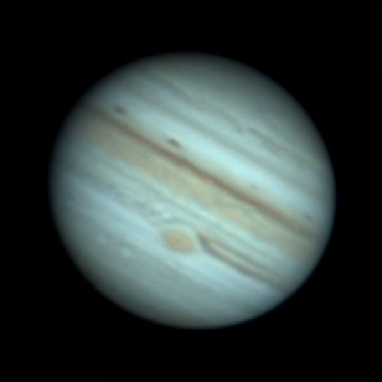

#7102
Příspěvek od hamr »
Zkusil jsem (vlastě už včera) dalšího Jupitera, natočil jsem 5 videí. Zatím jsem ze zvědavosti zpracovall jen pro náhled na rychlo jedno v Registaxu a na moje podmínky by to mohlo být dobré. Proženu to zítra Autastakkertem a když jich mám 5, měl bych to zkusit konečně derotovat ve Winjuposu. Bude to výzva, neumím po "americky", ale mohl bych zapřáhnout "mladýho" od dcery, aby mi pomohl.
Příspěvky: 8505
Re: Jupiter
#7103
Luďku na tvoje podmínky to vypadá dobře, akorát by mě zajímalo co je to "máznutí" obrazu v horní části disku na tvé fotografii. Ty jsi něco desaturoval, nebo máš něco nekolmé? Prostě mi to přijde i neostré oproti oblasti s GRS.

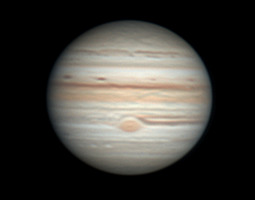

#7105
Já jsem si zkusil pohrát s daty z čekání na GRS. Bude to zábava na dny se špatným počasím, je to trošku víc do červena. 155 mm f8 TS Triplet, ASI 290 MC, ADC Pierro Astro MKIII. Seeing lehký nadprůměr.

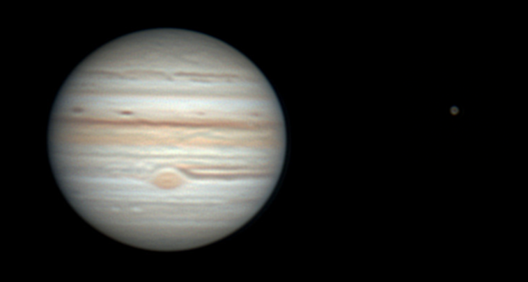

Tak trošku víc do chladna, ale zato už i s měsícem Callisto :D.
