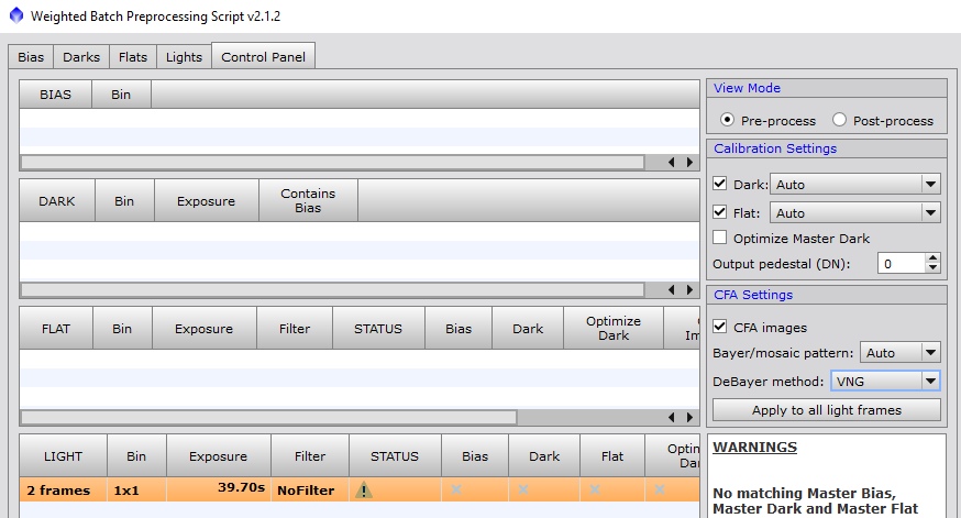

Ahoj, chtěl jsem začít skládat v Pixi, opustit DSS, ale po kalibraci snímků v PI mi z toho vždy vyleze gray snímek, barva se někam ztratí. Poradíte mi prosím co s tím? Googlil jsem, že mám udělat debayer, ale já ho v batchpreprocessing nemám aktivní. Je zašedlý. Nasypu tam barevné lighty, darky atd, ale výsledek je šedivý. :( ma youtube jsou tutoriály, kde mají debayer občas aktivní.

Zaškrtnou že se jedná o barevné snímky - zatržítko CFA Images.
Příspěvky: 11730
Re: PixInsight
#1227
Možná se sluší dodat, že u WeightedBatchPreprocessing je to trochu jinak, než ve starších návodech. Musí se jít na samostatnou záložku nahoře, pak kliknout dole na Light snímky a teprve když jsou oranžově podsvícené, jde vpravo zaškrtnout ten Debayer. A nejvíc mě štve, že to není výchozí položka a když zapomenu, tak udělá šedé výstupy, což je k vzteku, když jsem třeba posledně skládal 143 fotek :-)

#1228
Příspěvek od pedrosanchez »
MMYS: Jé, taková drobnost, děkuji moc, již v pořádku.
