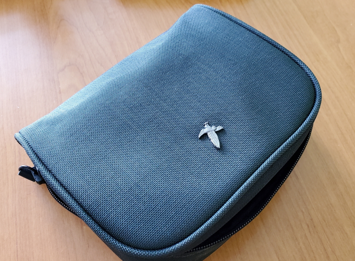

Taky mě zaráží že Swarovski udělá parádní mechanické tělo dalekohledu a pak zvoře očnice s pro mě záhadnými světlými kroužky a nezačerní světlé plochy uvnitř těla, případně nedaji clonu. Co se týká pouzdra 7x42 tak je fakt mizerné a připomíná to pytlík, zatímco pouzdro pro 8 x 30 je celkem použitelné, bohužel nemá žádný úchyt na pásek či přidělání k ničemu jinému.
