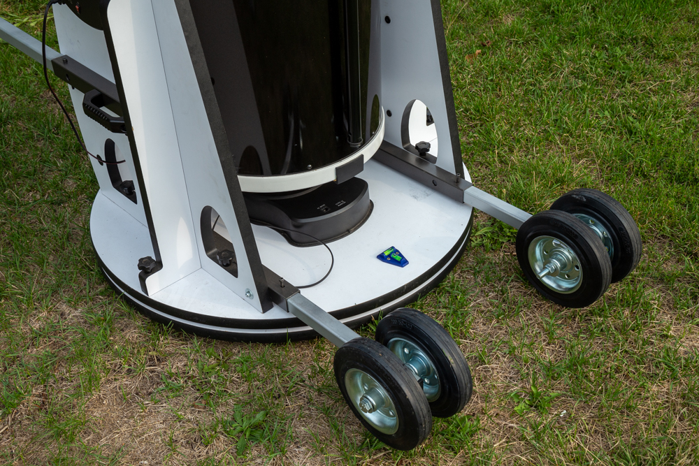

Ahoj, jo prave jsem si poridil obludu Sky Watchera 350P Flexinu s GoTo. Je to pekelne tezky a premyslim, cim to prevazet po zahrade a ze zahradniho domku do auta. Myslite, ze nejaky rudlik s nosnosti reklneme 100 kilo, at je to nadimenzovany radsi, by stacil? Nalozil bychz ho, naklopil, oprel by se tubusem o tu vypln, ktera byla v krabici na tubus, chytil bych to gumcukem a vyrazil. Mate nejaky typ na rudl s tohle nosnosti? Idealni by byly nafukovaci kolecka...
diky

Ja to resil pred casem u 16". Ona ta vaha je podobna..z rudlu sem mel strach, ze me to na nejakym hrbolu sklouzne a bude vydelano..tak sem pridelal rukojeti primo na ten sokl dole, a zatim to funguje ( ty madla i kolecka se daji samo oddelat)..ty nafukovaci kolecka chystam na letosek, jeste musim koupit delsi srouby..ale funguje to celkem i na techdle plnejch..
Ma to takhle vic dobesu - ze samotny sokl dobsonu je v podstate rudl..staci trochu pogooglit..

Diky za odpovedi, vyrobim neco na motivy Nosuha. Material uz jsem objednal. Jeste si propojim kolecka aby to melo vetsi stabilitu
