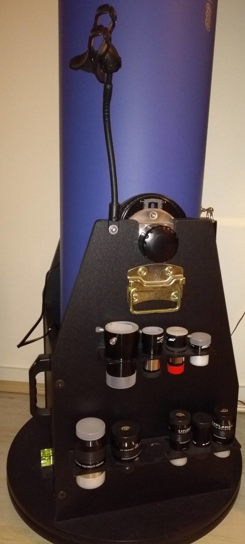

Jak je znamo, tyto dobsony GSO de lux nemaji rucky pro aretace vysky, za ktere se drzelo a prenaselo na trosku vetsi vzdalenost Synty od Sky Watchera.
Pomohl jsem si napadem by udelat nositko . Davam tubus do horizontalni polohy a zvedam/vytahuji s montazi.
Pak snadnejsi je prenaseni na 5, 10, 15 metru, do auta do garazi atp ..
Reseni je ukazane na fotkach :
Predpis na napad ( pro 10" ) : 3 m pasky, prezka a kousek cca 30 cm trubky s plastu, muze byt od vysavace :)
No a nekoho, kdo umi na sicim stroji , musi se prisit obe castky prezky a pojistku/premosteni/bypass :)
Dal jsem si zalezet, aby uchyt byl co nejbliz tubusu, je to lip ovladatelne a kontrolovatelne pri prenaseni .
Nositko nejde sundat ( tak jsem tak chtel, a brani tomu premosteni ) . Na fotce je POD prezkou !
Neni zapotrzebi to sundavat, je to zanedbatelne lehke. Jen przestrihnout pasku - ale po co ??? :)
Jediny problem byl przy nasazovani tak tesne soustavy. Musel jsem odsroubovat postupne oba cepy, navleknout
a zpatky nasroubovat cepy. Ale to byla brnkacka, jak nekteri rikaji ! :)
Doporucuji, velmi levna zalezitost a trosku pomuze ( zvlast pametnikovi, kterym jsem ja :) )

zbignieww píše:Jak je znamo, tyto dobsony GSO de lux nemaji rucky pro aretace vysky, za ktere se drzelo a prenaselo na trosku vetsi vzdalenost Synty od Sky Watchera.
Pekné jednoduché riešenie, akurát riešim, ako dostať tubus do auta z poschodia paneláku. Dík za tip.

ide naozaj o tú rúčku na tubuse, lebo tubus sa veľmi zle nesie a často parkujem dosť ďaleko od vchodu do paneláku.

vpadysak píše:
zbignieww píše:... nebo 3 moznost : udelat obdobne, jako ja ... :) :) :)
To jsem nepochopil ... nicmene pridam, ze moje reseni je velmi jednouche ( krome toho, jakym zpusobem tak provlect jeden kus pasky skrz rucku nadvakrat a na obe strany roury newtona, k tomu po obou stranach ose otaceni - co by se docililo napadu/reseni.)
To bylo temer nad lidske sily ;) Trubka/madlo je to kousek od vysavace. Nezanedbatelny plus reseni - je to velmi lehke a nemusi se sundavat, muze tam to byt natrvalo. Rudly a jine vynalezy jsou dobre - ale pro roury obludy 350 a vic . Neco se taky musi s tu rudlu udelat . Bere misto v aute atp atd.
( jo, rika se, ze kazda liska chlubi se svojim ocasem, cha, cha )
Pro zabavu, zkuste nekdo nanecisto to udelat ( prevlect pasku/snuru a svazat oba konce )
