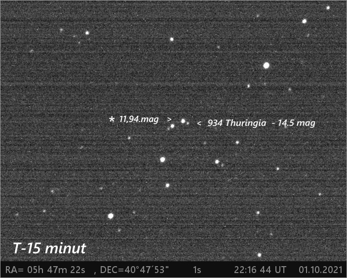

Tak já bych se zase vrátil k tomu pozorování, protože o technice pro EAA to je mnoho vláken a vždy se to z nějaké fotografie zase zvrhne v techniku :(
Včera jsem byl na okraji pásma, kde mohlo dojít k zákrytu hvězdy planetkou. A čekání na předpovězený okamžik si většinou krátím sledováním pohybu planetky. Žádné zpracování, klasické EAA- krátké expozice, maximálně strečnutý snímek . A teprve před vypočteným okamžikem přejdu na klasický záznam = krátké expozice, max. frekvence
Tady mám jen uložený Prt Scr s výřezem a popisem , bez úprav- tedy tak , jak pozoruji. 15 minut před zákrytem je vidět, že je asteroid dobře ještě rozlišený od hvězdy. Pak asi 10 minut pře zákrytem již s ní začíná splývat (záleží od seeingu)

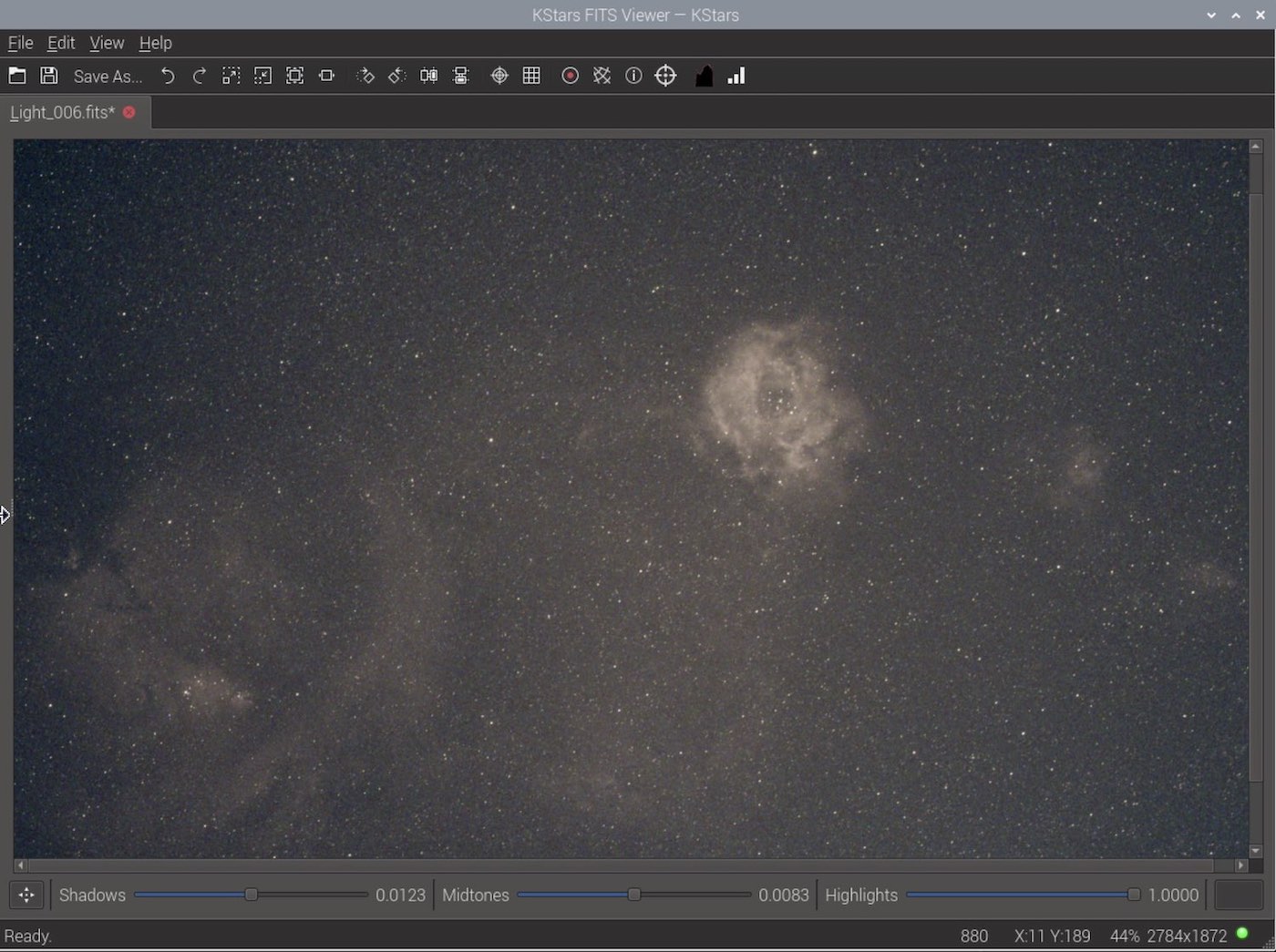

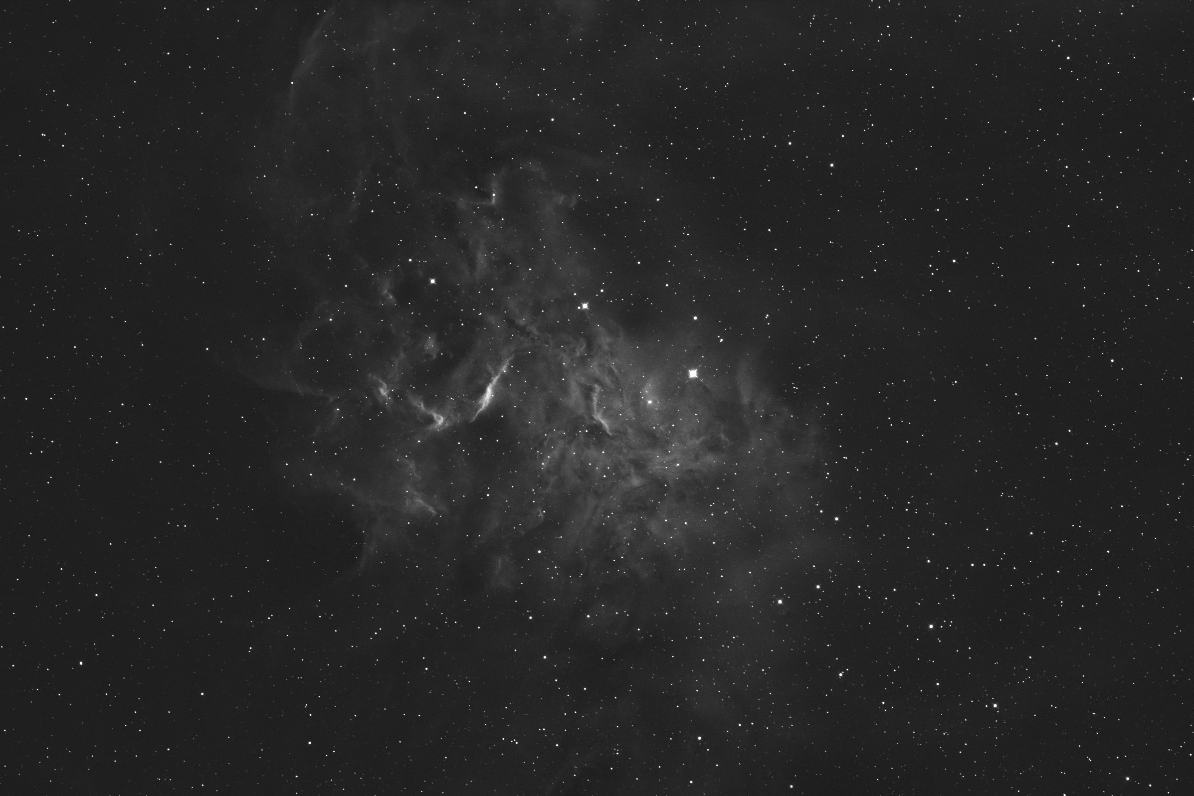

Konečně se na chvíli vyjasnilo, tak jsem zkusil EAA se Sony A7s II a Stellarmate, kde přes Ekos lze ovládat DSLR. Sice nejdou snímky skládat, ale on jeden stačí :) Samyang 135/2, exp. 120s a Halfa filtr, obloha příměstská MSA 20.0, žádný DF ani FF. Zajímavé bylo pozorovat v online náhledu v OLED hledáčku DSLR přímo mlhovinu v Halfa. To se pak dělá kompozice úplně jinak.

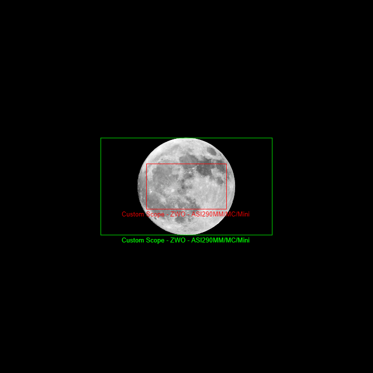

Ahojte vsetci, mam astrokameru Omegon GUIDE 2000C Color som s nou celkom spokojny ale ma dost male zorne pole nezmesti sa tam ani Mesiac. Čo sa s tym da robit prosim? Diki:)

Použít dalekohled s kratším ohniskem. Jak moc dlouhým si můžeš spočítat zde: http://astronomy.tools/calculators/field_of_view/ a přepni na "Imaging mode"
edit: takto to vypadá:
červený obdélník je pro dalekohled, co máš v podpisu
zelený je pro dalekohled s ohniskem 350mm

Nepřijde mi to jako dobrá rada i výsledek
Měsíc nemá viditelný průměr 30´, ale v maximální hodnotě cca 33,6´ . Vzhledem k velikosti kratší strany čipu = 3,1 mm , potom vychází maximální ohnisková vzdálenost na nějakých 313 mm. A to je bez jakékoliv rezervy.
Bez programu a kalkulačky je ta ohnisková vzdálenost rovna : kratší strana čipu x 100. Od té hodnoty bych ale odečetl ještě cca 10%, abych měl při fotografování jistotu, že si neoříznu někde část Měsíce. Takže tak 280 mm by byla rozumná ohnisková vzdálenost.

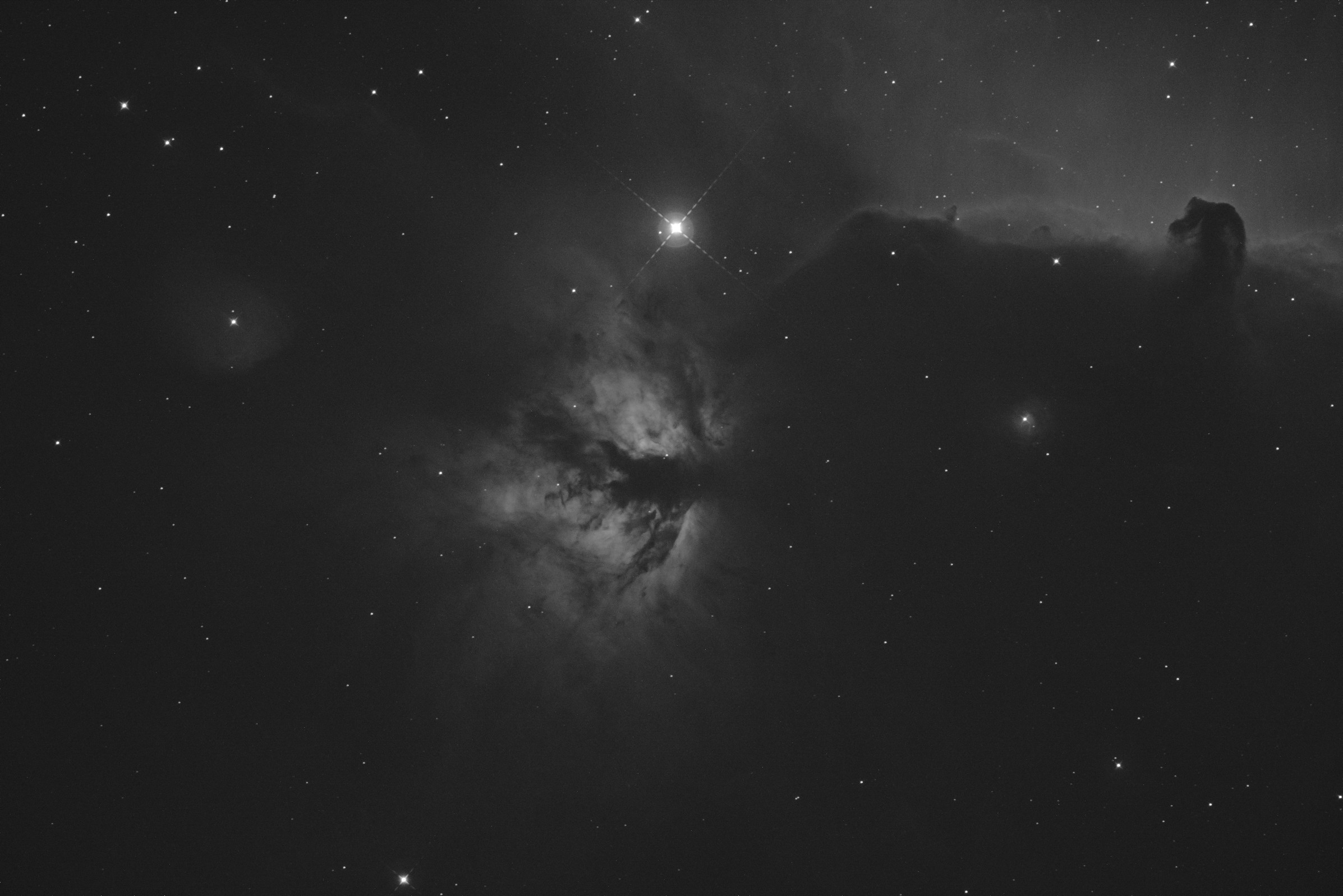

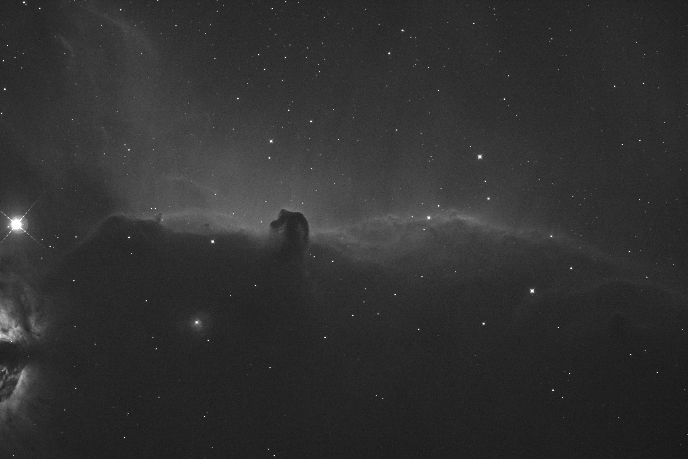

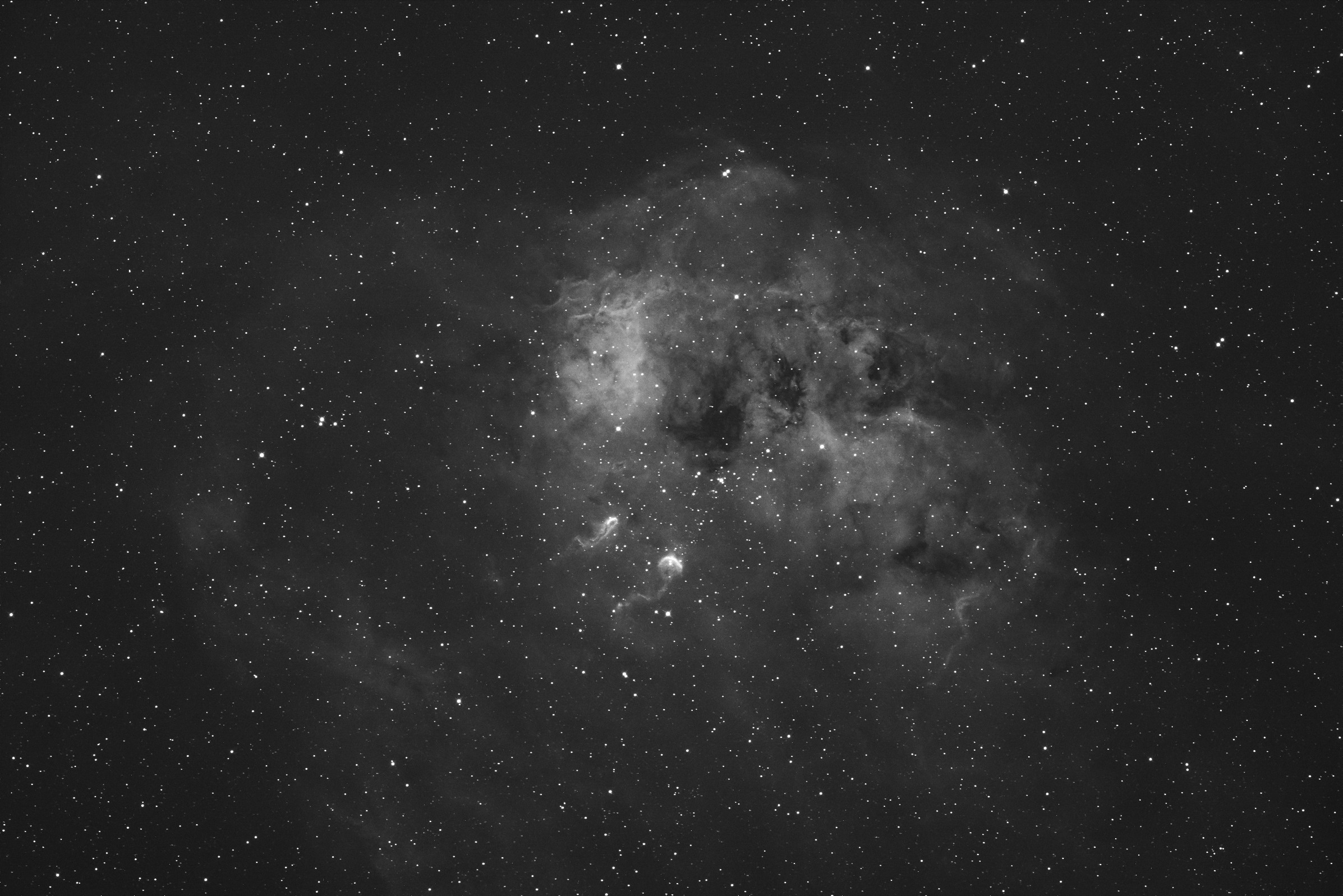

Při čekání na začátek snímání až zmizí Měsíc z oblohy jsme pojezdil 400-kou různě po obloze a pokoukal se na různé objekty. Zde jsou, asi je nemusím představovat. Všechny snímky jsou jednotlivé expozice v délce 10 až 120 sekund dle jasnosti objektu, podle jeho charakteru buď přes H-alfa filtr nebo L. Snímáno kamerou C3 61000, v biningu 4x4, na Newtonu 400mm f/4. Bez pointace, bez kalibrace, pouze odstranění hotpixelů filtrem a pouze stretchnuté.
Nezmenšené snímky získáte jejich otevřením v novém okně (kliknout pravým myšítkem a vybrat otevřít v novém panelu, okně a podobně, každý prohlížeč to má trochu jinak)

A poslední várka. Ta kamera je na tohle neskutečná. Na plný zisk, v bin 4x4 produkuje krásný hladký obraz s minimem šumu a hotpixelů, a ten obraz má přitom stále ještě skoro 4 Mpix.
