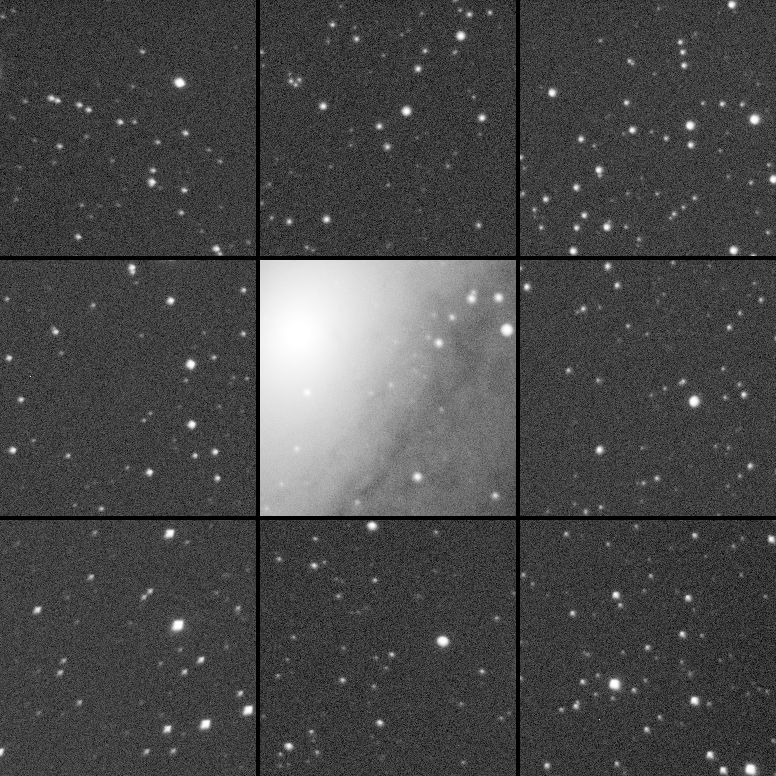

WO Megrez pro astrofotografii
#1598
Příspěvek od dora »
Zdravim,
zkousim fotit s timto peknym dubletem. Levy spodni roh se mi zda horsi nez ostatni. Bude to vlastnosti optiky nebo napr. krivosti nekde v napojeni. Na dalekohled jsem nasadil rovnac z ED-80 a na jej s kratkym prodluzovacim krouzkem (abych dosahl spravne vzdalenosti rovnac-cip) filtrove kolo a ASI 1600.
diky
SW ED-80, WO Fluorostar 110, WO Megrez 72, Canon EOS 450D,40D, ASI 1600MM Pro mono, tr. 10x50, Fornax LighTrack, SW EQ6, Sigma 50/1.4, Canon 300/4L, Sigma 150/2.8 DG APO, Samyang 14/2.8
Příspěvky: 25453
Re: WO Megrez pro astrofotografii
#1599
S binem 2 x 2 a nějakým ořezem by to mělo být použitelné. Ten, kdo chce proměřovat pixely ale spokojený nebude nikdy :)
Příspěvky: 13450
#1600
Podle mě by to šlo dokolimovat do lepšího obrazu, evidentně je to hnuté vlevo.

#1601
Příspěvek od dora »
myslis zkusit ruzne podkladat plochy mezi rovancem/dalekohledem/kamerou nebo neco s optikou?
Příspěvky: 13450
#1602
Ideální by byla kontrola kolimace objektivu vůči výtahu a redukcím a pak případně špatnou kolimaci napravit seřízením výtahu, případně použít Tilter ovšem to pak znamená při každém vyndání z dalekohledu znovu seřídit. Pokud by byl rozkolimovaný objektiv, je to práce pro odborníka.
astar
Příspěvky: 2499
Věk: 69
#1603
Příspěvek od astar »
Jen se zeptám , jak to vše máš spojené ? Pokud je někde spoj jen zasunutím , tak tam bude problém . Když je spojení sešroubováním , tak pak je něco křivě. Potom by byl vhodný ten nakláněč - Titler , případně srovnání výtahu. Pro posouzení jak se to naklání , stačí některé šroubení povolit (otočit o cca 10-20mm aby vzniklo dostatečné vyklonění ) a vlastní váha provede vyklonění . Podle toho jak budou deformované hvězdy , se pak zorientuješ co to vlastně potřebuje .
Jak na to koukám tak by to docela mohlo po seřízení vyhovět . Jasně vždy je to jakýsi kompromis střed a kraje .
Příspěvky: 4719
#1604
Příspěvek od biker.fm »
Ja by jsem pootocil reduktorem/rovnacek s kamerou o 90stupnu a udelal snimek. To by taky mohlo napovedet kde hledat problem.
