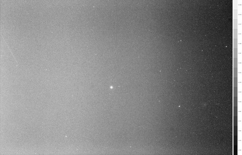

Dnes mi prišiel Askar ACL200 (200mm ohnisko, f4).
Nejaké prvé testovacie snímky v raw s Canon 6D ak by sa na to chcel niekto pozrieť (pravý dolný roh mám najhorší pri všetkých objektívoch - možno nakrivo snímač alebo nejaká prekážka v šachte?)
Ostrosť je podobná ako pri Canone 200/2.8 (priclonenom na f4), Askar sa mi zdá o trochu menej ostrý v strede a o trochu lepší v rohoch a vyzerá byť bez aberácií oproti Canonu, ktorý má aberácie aj pri f5.
Příspěvky: 12679
Re: Fotoobjektivy pro astrofoto
#699
Ani jsem netušil, že tohle dělají. Za mě v pohodě, slušné APO, malinko jsou aberace ve všech rozích, možná vyzkoušet posun backfocusu. Pokud mrkneme na profil roviny pole, tak to je trochu hnuté, dvakrát se objevuje větší vinětace napravo a jednou nalevo. Hádal bych možná nakřivo čip, nebo bajonet případně upínací redukce.
Ari
Příspěvky: 728
#700
Příspěvek od Ari »
Adaptér na foťák má dosť vôľu, chce to niečim vymedziť a na ten backfocus budem potrebovať najprv bahtinovu masku aby som presne zaostril , pri f4 na displeji foťáku nepoznám kedy mám presne zaostrené (tieto snímky sú pri 54,8mm; skúšal som aj 55,2 mm a nebol v tom nejaký rozdiel + objektív nebol vytemperovaný). Vinetáciu asi nemá zmysel skúmať, to bude skôr svetelné znečistenie/ Mesiac, každý snímok bol fotený na inej časti oblohy.
Ak by to vydržalo takto ostré celú noc tak som spokojný, výsledný snímok aj tak kvôli šumu väčšinou ide na 50% rozlíšenia ak nebudem niečo fotiť desiatky hodín.
Ari
Příspěvky: 728
#701
Příspěvek od Ari »
Ďaľší test ACL200.
Zistil som, že pri zaostrení na stred je ostrý len v strede a rohy nie sú zaostrené, pri zaostrení do rohu zas nie je ostrý stred... Snímok 8367 je zaostrený na pravý dolný roh a 8365 je na stred cez Bahtinovu masku + ešte jeden zložený tiff cca 2h bez kalibrácie, zaostrené na stred pri backfocuse cca 55mm (testoval som tuhosť zostavy s pointačným ďalekohľadom tak je to bez ditheringu). Skúšal som meniť backfocus v rozmedzí 54-57mm ale rohy boli stále rozostrené.
Příspěvky: 25170
#702
Nenapíšu sem nic konstruktivního ani pozitivního. Ale protože se podobně chovají i objektivy renomovaných značek, tak bych v případě takovéhoto objektivu neočekával nic, co by mělo vyčuhovat ze vztahu cena - kvalita. Na testování to je samozřejmě zajímavé ( zvláště pro ty, co si ho nekoupili) , ale moc na astro focení bych od toho neočekával
Příspěvky: 18450
#703
No mě zase ty RAW snímky z 6D-čka přes 200mm verzi přijdou velmi pěkné, a řekl bych že je to srovnatelné jako s Canon EF 200-kou f/2.8, zacloněnou na f/4, s tím rozdílem že tam nestraší difrakce od lamel clony. Takže na astrofoto je možná tohle i lepší, pokud se člověk smíří s tím, že to je f4.
Ari
Příspěvky: 728
#704
Příspěvek od Ari »
Na tej zloženine sa mi nepáčia tie rohy (rozostrené hviezdy), až budem fotiť naostro tak asi budem musieť zvoliť pri zaostrovaní kompromis a zaostriť viac na rohy aj keď tým stratím trochu ostrosť v strede.
Canon je o trochu ostrejší (po priclonení) a dá sa zaostriť celé pole, ale má nejakú chromatickú aberáciu (fialové a červené/oranžové akoby zdvojené hviezdy/reflexy smerom ku stredu. Difrakcií od clony sa dá zbaviť step-down filtrovým krúžkom pred objektívom, ale aj bez clony vznikajú v rohoch na jasných hviezdach nejaké difrakcie podobne ako pri Samyangu 135.
Výhodou toho Askaru je, že nemá skoro žiadnu chromatickú aberáciu a dá sa do neho vložiť filter + sa mi zdá tubus objektívu predimenzovaný, tak nevznikajú žiadne difrakcie a nevinetuje, Canon má oveľa menší priemer tubusu aj keď je f2.8. Canon konštrukčne, okrem zaostrovania, pôsobí lepším dojmom hoci je plastový, Askar má vôle a pri naklonení objektívu počuť že sa tam niečo hýbe ako na tomto videu kde to je aj vidieť https://youtube.com/shorts/FyZuRqsATuk?feature=share
Příspěvky: 12679
#705
Mě to taky přijde celkem v pohodě, já bych tedy volil ostrý střed, rohy pro mě až tak podstatné nejsou. Koukal jsem, že chromatická aberace je minimální ne-li žádná a Canon 200/2.8 L mám a ani se tomu Askaru v tomto nepřibližuje a pokud se zacloní, tak to vytvoří klasické artefakty kolem hvězd. Pokud chce člověk kompromis tak bych ostřil v v 1/3 FOV. Za ty peníze to je úplně v pohodě, kdyby to stálo 1400 EUR tak už by to bylo něco jiného.
