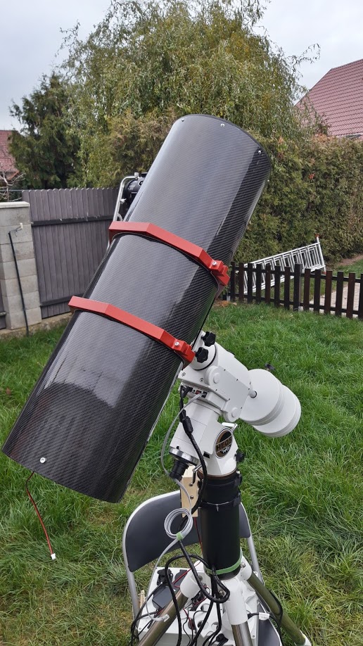

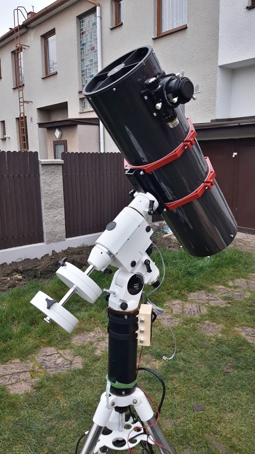

Tak dalekohled dnes poprvé na montáži.
Další krok : Vlepení clon celého dalekohledu ( schovat šrouby atd. )
A poslední krok : Nějaké plastové madlo.
Takhle jak to vidíte je hmotnost 7,5 kg
