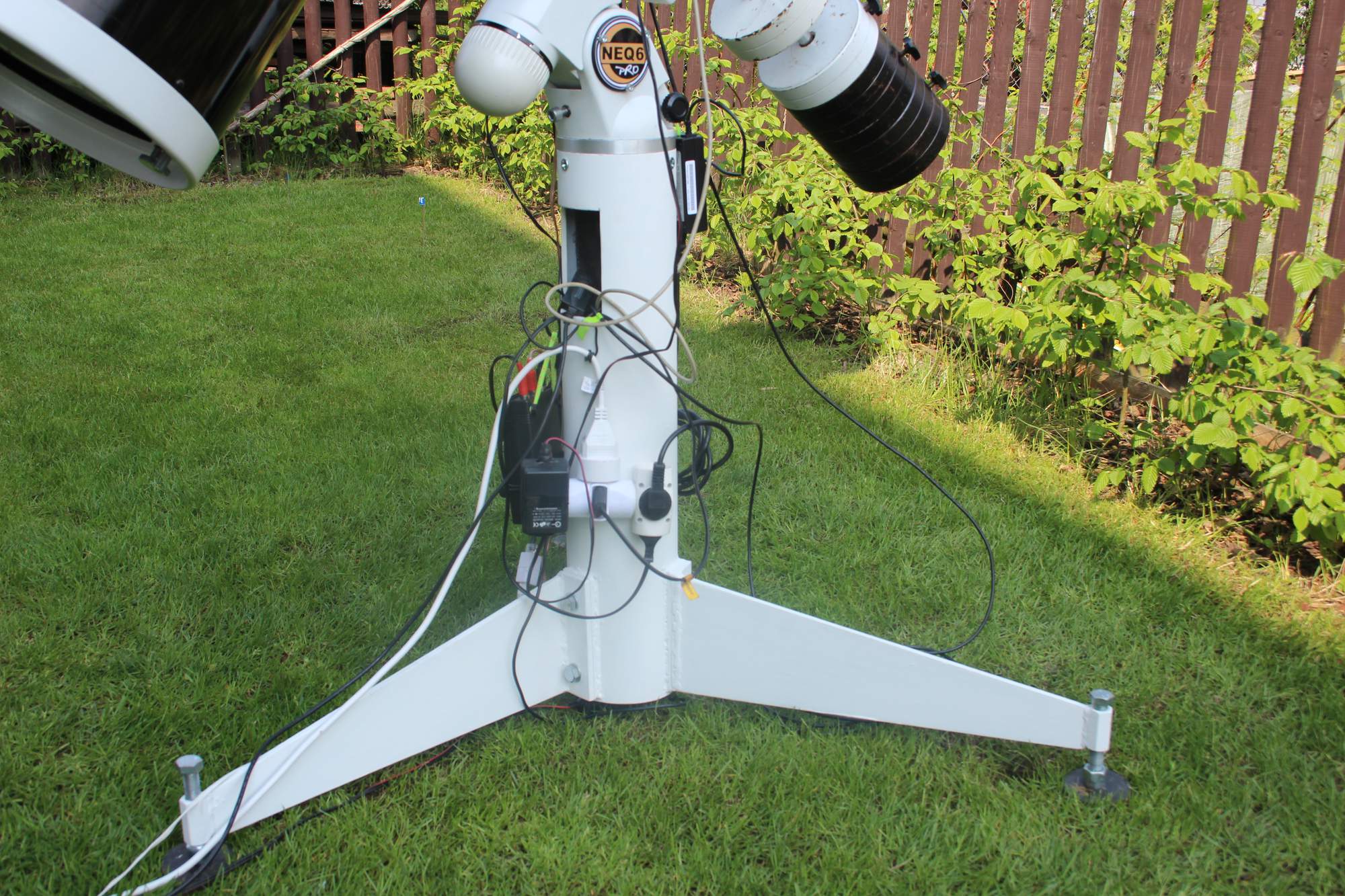

Řešení mohou být různá, ten sloup pod EQ6 mě před pár lety přišel asi na 800,- Kč, adaptér mně vytočil soustružník za 200,-. Délku jsem si volil sám. Když čtu ty ceny hotových zázraků vůbec nechápu. Já jsem celý ten pilíř na snímku pořídil za cca 2500,- Kč

Karell píše:Řešení mohou být různá, ten sloup pod EQ6 mě před pár lety přišel asi na 800,- Kč, adaptér mně vytočil soustružník za 200,-. Délku jsem si volil sám. Když čtu ty ceny hotových zázraků vůbec nechápu. Já jsem celý ten pilíř na snímku pořídil za cca 2500,- Kč
No myslím, že to sedí máš to 4x menší a 4x levnější.
To bude tak akorát správně.
Oto

4x menší? Na to jsi přišel jak? :D
Edit: jestli tedy ten můj, 4x menší. dokážeš sám odnést o 10 metrů, máš u mě basu piv :D

Já má 220 průměr trubky a výšku 1700, to ty fakt nemáš ani náhodou.
A určitě bych ti to odnesl i dál než 10 metrů, věř mi už se znám. (Pokud ho náhodou nemáš přišroubovaný k zemi a nebo vylity betonem) :D :D
Oto
Nemyslel jsi si že tu budu tahat i s tím teleskopem a protizávažím, že ne?? :D

Njn, ale to jsme zase u stejného problému, o kterém psal Milan. Já mám průměr roury volený podle základny EQ6. A i s tou rourou 305/1800 jsem nemusel prokládat. (opraveno na základě upozornění Vla, dík). Vysypané to nemám, je to všechno ale silnostěnná ocel, hmotnost je přes 50 kg. Samozřejmě myslím jen toho stativu.
