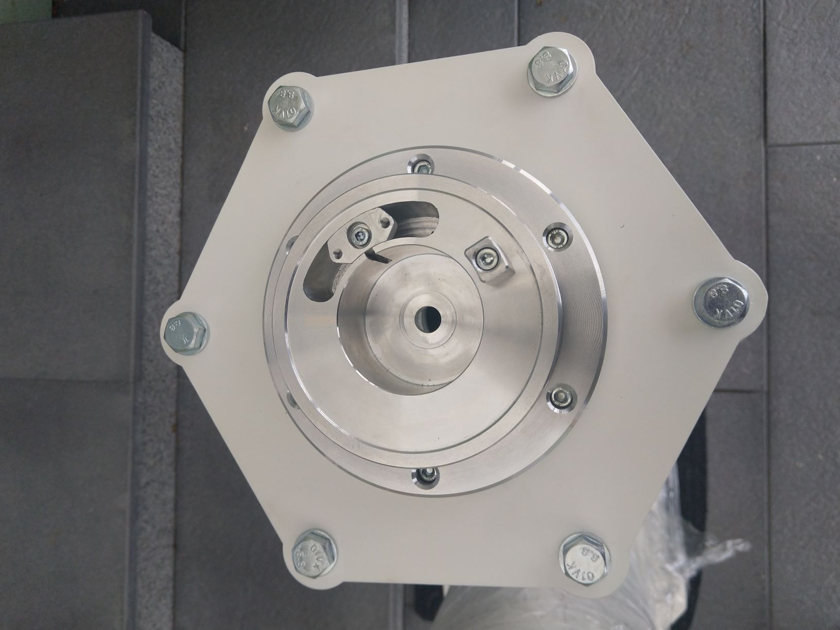

No jsem nepoucitelny, ale asi to bude dobre
Nakonec jsem stastnym majitelem Pier "Uniwersal".
pozor cena na strankach je bez DPH - to se bratri polaci naucili od nas
Muj novy astrodomek so prave dostavuje a vzhledem z celkove vysce cca 2m zdi. (podotykam, ze mam taky 2m) jsem si vypocital cca 170cm sloup.
A tady ho mame.... a stal celkem 11K - domluva byla mozna, je to moc, ale jak jsem ho uvidel, tak vim, ze za ty prachy urcite stoji.
Ma uplne novou inovovanou hlavu na presne vystredeni imbusem pro zapadnuti montaze.
a pro me typek vymyslel uplne nove 95CM prodlouzeni (extension), kde se dostanu na kyzenych 170cm, neni zatim v nabidce.
Ne, ze by to byla takova veda, ale provedeni prodlouzeni je moc pekne.
Prodlouzeni pro to, ze ted tam bude EQ6-R + Hyperstar + 102 Triplet, ale az jednou prejdu treba na nejaky Newton tak si doobednam mensi, ted je to ale OK.
No posudte sami,
k cene podotykam, ze jsem celkem sikovny a mam nejake kamarady, ale v tehle kvalite mi fricka a svarecka stacit nebudou, rozpocet jsem si delal u mistni firmy, kde rezou ocelove plechy, ferona trubky, + nerez srouby a nakonec hlinikovy vysoustruzeny dosed na EQ6..... no proste tohle bych delal peknych par dni, a nebylo by to ani z poloviny tak dobre i kdyz funkcnost by tu asi byla... no a muj cas ted muzu venovat manzelce
Oto

No, abych byl upřímný, tak mě vždycky fascinuje ta hrůza s těmi šrouby s tou nastavovatelnou přírubou. Funkčně je to absolutně k ničemu a v důsledku to strašně překáží a je kvůli tomu většinou potřeba brzy prokládat dalekohled. Což bez toho lze udělat tak, že k prokládání ani nemusí nikdy dojít. No, ale zřejmě se to hodně líbí, bez toho by to bylo takové "laciné, jednoduché" .
Ale uznávám, že rady před i po jsou většinou k ničemu, nejblbější řešení se vždy zdá nejlíbivější a to zvítězí.
