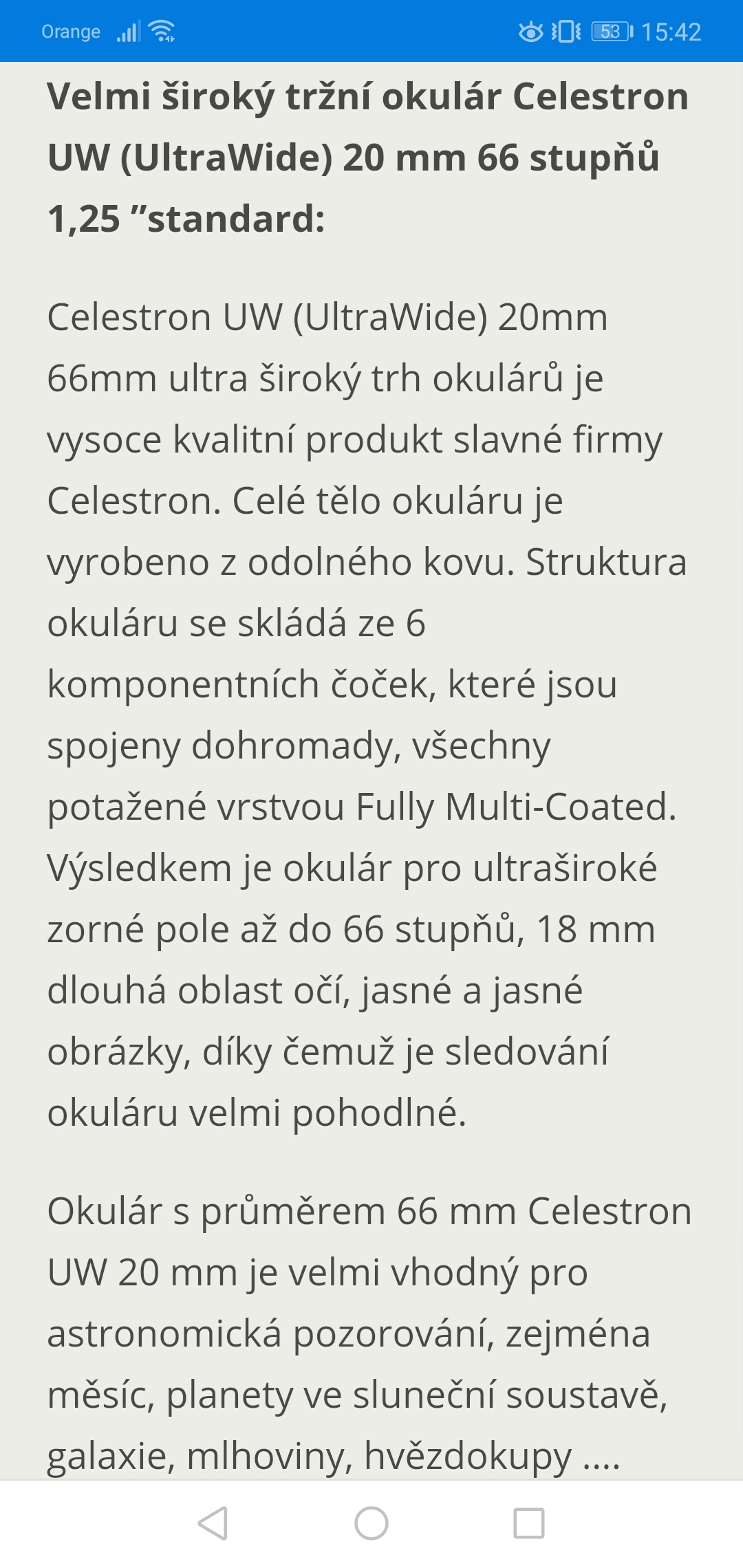

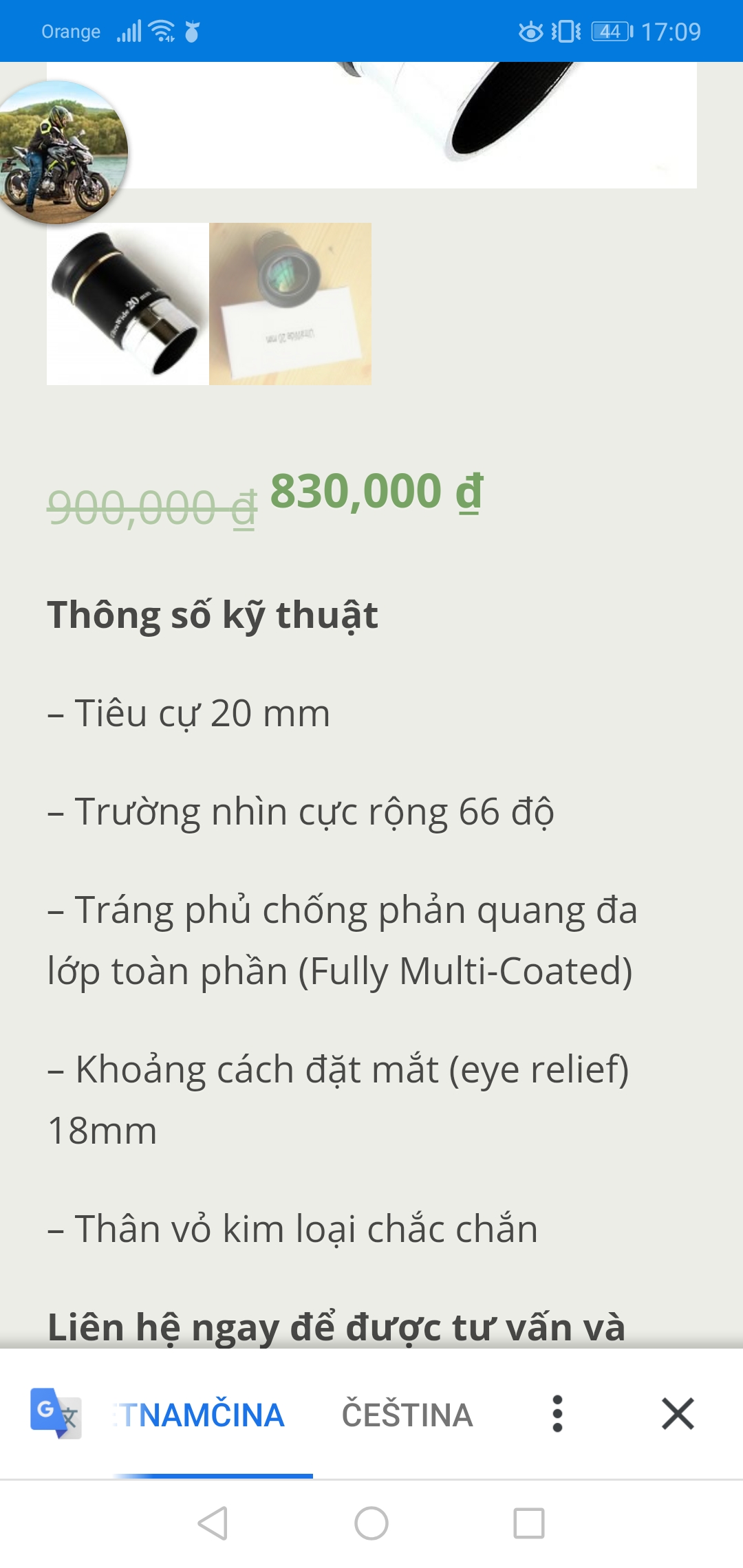

Ahojte. Mam novou sadu okularu skywatcher ultrawide 66 °ohnisko 6,9,15mm a 20mm je celestron ultrawide. U celestronu je psane na webu ze to je FMC ale na okularu je psane multi coated. A skywatcher na okularu je psane také multi coated, ale melo by to byt to same. Na okularu je multi coated ale na webu FMC tak kde je pravda? Okuláry vsechny jsou od pohledu zeleno fialové.

Jde o to, kde je pravda. Proc na tele je psane MC a popis je FMC. Kde je chyba. Nactene mam recenze plno i zahraniční a nevycetl jsem tam nespokojenost. Spis opačne. Koupil jsem sadu fungl za 60e jinak stoji pres 200e. Pan se tím zivil a doprodava sady. Ma plne dva supliky a za 60e je to zadarmo. Pan co mi to prodal tvrdí ze to je FMC, ze neznamená, ze kdyz je na okularu psane MC tak to neni FMC, ze vi co objednával. Viz inzerat.

Je to to nejjednodušší co se dá v okulárech sehnat. Větší pole je pouze na úkor jeho kvality. Oproti tomu je okulár Plössl hotový zázrak.
Ta cena ale tak nějak odpovídá. Když je na okuláru MC, tak bych tomu věřil. Ale ani FMC z toho zázrak neudělá
