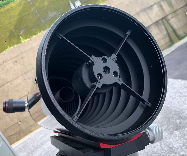

Po prázdninách začne TS prodávat klasický Cassegrain se světelností F/12 a ve dvou velikostech - 154 a 203 mm. Dalekohledy vypadají velmi dobře mechanicky provedené, mající centrální zástin 33%, pevně uložené primární zrcadlo a na výstupu dvourychlostní Crayford. Dále potěší vnitřní clonový systém a dostatečně nadimenzovaný čtyřramenný pavouk s justovatelným hyperbolickým sekundárem - viz.foto :
Z obrázků od TS je patrné, že mechanické provedení je shodné s RC dalekohledy od TS ( dříve GSO ), s logicky menším sekundárním zrcátkem.
