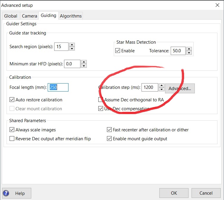

Mam dotaz ohledne nastaveni kalibrace v phd2. Pokazde, kdyz dam kalibrovat phdcko, tak jen samotna kalibrace trva straslive dlouho, radove minuty. Nijak by mne to nevzrusovalo, kdybych naposledy nefotil s Astarem a jemu kalibrace trva podstatne mene, do minuty. Zkousel jsem prenastavit tento parametr (daval jsem Astarovych 700ms), ale kalibrace je i tak stale kolem 3-5min..
Da se nejakym zpusobem delka kalibrace zkratit?

hades
Příspěvky: 3973
Re: AstroPhotography Tool + PHD2
#138
Příspěvek od hades »
Tady:
A mimochodem máš asi nějakou starší verzi, updatuj na 2.6.6
