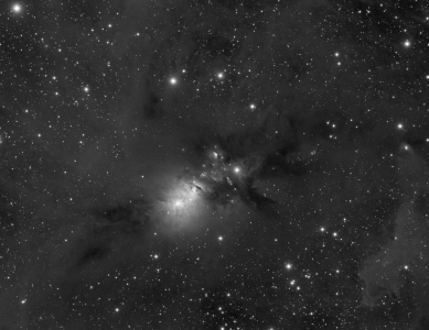

Oceňuji, že MMys ukázal i slabé partie snímku a krásné detaily. Prakticky jsem nenašel na Internetu obdobné snímky NGC1333 k porovnání, které by šumem netrpěly, nebo nebyly brutálně vyhlazené. Ty prachoplynné oblasti jsou fakt slabé a obdiv, že to takto lze i v Českých podmínkách z oblohy odlovit a zachytit. Být tak současná technika k dispozici před 10-15 lety, kdy stav "noci" byl na tom celoplošně lépe.
Gratulace a pěkný výsledek z dosud odvedené, dlouholeté práce v oboru "extrémního" koníčku. Ten posun za ty léta je markantní a nese ovoce.
Ať jsou nadále hvězdy naklohněny, pro další výsledky.

Ahoj Martine,
K Tvému dílu není co dodat a co vytknout prostě supr snímek se vším všudy.

To, že je něco na APODu, ještě neznamená, že je to špice - naopak se tam z nepochopitelnejch (demence sudích) důvodů ukazuje dost hustý procento exemplárních sraček ......
Re: NGC1333
Kdyby jenom APOD, dneska je proste moderni byt kreativni a strasne moc posouvat hranice. No a vysledky tomu odpovidaji, nejaky rozmazany s....y, ktery kolikrat s astronomii ani nesouvisi pak vyhravaj souteze
Kazdopadne snimek je fantasticky, snr ve slabsich castech mi prije naprosto v pohode a z neceho takovyho bych byl naprosto nadsen.
newton 30 cm, eq6

Dával jsem dnes NGC1333 na svůj web, a udělal jsem si chvilku času na zjištění, kolik že vlastně z toho objektu dopadá na jednotlivé pixely fotonů. Zjištěni je poměrně tristní, je to opravdu velmi málo, méně, než jsem vůbec čekal. Z vlastních slabých hnědých oblastí mlhoviny (molekulární oblak) je to v průměru zhruba jeden foton na pixel kamery za 25 sekund !!! Mnohem víc přichází ze zaneřáděné oblohy (zhruba 1.3 fotonu/sec. na pixel)
zde jsou hodnoty v ADU, odměřené z neupravených, pouze zkalibrovaných a složených snímků, vepsáno je to pochopitelně do zpracovaného snímku (jinak tam není nic vidět).
při zisku kamery 0.6e-/ADU a průměrné kvantové účinnosti 50% v pásmu 400-700nm to dává výše uvedené toky fotonů. Přepočet na fotony viz http://hvbo.cz/index.php?id=ngc1333&lang=cz na konci

Tahle nádherná 100%ní 1333ka Martina mě natolik inspirovala ,že se o ní taky pokusím ,mám na to celý kvartál . zatím mám jen 51x5min za šíleného větru /na stránkách,nebudu zde zabírat místo/ a doufám že dosáhnu po dalších hodinách alespoň průměrného výsledku na obloze jižně 8km od Kolína a 9km od K.Hory. Zdraví Andrej.

Martine, myslel som si, že to tou oblohou na ostrove nejako "ošidím". Ale tvoj a Konihlavov priemer zrkadla a počet expozícii robí svoje.
Ja to mám len 36 x 10 min, mám aj nejakú farbu , ale je to hrozne zašumené, takže kým nenazbieram dostatok dát, tak len L verzia
No na "starý refrák" to zatial nie je najhoršie......

Roberte to je moc pěkný základ, krásně detailní! A za 6 hodin, to bys v SR/ČR nedal ani náhodou.

Na 6 hodin parádní výsledek, a jasně, bude to holt vyžadovat odvetu a nasekat tam alespoň 24 hodin celkem. Pak to bude ono.
Koukám co to leze za mlhoviny vpravo dole. Budu se muset mrknou do katalogu a na Sky-map.org. To mi nějak uniklo. Ale do pole bych to bohužel stejně nenapasoval, to by ta kompozice byla hodně divná.

Zdravím Vás, dlouho jsem váhal, zdali mám tady svůj snímek prezentovat, ale jelikož nebudu mít v nejbližší době příležitost se dostat pod tmavou oblohu, abych snímek vylepšil delším časem, přikládám jej již nyní. Z Karviné jsem jej zkoušel a byla to ztráta času. Když zde vidím snímky ostatních, začínám mít pocit, že jsem se svým refrákem šlápnul trochu vedle.

To není refrákem, ale naprosto nedostačujícím časem. Pokud se už rozhodneš fotit tohle, je třeba si uvědomit, že i se špičkovou CCD kamerou a 300mm f/4 dalekohledem na to potřebuju tady u sebe (obloha v průměru tak 20.8mag./arcsec.) čas okolo 40 hodin.
Pravda, něco jsi nahnal tak 2-2.5x tmavší oblohou, než mám já, ale prakticky to samé ztratil zase nižší světelností. Takže bych nějaký relevantní výsledek očekával až při srovnatelných časech, jako jsem použil já, nějakých 7 hodin je na tenhle objekt fakt nedostačující.
Tady dole na konci stránky se můžeš mrknout, kolik z toho lítá fotonů
Dělal jsem si tam takovou analýzu. Celkem tristní zjištění.

Děkuji Martine, z Tvé práce je jasné, že to okolí je fakt duchařina
. Popravdě řečeno když už jsem měl příležitost být pod tmavou oblohou, tak jsem chtěl zkusit, zdali to má vůbec smysl se na tuto krásnou oblast se svou technikou zaměřit. Doufám, že se mi časem podaří nasbírat dostatek fotonů, abych zde mohl prezentovat něco koukatelnějšího. Alespoň to má jedno pozitivum, poprvé jsem si úspěšně vyzkoušel focení bez závislosti na 230V přívodu

Mimochodem, vystav někde nezpracovanou složeninu, nejlépe jako 32bit TIFF. Cosi mi říká, že to půjde lépe.

Martine přikládám odkaz na stažení složeného snímku. Určitě to půjde mnohem lépe zpracovat, já na to ještě nejsem kovaný.
Předem děkuji za snahu
