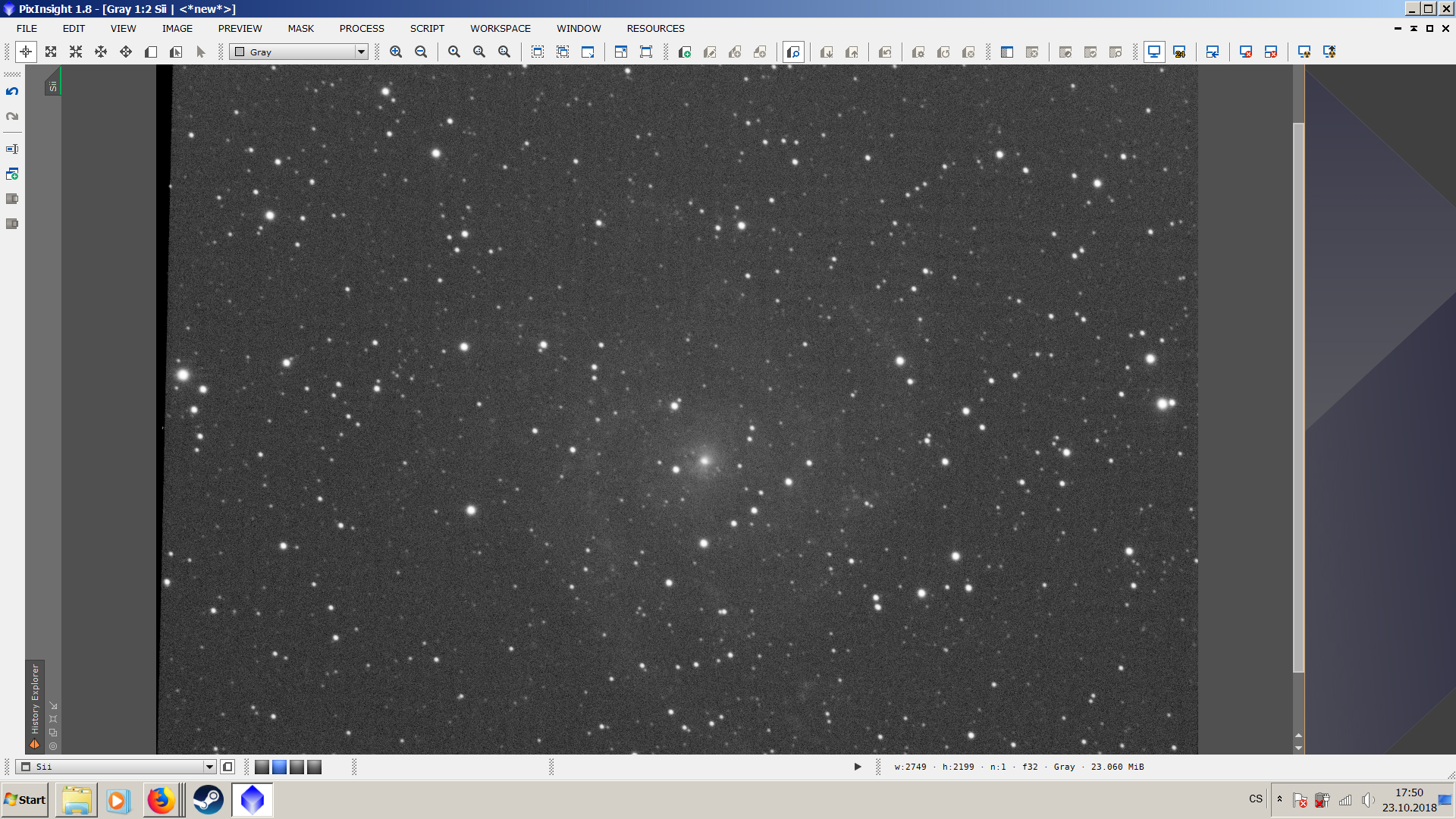

Ahoj všem.
Prosím Vás neví někdo, co může způsobovat tyto pruhy, spíš to vypadá jako mřížka.. :}
Foceno je to přez baader Sii filtr a je to složenina 30 exp po 3 min.

No ještě by jsi mohl napsat čím to fotíš - ale co si představuješ, že by mělo u galaxie vylézt z SII filtru krom šumu?Krteček píše:Ahoj všem.
Já mám SII několik let a ještě jsem ho nepoužil ani u emisních mlhovin, kde by to nějaký smysl mohlo mít...

Jasně chápu úzkopasmo na Galaxii není zrovna nejlepší, ale nikdy jsem to nezkoušel a celková složenina bude obsahovat mnohonasobne vic LRGB ale zároven i Halfa Oiii + práve toto Sii. Halfa i kyslik jsou po složení bez problému, ale je fakt že jsem Sii fotil další den. Technika je Atik one 6.0, koma: Baader MarkIII.
- Příspěvky: 18500
- Věk: 52
Ten rastr bude všude, jen ten SII kanál musíš stretchnout víc, aby něco vylezlo.
Ale proč fotíš galaxii v úzkopásmu mi fakt uniká. Přijde mi to jako nehorázné plýtvání časem. Co tam asi tak bude ? Výřez z kontinua v červené části spektra, jasností úměrný šířce filtru.
Ok diky, v pořádku myslel jsem si to samé, pár názorů kolem mne však tvrdilo, že na mlhoviny uvnitř galaxie je úzkopasmo dobré pro lepší barevnost či detaily, možná tedy jen Halfa. Ta složenina byla jen opravdu syrová data, takže už rozumím vaší argumentaci o šumu a vlastně se snažím vytáhnout něco co tam ani není.
Já jsem zkusil ještě zpracovat jenom darky (20x600s) Atiku 460 se stejným čipem.
Nějaký náznak pruhů se mi podařilo vydolovat - ale jenom svislé. Nicméně při normálně exponovaném snímku jsem nikdy nic takového neviděl.
M:736 750 113
Mně se to právě objevilo už i při focení Mlhoviny Embryo. :/ Proto, jsem se odhodlal napsat. . :I
