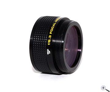

Ahoj hoši, mám prosbu, mám tenhle korektor a chci ho dát k SCTčku, ale mám tam 2" výtah takže nějaký tubusek a druhá strana mi nejde našroubovat na kroužky k ASI 071MC - závit je moc velký. Máte prosím tip jaký redukce koupit?
Díky
Díky

Re: Prosím poraďte
Na reduktoru jsou závity 2" SC. Lze použít:
2"/SC https://www.teleskop-express.de/shop/pr ... Meade.html
SC/T2 https://www.teleskop-express.de/shop/pr ... -20mm.html
Předepsanou vzdálenost mezi reduktorem a čipem doladit s pomocí různých T2/T2 prodloužení.
Karel

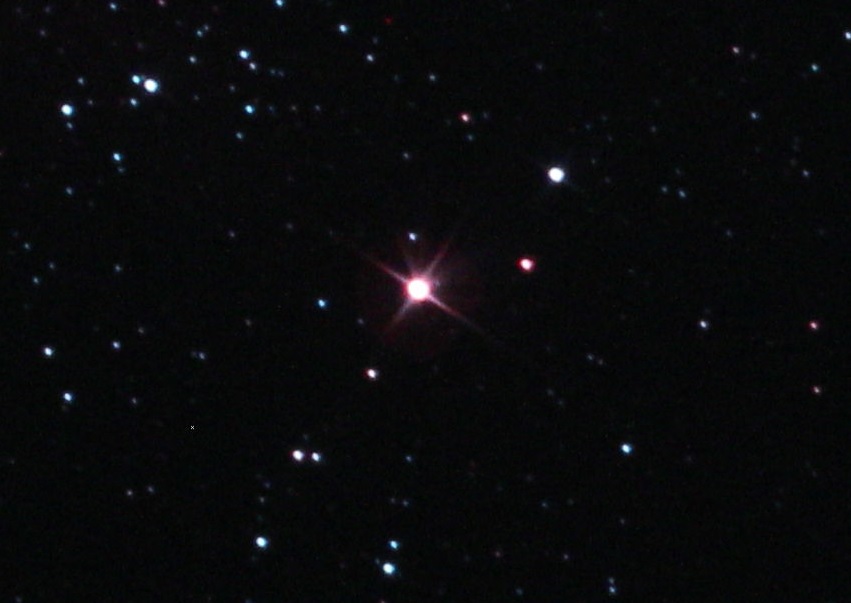

Po skolimovani dalekohladu a nastelovani polarneho hladacika sa mi toto podarilo, 60s expozicia, iso 1600.
120s expozicie uz boli na prd.
Prosim co vsetko je zle :}

Re: Prosím poraďte
Já nejsem moc odborník. Ale jenom takové první rady. Pokud s tím chceš fotit - máš v newtonu clonu primárního a sekundárního zrcadla? Kolimoval jsi to i “na hvězdě”? Nezasahuje výtah/komakorektor příliš do tubusu? Pokud byly snímky při 120s “na prd”, tak pokud chceš posoudit snímek, tak buď to foť s pointaci, nebo mnohem kratším časem.
M:736 750 113
Re: Prosím poraďte
Je to buď neskolimované, nebo je něco šikmo a je to nezaostřené. A je to celý snímek, střed nebo kraj ?
P.S.:Dokud tohle neodstraníš, je zbytečné snad fotit nějaké mlhoviny, o kterých píšeš v jiném vlákně.
- Příspěvky: 18657
- Věk: 53
Re: Prosím poraďte
A pointuješ ? Pokud ne, tak nemá smysl dělat delší expozice než 30-60sec. Už i tam bude odpad. Nepřesně zkolimované to asi bude, ale může tam být i kombinace s vlivem nepointovaného focení.
Ty "chlupaté" tvary kolem hvězd jsou způsobené buď sleštěnými okraji primárního zrcadla (ta je potřeba schovat clonou zakrývající fasetu + alespoň 2-3mm zrcadla od kraje) a nebo difrakcí na nějakém křivém povrchu boku sekundáru (na to zase pomůže clonka na pavouku, o trošku větší než je sekundár).
Také ti může koukat fokusér dovnitř tubusu, do svazku, to taky vyrábí nehezkou difrakci.
Prostě to může být (a obvykle je) vliv mnoha věcí společně. Čeho přesně, to ale nelze ze snímku zjistit, pokud u toho nejsem a nemohu dělat pokusy k vyloučení jednotlivých vlivů. Pokud to nemáš vyloženě primárně konstruovaný astrograf, alě nějaký univerzální newton, nějaký dodatečný tuning bývá potřebný, ale nejprve bych se zaměřil na to, aby to bylo zkolimované, aby šlo pointovat, a aby ti z toho padaly kruhové hvězdy alespoň ve dvou třetinách pole kolem středu, při expozicích 5-10minut. To je takový základ, aby vůbec mělo smysl něco fotit.
Co to máš přesně za přístroj ?

Bill:
Prosím ťa čo to píšeš? "Pokud s tím chceš fotit - máš v newtonu clonu primárního a sekundárního zrcadla".
Radiť začiatočníkovi cloniť sekundár alebo primár pri newtone? To snaď nie, to by dopadlo
Ale aj tak, ďakujem za ochotu.
Milan:
- Nebolo to na okraji, asi v 1/3 od stredu smerom dole.
- Kolimoval som to cca 20h hodin pred fotenim a bolo všetko OK. Ale pre istotu skontrolujem, či som to pri ustanoveni nerozkolimoval.
- Zaostroval som to cez bathinovu masku. Asi to skúsim cez lifeview.
Alebo sa mi to rozštelovalo počas noci. "asi to bude kombinácia všetkého"
Ale aj tak som šťastný, že sa podarilo aspoň niečo - doteraz mi montáž "goto" ani raz nenašlo andromédu
a teraz ju konečne aspoň vidím.

Nepointujem, všetko potrebné pre pointovanie pravdepodobne mám, ale najprv to chcem mať presne zaostrené, skolimované a ustanovené.MMys píše:A pointuješ ?
Prístroj mám presne tento:
https://www.dalekohlady.eu/p/444/telesk ... to-hexafoc
+ Baader UHC-S 2"
https://www.baader-planetarium.com/en/f ... ilter.html
+ komakorektor 2" MPCC Mark III
https://www.baader-planetarium.com/en/2 ... tons).html
+ SW APT

Re: Prosím poraďte
Z takovéhleho nestretchnutého pidi JPG obrázku nic nepoznáme. Vezmi RAW a nahraj ho někam na nějaké úložiště (leteckaposta.cz, uschovna.cz a podobně) a sem dej odkaz.
Na galaxie hvězdokupy a jiné objekty zářící ve spojitém spektru určitě nepoužívej UHC filtr, bude to vše fialové, Ten filtr má význam jedině na emisní mlhoviny. Jinak pryč s ním.
Pokdu to je bez pointace, tak k posouzení zostření, kolimace a celkově kresby nesmíš jít expozicí přes nějakých 10 sec. pak už nastává riziko, že posuzuješ i nepřesnosti chodu montáže. Přes 30 sec. už to asi nebude dávat stabilní výsledky, část snímků prostě vyházíš, protože budou hnuté.
Bez pointace se stejně při focení DSO ve finále nevyhneš.
