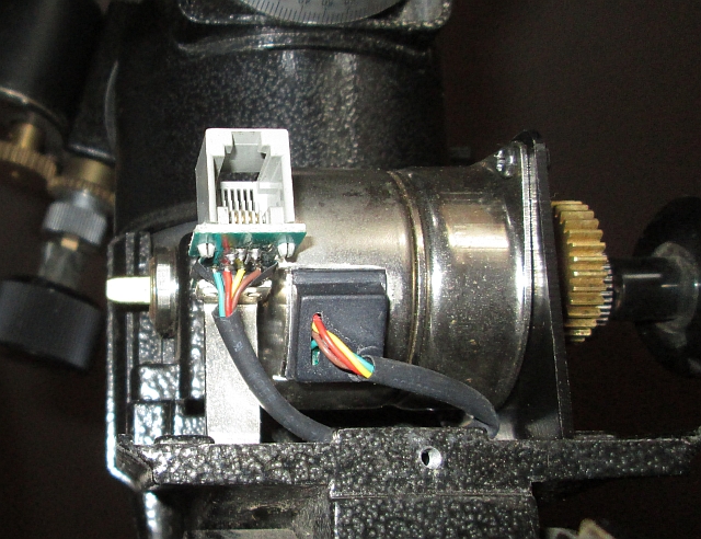

Bylo to trochu komplikovanější, ale snad se povedlo. Je zajímavé, že je to na každém motoru jinak, takže je možné, že už to někdo kdysi přepojil - nejsem první majitel... :roll:

Moc děkuji. Momentalně nejsem doma ale určitě to mam zapojené jinač. Vyskouším dam vědět. Zatím díky.

Tak moc děkuji . Už to mam zapojené podle fotky a šlape to jak má.

Díky za info, aspoň něco je zapojeno stejně... :lol:
