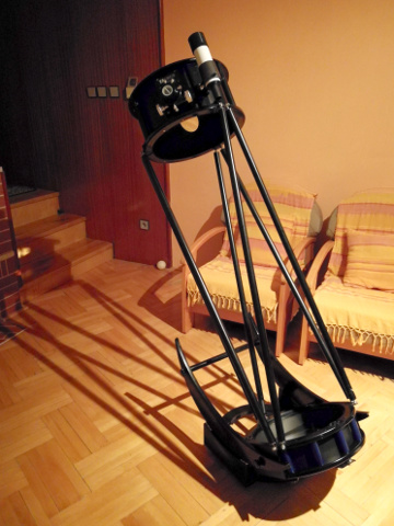

Tak ja se taky pochvalim novym prirustkem :-)
Uz mi rukami proslo nekolik dobsonu ruznych konstrukci. Nyni jsem si poridil jeden kousek na takove to domaci rychle pokoukani na zahrade kdyz nebudu mit cas vyjet s drobeckem do Beskyd nebo kdyz pojedu na dovolenou a drobecka nebudu moci vzit sebou.
330/1650, vaha cca 20kg
Kdyz ho rozlozim, pri trose snahy UL se vleze do nejake te vetsi nakupni igelitky :-) Schvalne jsem postavil vedle klasicky hledacek 9x50 pro predstavu jak je slozeny UL vysoky.
Predevcirem se udelalo jasno na chvili, UL jsem vytahl na zahradu, nechal jsem ho tam cca 40minut a pak nasledoval test kouknutim do okularu. Nezaznamenal jsem zadne problemy s optikou a po cca 30ti minutovem testovani a koukani na hvezdy a i mesic jsem vse sbalil (vlastne takhle komplet jen prenesl do dilny).
Kdyz si vzpomenu na muj drivejsi 355/1750, vahove se to neda srovnat a hlavne ted ten co mam je takovy hodne mobilni. Vleze se i do kufru Fabie a nemusi to byt ani kombik ;-)
A ted porovnani, vlevo 330 (20kg) a 450P GoTo (70kg)
Az nebude svitit mesic a bude jasno (snad to nastane brzy v nejakem pristim desetileti :-P), vezmu UL i drobecka do Beskyd. Pri prvnich testech UL se chova sporadane, pohyb nahoru/dolu je na teflonech, pohyb doleva/doprava je na lozisku (to predelam taky na teflon), kolimace drzi at je dalekohled namireny do zenitu nebo vodorovne. Mam v planu tenhle UL doplnit i enkodery (uz je mam) a pres BT spojit s programem SkySafari na tabletu nebo mobilu. A co mne jeste ceka ? Nechat usit nejakou tu hadru at nesviti svetlo z boku, vyhrivani sekundaru a upevneni pro reddot. Chlazeni primaru ventilatorem asi zde nema cenu resit (zrcadlo je tenke a nemelo by dlouho trvat vytemperovani, cas ale ukaze jak to bude). Pozdeji mozna zalozim samostatne vlakno k tomuto UL.

biker.fm píše:Nyni jsem si poridil jeden kousek na takove to domaci rychle pokoukani
Tak to mě pobavilo. Já jsem si pořídil na rychlé pokoukání 80mm refrák a ty 13" dobson :lol:
