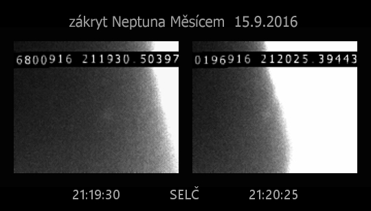

Tak vizuálně ani náhodou. Na kameře jsou ho viděl, kvalita bídná. Nakonec jsem se rozhodl snímat do BMP a s minimální velikostí ROI.
Tady to je ve 150% .Druhý ze snímků je poslední ze série, kde je zřetelněji definován Neptun. Pak se to ještě asi 2s prolíná, kdy se dá něco tušit . Problém je ale skutečná definice okraje Měsíce - tady je výrazný rozdíl mezi expozicí na Neptuna (95ms) a potřebnou pro Měsíc
zákryt Neptuna Měsícem.jpg (63.67 KiB) Zobrazeno 6923 x
