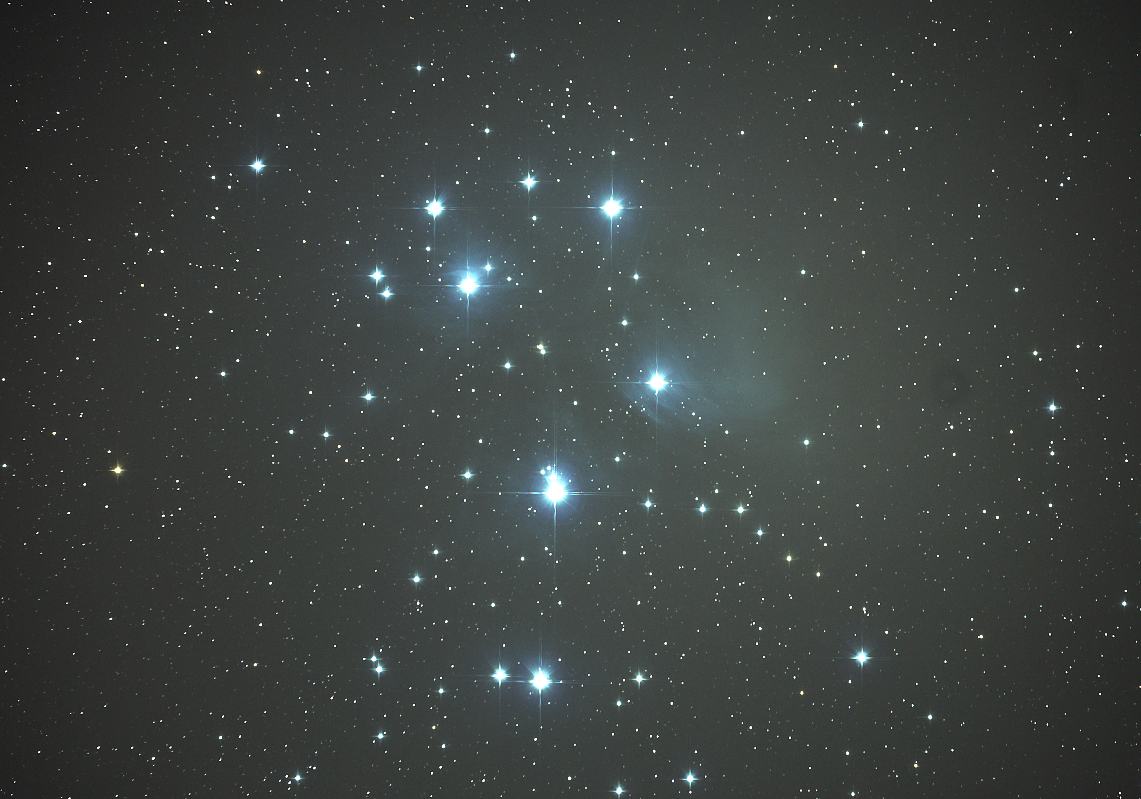

Včera jsem poprvé zkoušel fotit s Newtonem 150/600 f/4 (před tím jsem měl refractor) a mám problém se zdvojenými difrakčními liniemi. Je to špatným zaostřením nebo špatným seřízením zrdcadel. Případně obojím? Ostřil jsem jen manuálně na LCD zdrcadlovky (Live view) při max. zvětšení.
- M45.jpg (994.8 KiB) Zobrazeno 2799 x
Re: Ostření za pomoci Bahtinovy masky
Je to za c) nemáš rovně ramena sekundáru. Protilehlé musí být vždy v jedné linii.

Presne tak, ramena pavouka nejsou v jedne linii. Takze srovnat protilehle strany at jsou v jedne linii a problem je vyresen. Neni to nic sloziteho, na to staci v podstate delsi pravitko nebo ji a rovna plocha jako pomucka.
