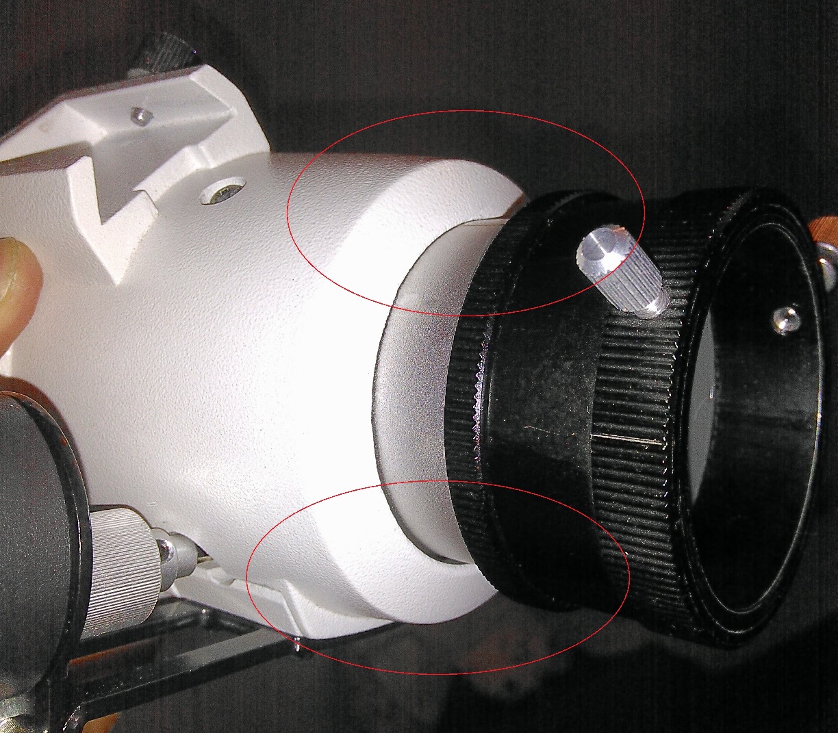

Kolimaci jsem probíral s Milanem a podle jeho rad jsem kolimoval pomocí laserového kolimátoru. Jediné co mě na SW ED 80/600 zaráží je samotný výtah. Kdo ho nerozebíral, tak tubus OV jezdí po čtyřech ložiskách, které jsou přišroubované na takovém černě elaxovaném AL prohnutém plocháči ( asi frézovaný ) a tento celek je přišroubovaný dvěma šrouby k OV, ale když to celé sesadím, tak vznikne toto :
http://www.astro-forum.cz/download/file.php?id=2802
a teď :
1. buď je to OK a výrobce s tím počítá.
2. je to špatně a je potřeba ten plocháč vypodložit aby mezera po obvodu byla stejná
3. je to fuk, tato nepřesnost se neprojeví na výsledné fotografii :-)
http://www.pidrmanphoto.cz/
https://astrofotky.cz/~Pida
Příspěvky: 12650
Re: Kolimace refraktoru
#85
Jedno to určitě není, ale nedá se z takové fotografie usoudit, jaká je kolimace celého systému. Každopádně laserem se objektiv kolimovat moc nedá, chce to něco TAKOVÉHO, nebo to udělat na hvězdě -STAR COLLIMATION.

Ok to určitě není, na mém SW80ED žádnou takovou "fugu" nemám

Psion píše:Jedno to určitě není, ale nedá se z takové fotografie usoudit, jaká je kolimace celého systému. Každopádně laserem se objektiv kolimovat moc nedá, chce to něco TAKOVÉHO, nebo to udělat na hvězdě -STAR COLLIMATION.
No to vypadá jako spolehlivé řešení :-) asi bych se divil co by mi to ukazovalo :-(

hades píše:Ok to určitě není, na mém SW80ED žádnou takovou "fugu" nemám
Já jsem druhý majitel a je to ještě ta první zlatá verze.
Bohužel jsem jiný v ruce neměl abych to porovnal. Což je škoda

Je hezké se bavit o kolimaci tohohle dalekohledu, ale za zmínku stojí hlavně to, že tenhle dalekohled nejde kolimovat. Objektiv je našroubován na tubus a nejde s ničím hýbat. Takže jediné, co lze udělat, je zabezpečit OV v takové poloze, aby jeho osa mířila na střed objektivu. Potom ani tyhle nesouměrné mezery nemusí vůbec nic znamenat. Test na hvězdě ukáže pravdu.

Příspěvek od astar »
Nevím, jestli je to ED80/600 alpanát. Pokud ano , tak test na hvězdu neodhalí ani odchylku +-4 mm . Koma je korigována a zůstává jen astigmatizmus a sklenutí pole a ty mají honotu cca 1/2 Rayleigho kriteria, na těch 4mm od osy.
