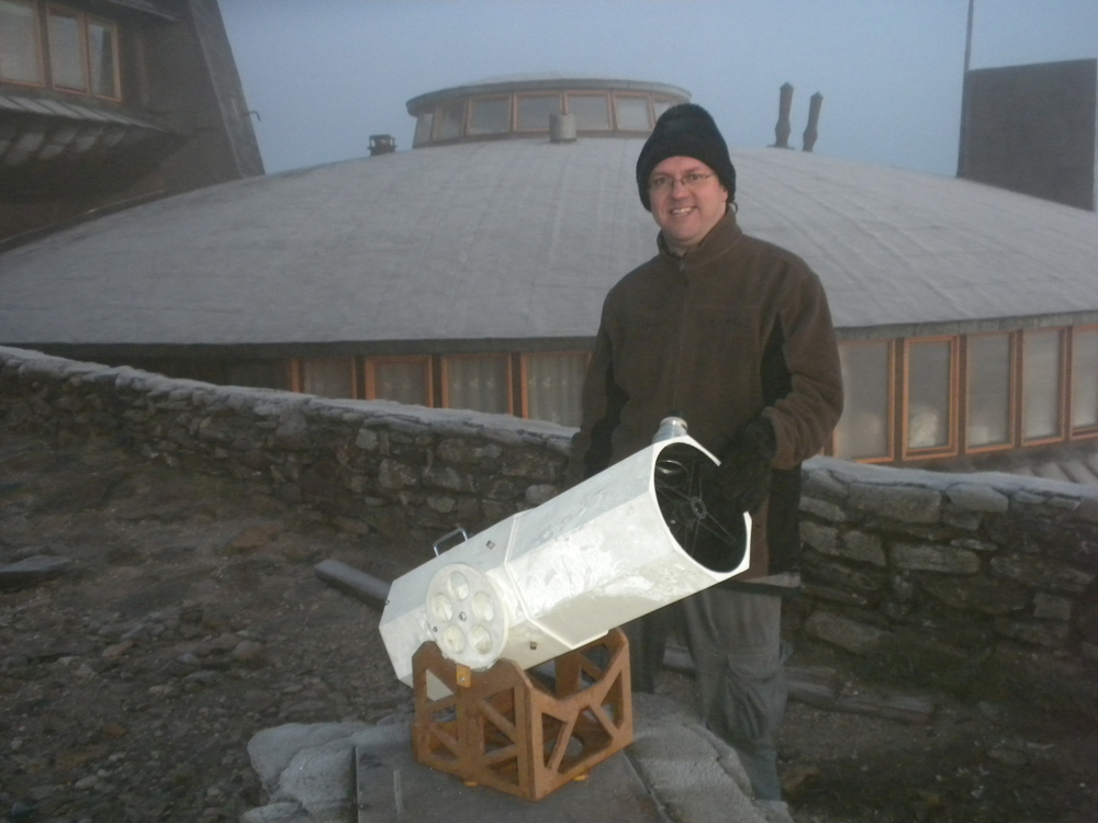

Dakujem za dobre spravy, ani som nedufal ze sa tomu v nasich krajoch este niekto venuje.
Lahkeho dobsona, ktory bude aj esteticky aj skladny som uz dlhsie planoval ale nemam ani poriadnu dielnu ale hlavne ani cas nieco take vyrabat aj ked by mi to spravilo asi vacsiu radost ako nieco take kupit.

No kedze na jar mame termin na druhy prirastok
, tak najskor asi na jesen. Ono tie poloniny su dost navykove aj ked som tam nebol este z vacsim dalekohladom ako Ø150mm. Tentokrat by som to chcel napravit a zobrat Ø350-400mm.

Rozhodl jsem se postavit zkušební trubkový 150/1200 f8 kousek a potřebuji pár rad. První argument jistě bude, proč si jej nekoupím, když SW tubusový na Dobson montáži stojí kolem 7000,- V tomto případě je však cesta cílem. Je to trénink na budoucí větší kousek. Potřebuji zjistit, zda to zvládnu s vybavením, co mám. Navíc pak zůstane jako cestovní a do budoucna i jako první malý pro děti, abych je také vedl k astronomii.
Prvotní návrh jsem provedl v programu Newt:
Primary Mirror Diameter: GSO 150 mm
Focal Ratio: 8
Diagonal Mirror Minor Axis / 100% Illuminated Diameter / Diagonal Obstruction of Primary Diameter:
Zde se nabízí tyto tři varianty. Dříve se volila pro 100% pole zhruba polovina zamýšlené délky nejdelšího okuláru. Pro pozorování planet se používají spíše kratší okuláry, takže těch 13 mm by postačovalo. S pozorováním dso se volí víc. Nevím, jak moc se promítne stoupající zaclonění primárního zrcadla. Když jsem zkoušel do Newt hodit i komerční kousky, tak v některých případech bylo zaclonění i přes 25%. Pokud těch 23% zaclonění není problém, tak bych volil spíš tuto variantu, nakolik by se mělo jednat o univerzální dalekohled. Chápu dobře, že dám-li delší okulár než těch 21 mm, tak bude v rozích obraz vinětovat?
- GSO 28 mm / 13.83 mm / 19%
- GSO 31 mm / 17.18 mm / 21%
- Orion UK 35 mm / 21.64 mm / 23%
Tube Inside Diameter: 180 mm
Focuser to Front of Tube: 60 mm
Mirror Face to Back of Tube: 40mm
Focuser Minimum Height: 19 mm http://www.kineoptics.com/HC-1.html Inspiroval jsem se u dalekohledů Nitelite
Spare Focuser In Travel: ? S touto položkou si nevím rady. Nejsem si zcela jist ani z popisů, co by měla představovat resp. kolik zvolit.
Focuser Inside Diameter: 31,75 mm
Se dřevem si nějak poradím. Zrcadla objednám přes Supru ze shopu Teleskop-Service. S čím mám zásadní problém jsou trubky resp. jejich uchycení. V Hornbachu jsem našel desítky druhů trube krůzné délky, plné, duté, se závitem či bez. Jakým způsobem je však uchytit jsem nezjistil. Nenašel jsem nic, co by se blížilo tomu, co vidím zde na fóru jako použité systémy pro upevnění. Můžete mě někdo nasměrovat?
Ještě jedna věc mě zaujala. Když v programu Newt zadám pro tento dalekohled nějaký okulár, tak pokud není opravdu hodně dlouhý, tak průměr výstupní pupily vychází pod 5 mm. To je v pořádku? Nevyužiji tedy plnou kapacitu oka?
Děkuji za každou radu, Jirka

Kdysi jsem to počítal, a v případě Dobsonu do průměru 250 mm mi vycházel lehčí plnotubus. No , a než kupovat optiku, myslím, že vyjde laciněji koupit hotový tubus a eventuelně ho překopat. A ještě zbudou "náhradní díly", ale většina se dá použít. Pokud tedy nedáš, a budeš chtít stavět od nuly.

wizard_Kysi>> Asi jsem nezvolil vhodný topic. Nejde mi vysloveně o ultra light. Klidně zvolím těžší až naddimenzované trubky. Kromě popsaného mi jde o tu skladnost při přepravě. Dalekohled budu často převážet a 120 cm tubus či větší už prostě není kam dát. Nemluvě o dob bedýnce. Jinak popsané problémy řeší rosnice, látkový potah pro trubky a vyhřívání sekundáru předpokládám. Problémy budu řešit, jak budou postupně přicházet.
MilAN>> Pokud bych pominul důvody, které jsem vyjmenoval, tak i tuto variantu jsem zvažoval. Nemám však nic pro práci s kovem, takže různé trubky o správných průměrech nejsem schopný použít. Našel jsem včak několik druhů plastových trubek o správném průměru, které by se použít daly. Takže i tato varianta by se dala použít, kdybych se odporostil od rozložitelnosti.
Jak jsem však psal, některé z parametrů mě mátly, tak proto ten můj původní dotaz.
Ležím v tom skoro měsíc, takže se opravdu snažím udělat si "domácí úkoly" a pochopit problematiku. I kdybych nakonec nic nestavěl. Teď jsem si například všimnul, že vybraný okulárový výtah má i spodní část 28,57 mm, která již bude zasahovat do vnitřku tubusu a tedy bude také v cestě k primárnímu zrcadlu. Kdybych jej zvýšil nějakým vymezovacím prvkem o těch překážejících +-16mm, tak se zmenší 100% Illuminated Diameter na 18,7 mm u mnou vybraného největšího sekundáru.

Já bych trubky u 150-ky nedával. Stejně budou dlouhé, a budeš je muset někam strčit. Když už chceš mermomocí blbnout a stavět, bylo by možná dobré řešení, co používá MilAN na svých velkých dobsonech, a později používal i Libor Němec (když ještě dalekohledy stavěl). Jeho výtvor (dvoustovka) je třeba tady, stavěl ji Martinovi Lehkému.
150-ka bude ještě menší, pokdu je hlavním problémem délka, dá se to zredukovat skoro na polovinu, při třídílné konstrukci i skoro na třetinu, ale to už je extrém. Každopádně Zůstanou výhody plného tubusu.
150-ka zrcadélko hrozně rychle vychladne, a začne se rosit. Takže futrál tam je povinnost. Velký blok nějakého 300-400mm zrcadla je proti tomu odolnější, trvá mu to déle.

MMys>> Tedy zírám, tohle je bomba. Vůbec nechápu, jak se mu mohlo podařit dosáhnout tak přesného tvaru, že se dá tubus zasunovat resp. není tam mezera mezi oběma částmi. A vůbec jak dosáhl tvaru toho x-úhelníku. Budu pátrat, protože tohle mě nadchlo.

Obvykle je to slepená překližka, na přesně udělané šabloně, takže to pasuje. Ale viděl jsem někde takovýhle skládací dobsonek udělaný i z naohýbaného duralového plechu. Někde to tu bylo myslím i na AF, ale nemůžu to najít.
Jen na upřsnění, pro okulárový výtah je tam plochá základna, takže výtah se před transportem sundá, a pak se to dá zasunout celé. Takže pokud budeš mít ohnisko 1200mm, tak složený to určitě více než 600mm mít nebude.
